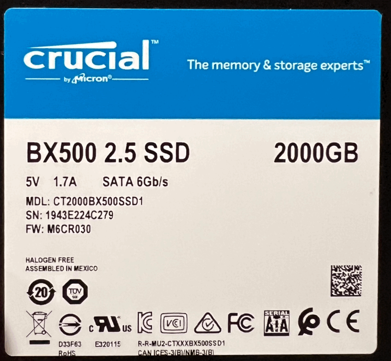

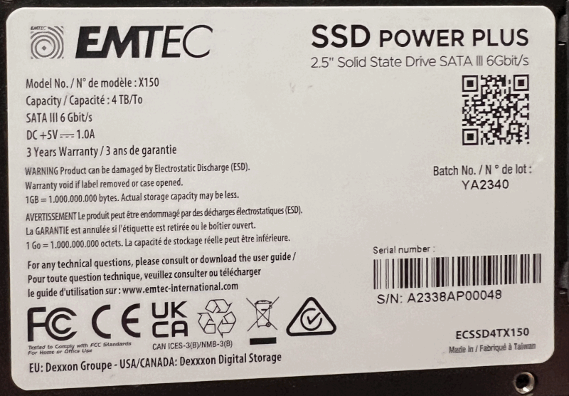

Ik heb een tweedehands Epyc 7402P met mobo supermicro H11SSL-i gekocht. Via SATA3 is een SSD (2TB - CRUCIAL) actief en werkt. Nu wil ik een tweede SSD (sata3) (4TB - EMTEC) installeren maar ik krijg deze niet aan de gang.

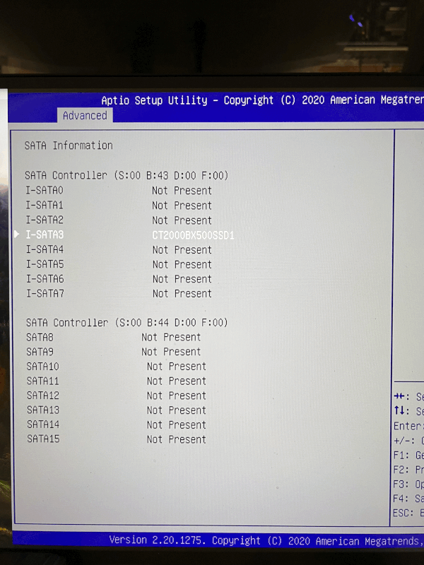

BIOS advanced SATA herkent hem gewoon niet. Heb al een andere SSD geprobeerd -zelfde resultaat.

Ik heb beide SSDs op iSATA3 en iSATA1 geplugd, zie foto.
Afbeeldingslocatie: https://tweakers.net/i/5DRTvAJ3G5CbHQ-LZ69lQbeud3c=/800x/filters:gifsicle():strip_exif()/f/image/qdH0pG5kybJaDZeJQylricOg.gif?f=fotoalbum_large
Wat kan dit zijn?

Waar heb je die EMTEC SSD vandaan? En wat kostte hij?
Je geeft aan een 4TB variant te hebben, maar volgens de website van de fabrikant levert men maar tot 2TB: https://www.emtec-international.com/en/ssd/internal
Het typenummer vind je op Google ook alleen maar op amazon/ebay etc en niet echt bij reputable leveranciers...
Sluit hem eens aan met de werkende stroom en sata kabel op dezelfde sata poort die je met de Crucial gebruikt. Als hij het dan niet doet zou het mij niet verbazen als je opgelicht bent.

Leon T schreef op zaterdag 13 januari 2024 @ 22:01:
Via Amazon, rond de 200 euro.
Ja, ik zag dat ook dat ze volgens fabrikant maar tot 2TB gaan, vreemd want op de verpakking staat 4TB. Ik ga hem terug sturen. Welke fabrikanten adviseer je? Ik las dat er ook problemen met Samsung SSDs zijn met bepaalde supermicro mobo's.
Ik heb hem op dezelfde sata poort en kabel aangesloten - werkt niet.
