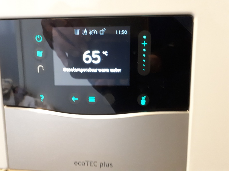

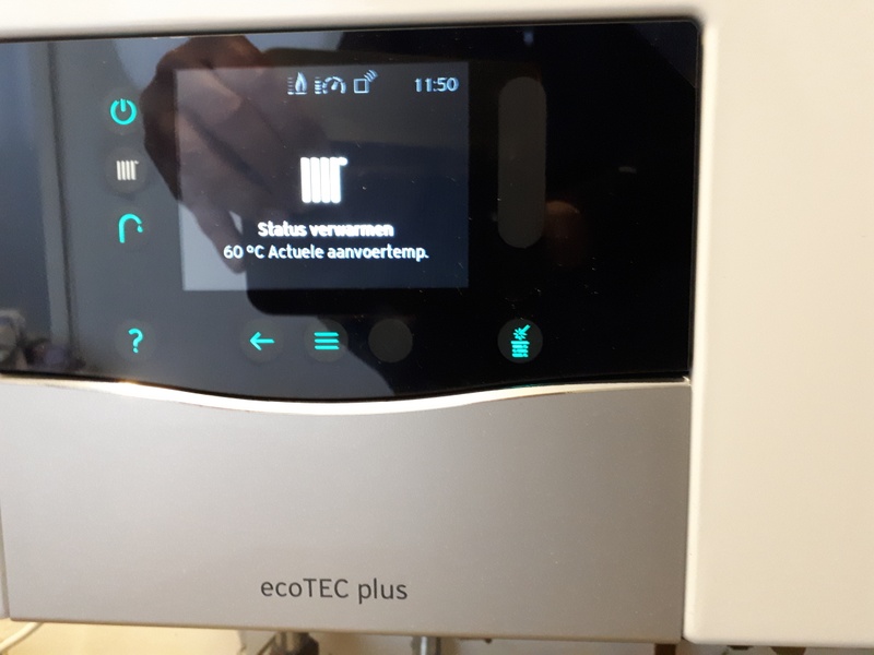

Mijn vraag:
Afbeeldingslocatie: https://tweakers.net/i/MoLA4xkH9qRCYeYs9OvyH76dfdk=/800x/filters:strip_icc():strip_exif()/f/image/sw7Y1pEYlevMSc84jAOvh7lt.jpg?f=fotoalbum_large
Afbeeldingslocatie: https://tweakers.net/i/WcrCmJGK0GKLKQClEFS7Sim8ttI=/800x/filters:strip_icc():strip_exif()/f/image/81tXQsqSAfbdwvl56xElRLND.jpg?f=fotoalbum_large
Ik wil van mijn Vaillant ecoTEC Plus VHR 25-32 cw4 de aanvoerwarmte CV verhogen. Als ik op het kraantje links druk voor de warmwatertemperatuur krijg ik rechts de mogelijkheid om te wijzigen. Bij het radiatortje links krijg ik die mogelijkheid niet (zie foto's) Gaarne uw reacties.

Dank voor de reacties. Wij hebben in de woonkamer alleen vloerverwarming en ik ondervond dat bijmenging naar het vloerverwarmingscircuit met een aanvoer van 60 gr C. de kamer te langzaam op temperatuur kwam. Aanvoer staat nu 10 gr hoger.

Maar er gaat geen water van +60 graden je vloer in, dat wordt teruggemengd naar een graad of 30. Is het dan niet veel verstandiger om te sleutelen aan de mate van bijmening?

Wij hebben sinds kort dezelfde CV. Nu wil ik juist de aanvoertemperatuur verlagen, maar loop tegen het zelfde probleem aan. Aanvoertemperatuur van warm water is in te stellen, maar die van de CV niet. En ja, ik heb de gebruiksaanwijzing hoofdstuk 4.4 gelezen.
  • patrick.pepe
  • Registratie: Oktober 2025
  • Laatst online: 29-06 21:32
Je kan de aanvoertemperatuur aanpassen met Diagnosecode D.071 Maximale gewenste aanvoertemperatuur.
Hoe geraak je in de diagnosemenu? Druk 3x op de 3 streepjes > instellingen >installateurniveau >17> dan scroll naar D071....
