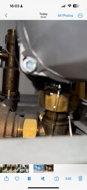

Dit ding aan de onderkant van mijn CV lekt geloof ik
Afbeeldingslocatie: https://tweakers.net/i/Ghx2TBCnPBgB4sc_XT6NIaUdYr8=/800x/filters:strip_icc():strip_exif()/f/image/MZ2T2SwXYspjIcOhUvjbS3CW.jpg?f=fotoalbum_large

Vaillant? Hebben ze niet aangegeven wat er precies lekt?
Op deze plek komt het er uit maar vermoedelijk komt het van hoger weg.
Kan je de mantel eraf halen en kijken waar het vandaan komt?
Op afstand een ketel afkeuren, dat is makkelijk |:(

zit de wartel erboven wel goed vast ?
lijkt daar weg te komen
Afbeeldingslocatie: https://tweakers.net/i/65N3iWLH3wrDJNl8748f97QI5uw=/x800/filters:strip_icc():strip_exif()/f/image/YuCN4B14YMqXDSohUCvJtOHE.jpg?f=fotoalbum_large

een nefit economy vr geen idee hoe die kap er af kan maar het lijkt echt daar vandaan te komen. Het water dat lekt is overigens warm

In de nieuw toegevoegde foto's lijkt het de pomp te zijn die lekt. De originele pomp is niet meer leverbaar, het alternatief kost (inkoop voor installateur) zo'n 230 a 240,- euro inclusief BTW. Dan komen er nog de kosten voor het plaatsen. Reken daar een uurtje voor en je bent zo'n 4 a 5 honderd euro verder.
Of het is simpelweg het vervangen van een fiberringetje van de pomp.
Hoe dan ook: het op afstand afkeuren zonder echt te weten wat er speelt is imho not done.

Het lijkt of hij lekt op de pompkoppeling.
Dat is een rubber ring van een paar duppies.......
Als dat het is mag het nooit meer kosten dan een 100 euro.

Het komt zo te zien uit de pompbehuizing. Boven de koppeling is het ook flink nat, daarom is het denk ik niet de koppeling eronder. Dus dat wordt een ander pompje:
https://www.wasco.nl/arti...-rsl15-7-1p-38364/8027200
Montage kost 1 a 2 uur.

@CheesePizza Kan je eens goed onder de pomp fotograferen of je kan zien waar het lek begint?
Je kan ook de grote messing zeskant een klein beetje, met beleid wat strakker aandraaien met een bahco, mogelijk sluit die dan weer voldoende af en is het toch de koppeling. Dat is de makkelijkste eerste stap.

Net wezen dourche en ik weet nu bijna zeker dat het idd de pomp is haha.
Afbeeldingslocatie: https://tweakers.net/i/jlGXc-h6j8H99z3UfwBJy8jRdyw=/x800/filters:strip_icc():strip_exif()/f/image/Wgp635Jk3nbQdYPM61DTxdt7.jpg?f=fotoalbum_large
Ik woon in een appartement dus voorlopig mag ik nog gewoon cv ketels gebruiken en heb ik geen WP nodig. Mocht ik een nieuwe ketel nemen dan ga ik er wel een nemen waar je ook in de toekomst een WP op aan kan sluiten.
Dat ding is sinds 2019 niet gekeurd dus ik ben een beetje bang dat er in korte tijd meer dan alleen die pomp stuk kan gaan vandaar dat een nieuwe ketel mij niet een heel slecht idee leek (en die dan wel regelmatig laten keuren).
  • Bamboozled
  • Laatst online: 17-09 19:15
Van VR naar naar HR ga je ook wel wat besparen denk ik. Was het reeds een HR had ik hem zelf zeker gerepareerd, met een gebruikte pomp bv.

Inmiddels was het druppelen van de pomp veranderd naar een waterval en is daardoor de stop ook doorgeslagen. Ik heb dus vanzelfsprekend de cv ketel van het net gehaald en leeg laten lopen.
Weekje zonder warm water overleef ik denk ik wel, ik heb een ventilator die ook de lucht kan verwarmen en kook op elektra dus dat moet helemaal goed komen.

Je kan de bovenkant van de pomp afhalen en daar een nieuwe o-ring steken, als deze gescheurd is kan je hem zelfs plakken met Loctite 401/405. Anders vloeibare pakking en als je echt niks hebt, een fietsbandje erom.
Ik verwacht niet dat het mechanical seal stuk is, maar als de o-ring niet stuk is dan is dat het zeer waarschijnlijk.

pakking(en) vervangen als aandraaien bout/schroeven niet helpt
