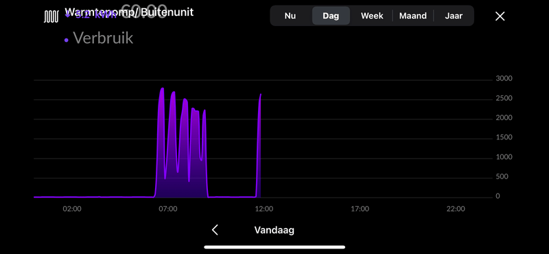

Ik heb een vraag en hoop dat de kenners mij een goed antwoord kunnen geven. Ik zal proberen de info die ik weet zo goed mogelijk weer te geven.
Wij hebben een tussenwoning uit 2012 totale oppervlakte 116m2 . Beneden vloerverwarming en boven radiatoren. Ligbad en douche in de badkamer. Ons huis is uiteraard zeer goed geïsoleerd. Ons gasverbruik van de afgelopen jaren zat tussen de 800 en 900m3. Nu hebben wij in 2022 een aanvraag gedaan voor een warmtepomp bij een installateur. Deze adviseerde om voor de Daikin Altherma 3 met een buitenunit van 8KW te gaan icm een los 300 liter tapwatervat. De installatie is uiteindelijk vanwege lange levertijden in juni bij ons geplaatst.
Nu heb ik al een tijdje het idee dat de geleverde warmtepomp te zwaar is. Als ik ook alle berekeningen die ik online kan vinden doe kom ik steeds uit tussen de 4 en 6 KW als advies. Ik heb hem eerst gemonitord met een meter om de fase draad maar in de app die bij het apparaatje hoorde kreeg je niet echt mooie grafieken te zien. Sinds gisteren de 1 fase kWh meter van homewizard geïnstalleerd.
Ons bad wordt bijna dagelijks gebruikt en ook de douche minimaal 2 keer per dag. En de bovenverdieping(radiatoren) wordt bijna nooit verwarmd.
De afstand tussen de buitenunit en de binnenunit is iets meer dan 10 meter.
In de bijgevoegde foto ziet dat de buitenunit vanmorgen aan stond om te verwarmen van de woning en dan zie je dat hij van hoog naar laag vermogen gaat. Hoort een warmtepomp niet rustig op een bepaald vermogen continu te draaien? En wat scheelt het op jaarbasis ongeveer aan verbruikskosten bij een 4 6 of een 8KW.
Ik hoop dat iemand mij hierop antwoord kan geven. Alvast bedankt voor de reacties.

De 8 kw pomp is niet te groot. De 4/6/8 kw altherma pompen hebben allen hetzelfde minimum vermogen. Ze kunnen dus op een even laag pitje lopen. Was een 6 kw genoeg geweest? Waarschijnlijk.
Ik denk dat je oorzaak (en oplossing) van de pieken eerder in de instellingen moet zoeken. Hiervoor kun je je vraag beter in het Altherma topic stellen.

Een 8 kW is prima icm je historische gasverbruik want de Altherma 3 serie kan goed terugmoduleren. Ja, de 4 of 6 was waarschijnlijk genoeg geweest, maar dat maakt niet uit: zoals hierboven aangegeven zijn de 4, 6 en 8 kW wat minimum vermogen betreft identiek. Qua maximumvermogen verschillen ze overigens ook veel minder dan je zou verwachten: het is eerder 5 kW, 6 kW en 7 kW bij -10°C.
Je WP vliegt er elke keer vandoor (3 kW elektrisch!) en komt dan weer hollend tot stilstand, dat is niet goed inderdaad.
Waarschijnlijk zijn er andere oorzaken voor je klachten: stooklijn verkeerd ingesteld, fout afgifte systeem (vloerverwarming met pomp/mengverdeler?), andere foute instellingen van de WP, etc. We hebben dus meer details nodig om iets zinnigs te kunnen zeggen.

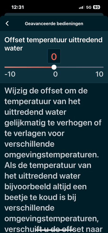

De verdeler beneden is pomploos . Ik ga het eens verlagen. Kan ik dat met de offset temperatuur doen zoals op de foto ?

Hiermee verstel je vermoedelijk ik de hele stooklijn omhoog of omlaag. Ik bedoel alleen het aanpassen van de 38 graden in de daadwerkelijk stooklijn.
Ik vermoed dat je dat in de handleiding wel kunt vinden hoe dit aan te passen.

@MrFish @Pistash de stooklijn op de binnenuit naar 32 graden gezet. Dit is wat de buitenunit nu doet. Hij blijft omhoog en omlaag gaan.

Dat zijn waarschijnlijk defrosts, dat is normaal met dit weer. Zie de uitgebreide discussies hierover in het Daikin (en alle andere L/W) topics.

Dit is al een stuk beter. Geen pieken van 3 kw meer maar opstarten op +- 1500 watt en vervolgens terug moduleren naar 700 - 1000 watt.
Blijft de binnentemperatuur op peil?
Zoals MrFish aangeeft wordt het aan/uit gedrag hoogst waarschijnlijk veroorzaakt door defrost. Dat treed elke elke +- 45-120 min op met dit weer.

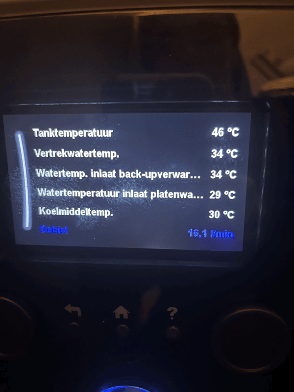

Ik ga dit eens proberen. Delta T is verschil tussen aanvoer en retour toch ?
zoals op deze foto"s.
Klopt, dit is ook een instelling in het installateursmenu.

Weet iemand wellicht of mijn Daikin Altherma 3 R goed loopt of juist aan het pendelen is.
Afbeeldingslocatie: https://tweakers.net/i/kaxyF9yC79OB11PXLJ3sZ6Kl_mc=/800x/filters:strip_exif()/f/image/LXXFtmo6UHozdjV0XUYjKjeB.png?f=fotoalbum_large
Wel mooie app van emoncms. Heb voor de stroommeting de Homewizard energiemeter in de meterkast zitten.
