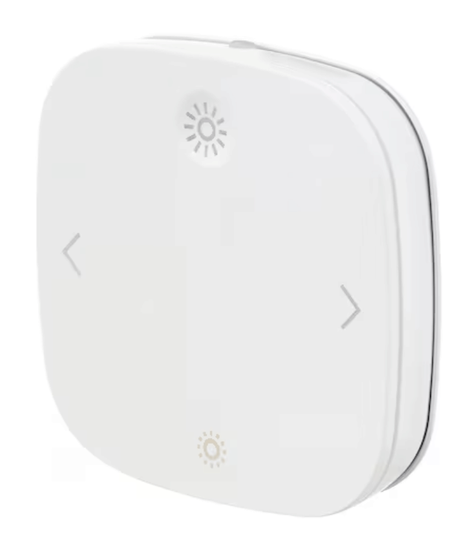

Als je de Tradfri ledlampen direct met de Ikea afstandsbediening bedient en niet via een Zigbee controller, dan wil dat wel gebeuren.
Het lijkt erop dat de lampen soms niet alle commando's oppikken en daardoor uit de pas gaan lopen.
Even één eruit draaien, de ander naar de kleur die je moet hebben zetten en je kan weer verder.
Dus met zo'n ding:
Afbeeldingslocatie: https://tweakers.net/i/ZKWC_3x_Hyu3m9E0f8TQDxBzxzE=/x800/filters:strip_exif()/f/image/hwwNpCfzPwGJGyVGKothy1Lx.png?f=fotoalbum_large
De oplossing is met een HUB aansturen.
Dan kan je via de app een absolute kleur sturen in plaats van +/- commando's.
Dan kan een Ikea hub zijn:
https://www.ikea.com/nl/n...ucten-wit-smart-10503406/
Of bijvoorbeeld een Conbee II met Home Assistant of Domoticz o.i.d om het mee te bedienen.
