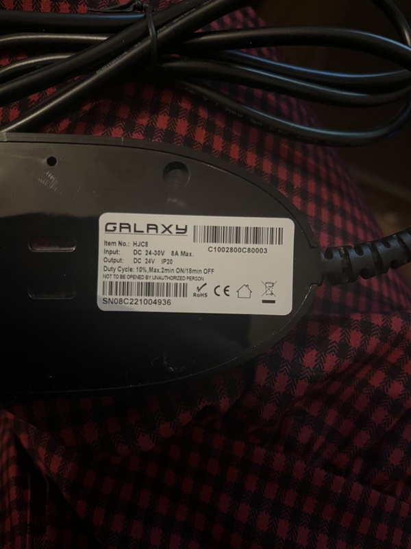

Het lijkt erop dat er geen fysieke knoppen op zitten of deze is erg goed verstopt. Het kastje voor de afstandsbediening zit verbonden aan de motor met een vijf polige stekker en hierop staat het merk Galaxy met het model HJC8. Ik ga er vanuit dat het een RF afstandsbediening is omdat dit kastje in het voeteneinde van het bed verwerkt is.

Wat ik vooral wil weten is of er een makkelijke manier is om een andere afstandsbediening te kunnen gebruiken met dit kastje of op een andere manier de bediening geregeld kan worden. Maar ik kan niets vinden met de informatie die er op staat.

Heb je een afbeelding van de connector en/of naam van de lift-controller/motor?
Vaak zit er ook een input op voor handbediening.

https://fcc.report/FCC-ID/2AJJGHJRF/5129547.pdf
https://fcc.report/FCC-ID/2AJJGHJRF/5129555.pdf
https://fccid.io/2AJJGHJC0
Frequency band: 2405 ~ 2480MHz.

Het word dus wel in meerdere apparaten gebruikt. Het makkelijkste lijkt me om deze radio communicatie gewoon te vervangen (ipv een SDR kopen en het reverse engineeren).
Allicht kan je een ESP device in de ontvanger solderen die de plaats in neemt van de huidige reciever.
