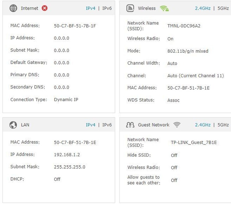

Mijn vraag
Ik ben sinds een paar dagen overgestapt op Odido glasvezel. Beneden werkt dit tot nu toe perfect maar op zolder heb ik een probleem. Waar voorheen mijn internet binnen kwam achter de TV in de woonkamer is dat nu in de meterkast. We hebben een UTP kabel lopen vanaf de woonkamer langs de trap naar zolder. Dit is door de vorige bewoners gedaan en wil ik eigenlijk weg hebben. Mijn desktop staat op zolder, die geen draadloze netwerk heeft en tevens werk ik daar. Vanaf de meterkast is er echter geen loze leiding naar zolder dus ik ben nu opzoek naar een andere oplossing.
Daarnaast valt het wifi-signaal vanaf de Zylex modem die we van Odido hebben ontvangen een beetje tegen. Beneden is het goed, op de eerste verdieping afdoende maar op zolder niet bestaand.
Nu had ik nog een TP link Archer C58 op zolder staan. Deze zat aangesloten via de utp kabel die vanaf de woonkamer kwam. Deze zond vervolgens het signaal van hetzelfde wifi netwerk uit (Ik heb destijds dit gevolgd) en zat via de lan op mijn desktop. Nu het echter niet mogelijk lijkt om een kabel te trekken van mijn meterkast naar zolder en ik die kabel die er ligt eigenlijk weg wil hebben, keek ik naar een WDS bridge, maar sta uiteraard open voor een andere/betere oplossing.
Ik heb hiervoor deze guide gevolgd maar helaas zonder succes. Ik heb het IP aangepast, WDS aangezet en DHCP uit. De ping lijkt te werken maar heb nog geen internet. Ik heb het zowel geprobeerd door de desktop met de lan aan de TP link te verbinden maar ook met een laptop draadloos. Ook wist ik niet zo goed of ik de TPLink dezelfde SSID en wachtwoord moest geven als de Zylex of een andere dus dat heb ik ook beide gedaan. Ook heb ik nog het IP adres van de desktop op automatisch gezet.
Het betreft een Windows 10 desktop en Windows 7 laptop.
Zoals te lezen ben ik nogal een leek en ten einde raad. Graag zou ik hulp ontvangen in makkelijk geschreven taal.Afbeeldingslocatie: https://tweakers.net/i/xc_6Om-aWSZ5nZmzliEr7A5YcxU=/full-fit-in/4920x3264/filters:max_bytes(3145728):no_upscale():strip_icc():fill(white):strip_exif()/f/image/PRn4wVa4o94Na452GHKFvMm7.jpg?f=user_large
