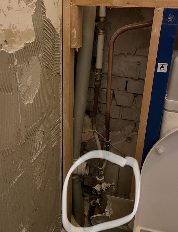

Ik dacht even de wc te renoveren. Alleen kom ik een loden leiding tegen… deze leiding komt vanuit de begane grond, maar dat is de hoofdleiding die alle andere leidingen voorziet van water..
Overal in het huis is het al vervangen. Alleen het stuk vanuit de watermeter tot de wc is van lood. Echter kan ik niet bij de leiding, omdat deze in de muur verwerkt zit. Ik denk dat de leiding rond de 4m lang is. Verder is alles vervangen…
Wat zouden jullie doen?Afbeeldingslocatie: https://tweakers.net/i/omsI80HMlRoizsByz0UwGP859PU=/x800/filters:strip_icc():strip_exif()/f/image/irRHtbndB01Lz1tt7YMoKILS.jpg?f=fotoalbum_large
Afbeeldingslocatie: https://tweakers.net/i/JyJO4mq3jnMBmcD0xHXxVo1cGDw=/x800/filters:strip_icc():strip_exif()/f/image/9hV0kJtrFLdaUEeIIS1EmD8L.jpg?f=fotoalbum_large

Ik zie geen lood, alleen koper, kan je het wat dichterbij tonen? Tot aan de kraan zie ik koper/koperoxidatie (kan geen kwaad) welke zo te zien door een mantel gaat.
Kan je duidelijk laten zien waar jij ziet dat het lood is.
Koper steekt zo te zien in een loden pijp aan de onderzijde.

The Lord schreef op vrijdag 12 januari 2024 @ 14:47:
@Anniedeklussert Handige plek voor een hoofdkraan met aftap...?
Maar is het een mantel of gaat het over in een loden leiding? Zo ja, vervangen. Dat kan nooit veel werk zijn, 1 verdieping vanaf de meter en je bent nu toch bezig.
Regel bij de Hornbach kunststof/flexibele leiding. Dat scheelt buigen. Sluit het aan op het zichtbare stuk koper leiding met een knel overgang. Beneden zal het idem dito zijn. Het is na de meter zeg je, dus is het jouw werk niet dat van de watermij.

Persoonlijk zou ik al het lood zonder uitzondering afkoppelen en niet meer gebruiken en dus een nieuwe leiding trekken, hoe moeilijk dat ook is.

Ik zie ook geen lood, en hoe ziet het er bij de watermeter uit?
