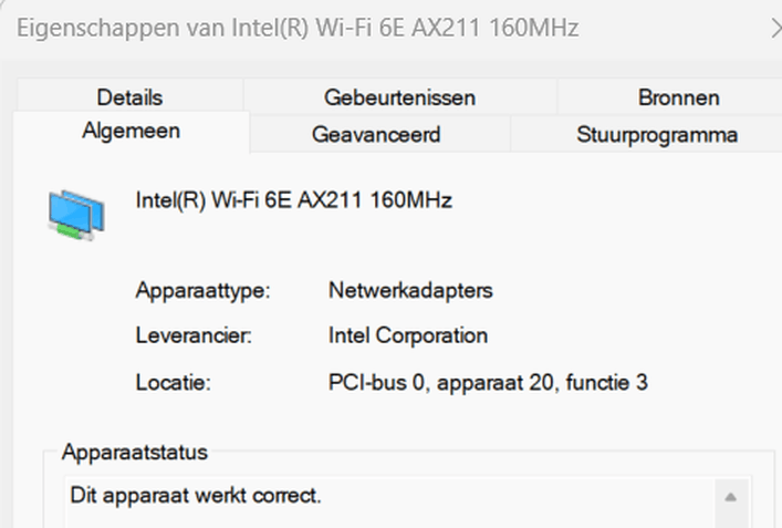

Eerste vraagf is exact welke NIC die laptop heeft. Zoals vaker zijn er legio uitvoeringen achter zo'n modelnr. Ik lees online de Intel AX211, die 2x2 MIMO (en 160MHz kanaalbreedte bij WiFi-6) ondersteunt. Heeft jouw laptop die? Of een andere en zo ja welke?
Vervolgens: hoe meet je je snelheden? Zeker bij hoge snelheden moet je meten met een goede server waarvan bekend is dat het de snelheden aan kan, moet het niet te ver weg zijn, moet je - als het een browser-based meting is - een schone browser gebruiken die niets anders aan het doen is (tig tabs open bijvoorbeeld), moet je computer niets anders aan het doen zijn (recente - maar niet te recente - reboot, en verder geen programma's open) en moet je zeker geen malware actief hebben.
Als dat allemaal in orde is zou ik bij deze hardware hogere snelheden verwachten - ik heb ook UAP AC Pro's en Intel AX210, en haal rustig 400 a 500Mbps in zelfde kamer als de AP.

Adapter is :

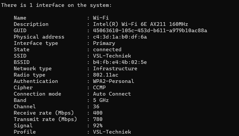

Nou heb ik 5 Ghz band op 160 Mhz gezet en als ik netsh uitdraai doe dan zie ik dit :

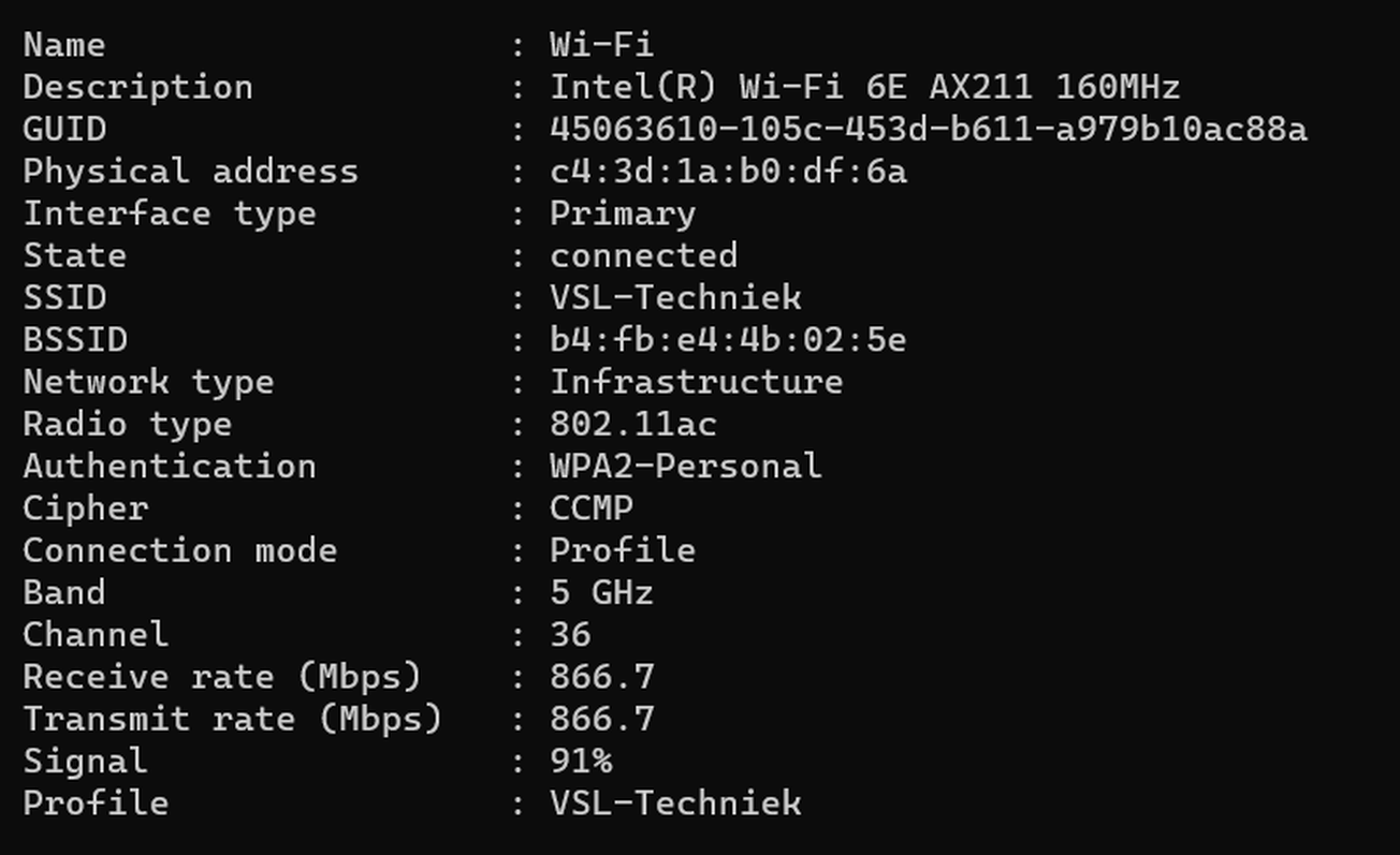

Als ik 5Ghz op 40 Mhz zet zie ik de transmit rate een stuk lager

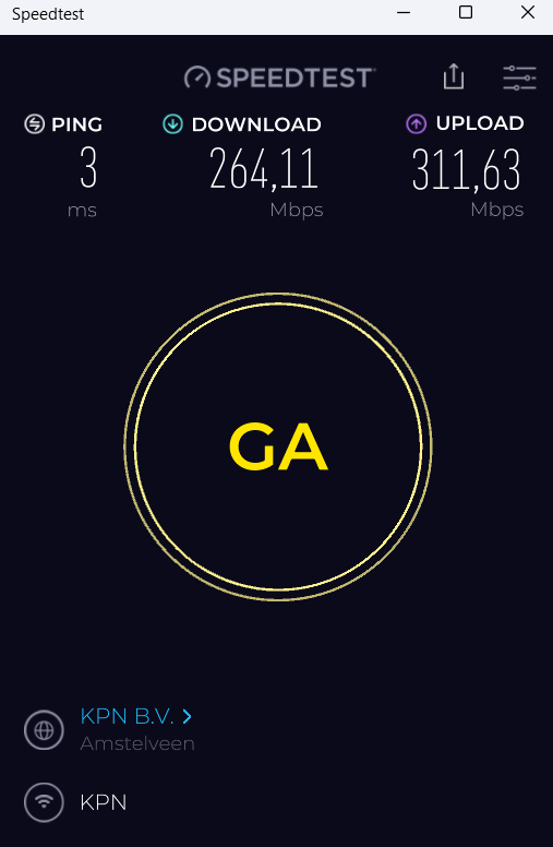

de testen doe ik via de speedtest.net applicatie op de pc zelf en niks open op de achtergrond.
( bedraad haal ik 970 Mbit up en download)

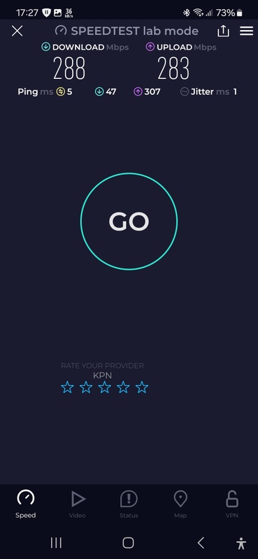

En een snelheidstest vanaf mijn Samsung galaxy s23 met de speedtest.net app.

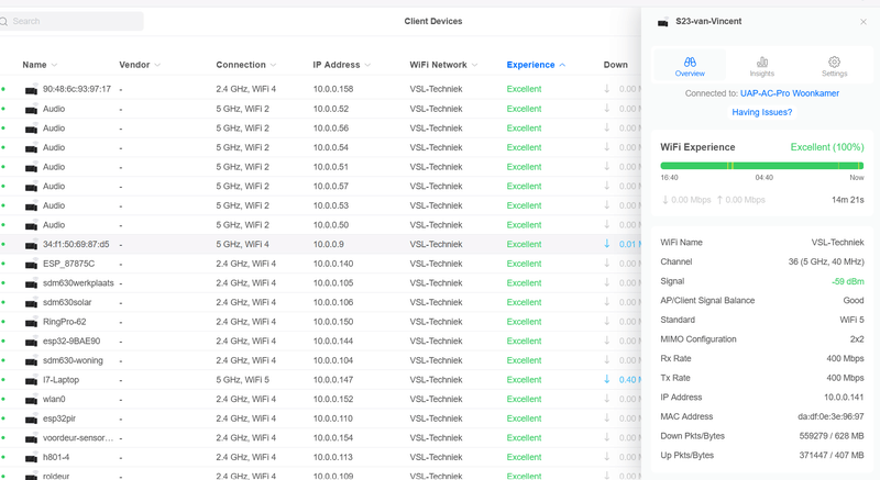

ik zie in de unifi software dat er een groot deel van de verbonden apparaten op wifi2 zit.
Sommige op wifi4, en dan de laptop/telefoons op Wifi 5
Afbeeldingslocatie: https://tweakers.net/i/mlBaxRwGFyVhNf95fdWS2gzICr8=/800x/filters:strip_exif()/f/image/YCMCvGBqj5nvBKHgkcgsGGBj.png?f=fotoalbum_large
( onderop stonden de telefoons wifi5)
[ Voor 26% gewijzigd door vincenttor op 12-01-2024 17:41 ]

Je hebt een receive rate van 400, daarmee haal je idd 250 ongeveer. Ik zou hem op 80mhz terugzetten, haal je dan dezelfde waardes?
Receive rate moet omhoog naar 866 (2x2 80 MHz)
400mbit met 92% signal lijkt op 2x2 40 MHz
Zet die signaal eens naar auto ipv high?
En firmware up do date is normaal goed maar in geval van ubiquiti gevaarlijk. Ik zou ff uitzoeken welke firmware versie known is om stabiel te zijn op de ac pro en downgraden
[ Voor 71% gewijzigd door laurens0619 op 12-01-2024 17:47 ]

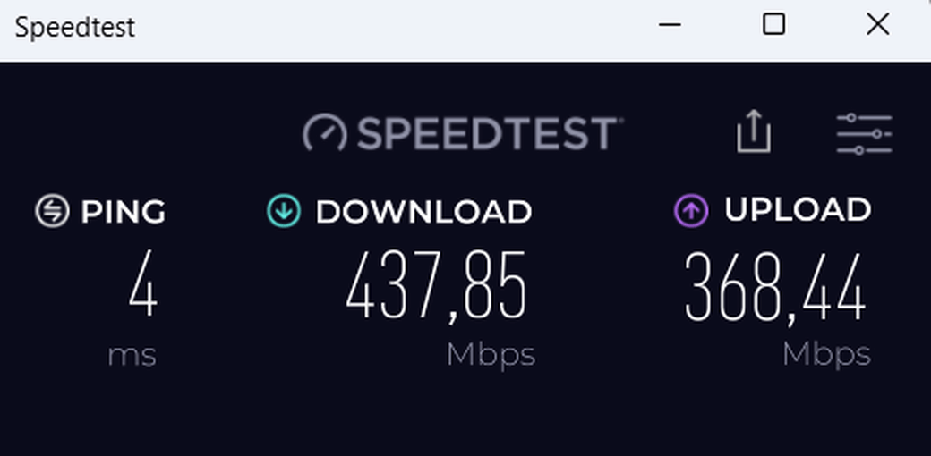

Het lijkt er wel op dat er nu na de reboot wat veranderd is, dit is mijn laatsts snelheids test nadat ik 5ghz weer op 80Mhz heb gezet en een reboot gedaan heb van alle AP's
Afbeeldingslocatie: https://tweakers.net/i/sfiLxfrhP-MEzJU5z55R6teRHX4=/full-fit-in/4000x4000/filters:no_upscale():fill(white):strip_exif()/f/image/eyDBV9GELdtWkkd1oUJYFdB9.png?f=user_large
Dit is toch al een behoorlijke verhoging ten opzichte van wat ik kreeg.
Vreemde is er is niks aan de instellingen aangepast, enige de reboot eigenlijk.
( signaal op auto gezet ook trouwens)

Die rate is dynamisch. Is de snelheidskoppeling tussen je ap en client. Afhankelijk van wat je ap en client kan en hoe het signaal is.
Nu is je snelheid goed! Ik vermoed dat je nu met ong 800 verbonden bent als je in netsh kijkt?
Als dit de eerste keer is dat je die snelheid haalt vermoed ik dat signaal auto het was
[ Voor 16% gewijzigd door laurens0619 op 12-01-2024 17:50 ]

Je laatste screenshot laat de juiste snelheid zien en het fluctueert toch.
Geen idee waarom het nu werkt. Welkom in de wondere wereld van wifi.
Kijk vooral naar de Tx en Rx rates van de client waar je mee test en die moeten eigenlijk als je dicht bij je AP bent op 866 staan.
Afbeeldingslocatie: https://tweakers.net/i/_pPXujDf5V9sJVpOqv1raJGm4pA=/800x/filters:strip_icc():strip_exif()/f/image/AghCN7zeo5em3orLuAI6ZPyr.jpg?f=fotoalbum_large
Dit zie ik voor mijn iPhone,
2x2 MIMO
En dan haal ik dus de juiste snelheden.

Tja wie had dat gedacht, ook nooit eigenlijk dat de stroom uitvalt hier dus misschien werd het wel eens tijd.
Dit is tot nu toe het hoogste :)

Dat is de AX211 inderdaad.
Mooi, daarmee heb je internetverbinding en software op de laptop prima uitgesloten.
Nu, wat lees ik in die uitdraai?
"Signal 92%" is een afwijkende Microsoft-manier om -54dBm weer te geven (omrekenformule is: -100+(Signal/2) dBm). Nu is -54dBm goed te noemen; alles boven de -67dBm is sowieso goed.
Je kunt verwachte link rate bij een bepaald signaalniveau opzoeken (voor WifFi-ac, waar je op zit met de AC Pro) in deze tabel.
Je adapter ondersteunt 2x2 MIMO (en je AP 3x3), dus je hebt 2 spatial streams. Bij 80MHz en -54dBm verwacht je om tussen de 585 en 780Mbps link rate te zitten. In de transmit zit je dat ook - maar in de receive niet. Dat is opvallend.
Als je naar 40MHz schakelt verwacht je om bij -54dBm op 360 of 400Mbps te zitten. In de receive zit je dat - exact zoals bij 80MHz, maar transmit is gezakt naar 108Mbps. Dat is eerder wat je verwacht bij -63dBm dan bij -54dBm. Dat is ook opvallend.
Wat ik ook zie: je zit in kanaal 36, de drukste in de 5GHz band. Bovendien is het een van de low-power kanalen waar je max 23dBm mag zenden, terwijl je op kanalen >100 mag zenden op 30dBm.
Is er een reden waar je hier op staat? Of heeft UniFi het automatisch gekozen? Ik zou doorgaans op een AP waar ik maximale performance wil kiezen voor kanalen >100.
Ben sowieso benieuwd wat er gebeurt als je kanaal 100 instelt, deels voor hoger zendvermogen, deel voor ontwijken mogelijke verstoring in kanaal 36.

Na wat testen kwam ik op m telefoon upload en downloaf rond de 515Mbit

  • vincenttor
  • Laatst online: 16-09 21:53
ik heb hem zojuist op 100 gezet ( wel eens in unifi controller ook melding gehad dat er iets langs kwam dat radar gebruikte en hij van kanaal moest wisselen.
De snelheid lijkt inderdaad te zijn toegenomen
Afbeeldingslocatie: https://tweakers.net/i/Bic7H38gPzOfXpA8nAH17YuangM=/x800/filters:strip_icc():strip_exif()/f/image/MZ2ISJjEM3ERMbYYX6SmzjAW.jpg?f=fotoalbum_large
