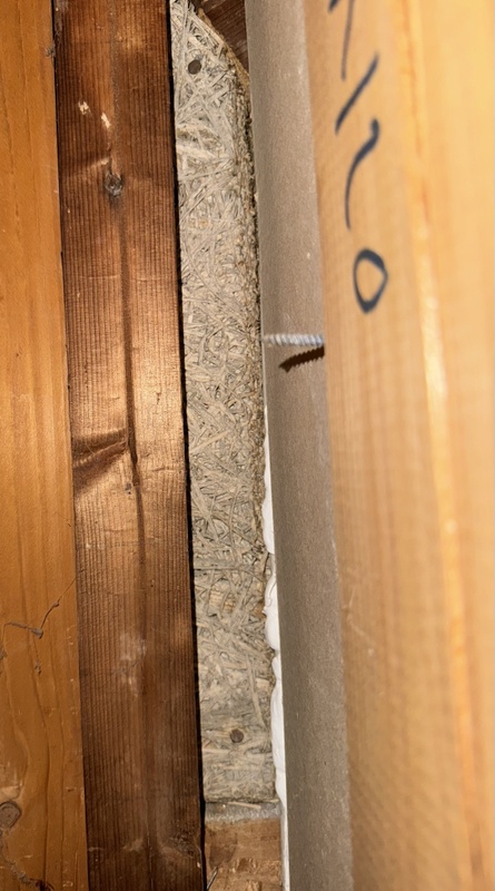

Op zolder in mijn jaren 60 woning vond ik deze plaat die tegen de tussenmuur van de buren zit. Het is afgewerkt met houtplaten en gipsplaten. Weten jullie wat dit is en kan dit asbest bevatten, of maak ik me weer druk om niks? :?

Volgens mij heet het houtwolcement. Mijn eerste verdieping hing er helemaal vol mee, en een korte zoektocht leerde me dat het niet verdacht was van asbest. Ik heb het zonder al te veel bijzondere bescherming afgevoerd.
https://www.klusidee.nl/F...ige-platen-asbest.121660/
Als je het helemaal zeker wilt weten kan je natuurlijk een monster laten opsturen naar een asbesttestcentrum.

Op de foto zien ze er nogal bruin uit, maar bekijk eens plaatjes van geperst stro/cement platen. Past in de bouwperiode.

Stramit plaat. Geen idee of dit inmiddels ook onwenselijk is, staat me wel iets van bij dat dit type plaat dampen loslaat.

Buiten dat het idd houtwolcement is vraag ik me eigenlijk af of het zinvol is om zo'n topic te openen.
Immers, ook al zou er asbest in zitten, de plaat zit er al jaren. Als er verder niks mee gedaan wordt (in de zin van boren, breken, slopen, schuren) komt er geen stof of zo vrij en dan is er gewoon geen gevaar.
In mijn appartement (jaren 70) zitten hele luchtkanalen gemaakt van eterniet (met asbest). Destijds koos men daarvoor vanwege de brandveiligheid. In de meterkast hangt een waarschuwing van de woningbouw dat je (i.v.m. het vrijkomen van vezels) beter niet in deze platen moet gaan boren. Ik maak me er dus ook geen zorgen over, er zit een behangetje overheen geplakt, prima zo. We moeten elkaar niet gek maken dat we onmiddellijk asbestslachtoffer (kunnen) worden bij het aantreffen van een paar vezels, daar is wel wat meer voor nodig.

Dat met de vezels ben ik niet helemaal met je eens. Mij is altijd vertelt/geleerd dat 1 asbest vezel genoeg kan zijn, als deze zich in je lichaam "nestelt". Maar je kunt ook 40 jaar met asbest werken en nergens last van hebben.
Maar heb me er zelf eerlijk gezegd nooit in verdiept dus ben altijd uitgegaan van bovenstaande :+ dus wellicht zit ik er helemaal langs.

Volgens mij geen asbest. Wel heel stoffig spul als je het weghaalt. Het breekt makkelijk. Ik heb de afgelopen jaren telkens wat in de kliko gegooit en het zo weggewerkt. Ik denk dat de isolatie niet zo heel denderend meer is. Vervangen door iets anders, glaswol ofzo, dat zou wel nut kunnen hebben denk ik.
