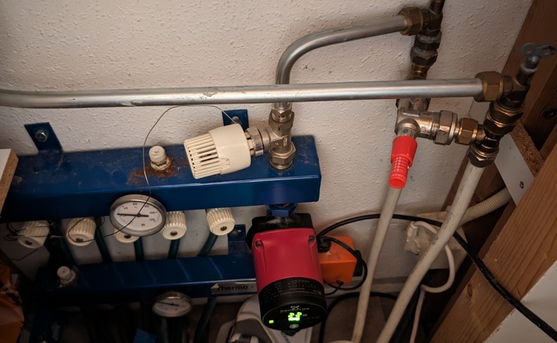

Ik wil begonnen met zeggen dat ik 0 verstand heb van verwarmingen en ketels. Ik heb videos gekeken en artikelen gelezen, maar alle installaties zien er anders uit en het lijkt wel of in elk artikel wat anders verteld wordt.
Ik heb beneden vloerverwarming. De verdeler zit in de voorraadkast met een Grundfos pomp.
Boven heb ik 5 radiatoren.
Omdat het weer koud was, ging de thermostaat in de woonkamer wat hoger en twee radiatoren boven weer aan.
De radiatoren werden snel warm, maar de vloerverwarming bleef koud.
Tot de thermostaatkraan (ingesteld op 45 graden) op de verdeler was de leiding heet. Daarna was alles lauw. Als ik alle retourleidingen behalve 1 dicht deed, werd de verdeler (alles na de thermostaatkraan) wel warm. Deed ik alle retourleidingen open, werd alles na de thermostaatkraan weer koud.
Ook ging de ketel (volgens de thermostaat in de woonkamer) elke keer uit. Thermostaat stond op 25 graden, maar het was maar 18 graden in de kamer.
Tijdens dit alles bleef de aanvoerleiding van de verdeler heet.
Toen ik verder ging testen (alsof ik wist wat ik deed), heb ik de radiatoren boven uit gezet. Toen werd de verdeler ineens wel warm en ging het warme water door naar de vloer.
Vloer is nu dus aan het opwarmen.
2 jaar geleden is de pomp vervangen, omdat de vloerverwarming het toen ook niet deed, maar heb nu het vermoeden dat het niet de pomp was, maar de radiatoren die boven aan stonden. Maar de monteurs zei dat het aan de pomp lag. Dezelfde monteur heeft de verbinding tussen de twee leidingen aan de rechterkant toegevoegd. Moest er tussen (ook al was dit al jaren gebruikt door de vorige bewoners. Maar zoals gezegd: ik heb er geen verstand van).
Afbeeldingslocatie: https://tweakers.net/i/nO-FNlfBeV6U3-ctA1WULhqa9no=/800x/filters:strip_icc():strip_exif()/f/image/YLtiOJJ8IHRNb5XzZnoLB6jo.jpg?f=fotoalbum_large
Ik heb twee vragen:
Hoort dit zo te werken? Ik wil boven ook graag van de warmte genieten. En ik wil niet dat het beneden koud wordt, omdat ik boven de verwarming aan doe.
De Grundfos pomp staat nu op stand III. Is dit goed of moet ie op een andere stand?

5 groepen op 16mm is wel een beetje karig.
Je zal de radiatoren boven moeten inregelen zodat er meer warmte naar beneden gaat.

  • Pejdref
Waterzijdig inregelen inderdaad. Het water kiest de weg van minste weerstand en dat is blijkbaar via je radiatoren. Je CV ketel gaat waarschijnlijk uit omdat de max watertemperatuur is bereikt, niet omdat je thermostaat iets doet.

Eens met de bovenstaande reacties. Als toelichting:
Je vloerverwarming moet relatief veel warm cv-water krijgen. Het moet immers een hele verdieping opwarmen. Je leiding naar de vloerverwarming toe is nu waarschijnlijk de langste van allemaal, en bovendien niet dikker dan de rest. Die leiding heeft dus relatief veel weerstand, waardoor er maar relatief weinig water heen stroomt. Om te zorgen dat er meer water heen stroomt, kan de je de radiatoren dichter draaien.
Inregelen betekent in dit geval vooral: de radiatoren boven zodanig dichtknijpen, dat ze precies genoeg water krijgen. Dat kan je voelen door boven en onder aan de radiator te voelen: bovenaan moet die duidelijk warmer zijn dan onder (bijvoorbeeld 60 graden boven, 40 onder, afhankelijk van de ingestelde temperatuur op de cv-ketel). Als de temperatuur nagenoeg egaal is, krijgt hij te veel water en moet je hem dichter zetten.
Je kan een radiator vaak knijpen met het voetventiel. Dat zit bij de onderkant van de radiator, soms wat verstopt achter een blinddop. Als je echter geen voetventiel hebt, kan je hem ook knijpen door de radiatorkraan zelf meer dicht te draaien.

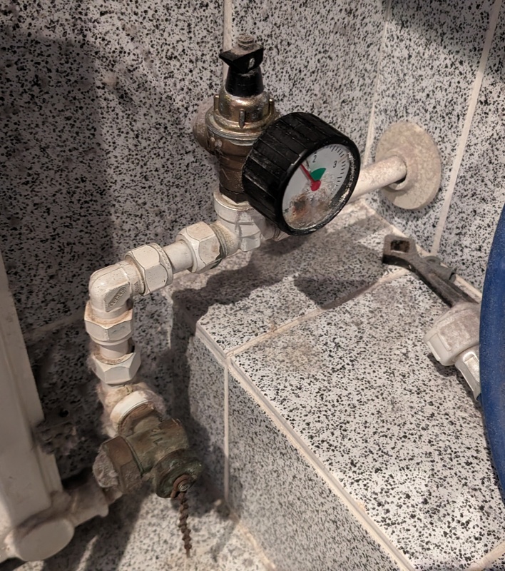

Enige kraan die ik kon vinden, is in de badkamer. De rest van de radiatoren heeft alleen een domme open of dicht kraan.
Onderste is de aftap/bijvul aansluiting.
Is die bij de meter dan de inregelkraan? Of is dat een ventiel?
Moet hem wel weer vullen, zie ik. Bijna uit het groen.
Prima. Draai die allemaal eens half-dicht.
Of beter: dat ze allemaal bv 10C verschil tussen aanvoer en retour hebben (te meten met IR-thermometer).
Iets minder dan 2 bar druk lijkt me niet gek voor je CV. Op de CV zelf kun je het ook aflezen. In het boekje staat de gewenste druk (waarschijnlijk 1.5-2.0 bar).
Bij je drukmeter is het overstortventiel.
Blijf daar maar van af ;)

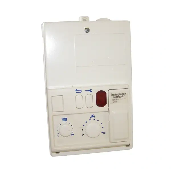

Vermogen van de ketel lager zetten als dat kan.
Welke uba heb je?
Deze? Afbeeldingslocatie: https://tweakers.net/i/NWUtUblwbCust5ktiZO0wcG-TVw=/full-fit-in/4920x3264/filters:max_bytes(3145728):no_upscale():fill(white):strip_exif()/f/image/jvbMKKDLT9205fvCHfEvellw.webp?f=user_large
Please state the nature of the technical emergency
  • Xyphoid
  • Laatst online: 31-10 18:08
edsandje schreef op dinsdag 16 januari 2024 @ 17:53:
Welke uba heb je?
Deze? [Afbeelding]
Ja.
Eerste knop staat op 5de streep (streepje met de 1 meegeteld).
Tweede knop op 7de.
Moet de ketel dan altijd aan staan en minder warm water leveren, zodat de vloerverwarming warm blijft?
Nu zegt de thermostaat in de woonkamer: "Het is warm genoeg. Ketel moet uit". En dan wordt de vloer weer koud.
[ Voor 20% gewijzigd door Xyphoid op 16-01-2024 18:06 ]
Toshiba e755 Pocket PC>Panasonic G500>Nokia 8210>Nokia 8850>Vario MDA (htc wizard 200)>Vario MDA III (htc tytn II)>HTC Hero>HTC Desire HD>Asus Transformer TF101>Asus Padfone>Oppo Find 5>LG Nexus 5>Wileyfox Swift 2X>Razer Phone>Pixel 8 Pro
  • edsandje
edsandje
Geen vragen via pm
2e knopje is sanitair warm water.
Daar heb je voor nu niks mee van doen.
Continu een warme vloer wordt moeilijk, je moet een balans zien te vinden tussen een comfortabele vloer en dat je huis wel opgewarmd wordt maar ook weer niet te snel.
Je kan het vermogen van de ketel nog wat verlagen 1 a 2 streepjes en je kan de vloertemperatuur iets verlagen.
Dan duurt het langer voor de ruimte op temperatuur is en blijft de vloer langer warm.
Nadeel is dat als het buiten weer warmer wordt je ook weer minder hoeft te stoken en gaat de verwarming weer uit.

edsandje schreef op dinsdag 16 januari 2024 @ 19:03:
Beetje proberen wat comfortabel voor jou is, wijzig gerust wat vermogen en temperatuur.
Hou de huidige instellingen als begin dan kun je altijd terug naar de basis waar alles warm wordt.
Ja 2de knop heb ik rond de 70 graden om salmonella te voorkomen. Al is de kans klein, want met 3 kinderen gebruiken we elke dag wel warm water.
