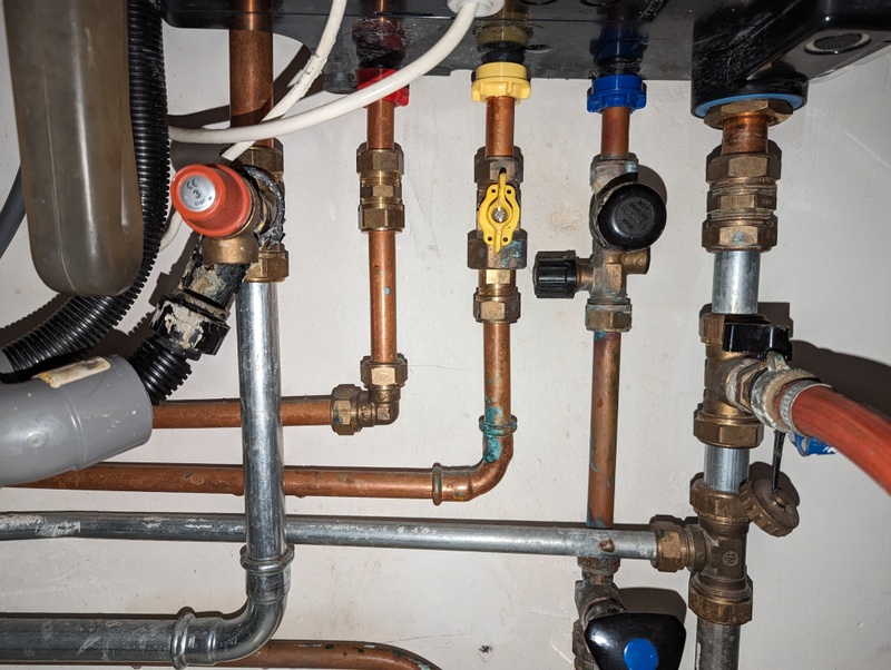

Afbeeldingslocatie: https://tweakers.net/i/gpOZLZ_ffDRbW9gkrHkqozloBnI=/800x/filters:strip_icc():strip_exif()/f/image/dzxr8yaR2SeT360FmdBliaR5.jpg?f=fotoalbum_large
Onder de cv zitten een aantal kraantjes en er gaat iets niet goed.
De rode 3 bar drupt continu.
De zwarte knop drie leidingen naar rechts spuit wat water als je ergens in huis een kraan openzet en dan bij het sluiten.
Dit hoort vast niet zo: kan ik hier zelf wat aan doen?
Achtergrond: We zijn hier net een paar dagen komen wonen en er kwam een putlucht uit de muurkast en ik denk dat de zwanenhals die hierbij hoort leeg stond. Ik heb dus wat water daarin proberen te gieten en heb toen vast even tegen het rode kraantje gezeten. Naar links of rechts draaien resulteert beide in een (hete) sproeier. Toen heb ik de slang verplaatst van het rechter zwarte kraantje naar de rode kraan links, omdat hij niet meer stopt met druppen.

Volgens mij is het van links naar rechts:
1. Zwarte condensafvoer
2. Aanvoer warm cv water met overdrukventiel. -> Is er daadwerkelijk overdruk of is het ventiel defect?
3. Heet tapwater
4. Gas
5. Koud tapwater met een aftapkraan? Klinkt als een uitgedroogd rubbertje als dat lekt.
6. Retourwater CV.
Beetje jammer dat je dit zo opgeleverd krijgt. Hang een nieuwe CO melder op en plan een onderhoudsbeurt in.

De rode 3bar overdruk ventiel had je beter niet bediend. Deze is er voor wanneer de druk in de installatie te hoog wordt, dat deze hier lozen. Als deze eenmaal dienst gedaan hebben ofwel door over druk of door zelf eraan te draaien blijven ze vaak druppen en moet je hem vervangen.
De zwarte kraan, is je inlaat combinatie en deze heeft ook een ventiel die een beetje water loost als de cv ketel warm tap water gaat maken en je water door de verhitting uit wil gaan zetten.
ik denk dat beiden nu wel toe zijn aan vervanging.

Inlaatcombinatie en overstort laten vervangen.
En de gaskraan op de juiste wijze monteren, die zit nu op zijn kop 8)7

Aan die gele ketelrmof van de gasleiding hangen zo te zien ook druppels water dus het lijkt er op dat de CV-ketel intern ook al langer ergens een lekkage heeft (met wat geluk alléén de automatische ontluchter?).
Misschien beter om er een CO-Vrij gecertificeerde CV monteur bij te laten komen om heel die installatie 'even' te laten servicen. Afhankelijk van de rest van de installatie inc. de volledige rookgasafvoer kan dat overigens wel eens een erg duur grapje gaan worden. Wettelijk gezien mag er sinds April 2023 zonder certificering niet meer aan zo'm installatie gewerkt worden, ook niet door de eigenaar/bewoner.

sowieso heeft t wel al langer lekkage gehad... die groene bloemkolen groeien er niet na 1x een beetje water...

zit nog eens goed naar de foto te kijken... en het lijkt dat er op de gasleiding, onder de ketel (die gele ring) lijkt er een waterdruppel te hangen?
nu kan dit zijn omdat dit er tegen aan gesproeid is door de inlaat combinatie... maar zou het zelf nog even een keer goed checken... want als dat water wel uit de ketel komt...

Lekt het ook bij de koppelingen of alleen daar waar het water uit hoort te komen indien er iets aan de hand is? Wanneer het bij de koppelingen ook lekt: even natrekken en zorgen dat de boel goed vast zit.

SMSfreakie schreef op donderdag 11 januari 2024 @ 19:39:
en verder hoe oud is de ketel?
Da's eigenlijk precies wat ik eerder ook al aanhaalde en gezien de groene koperoxidatie op de koperen leidingen én de witte aanslag op de gegalvaniseerde stalen leidingen speelt dat lekken daar al gedurende langere tijd (en komt het dus niet alleen door de lekkage welke nu door de TS veroorzaakt is).

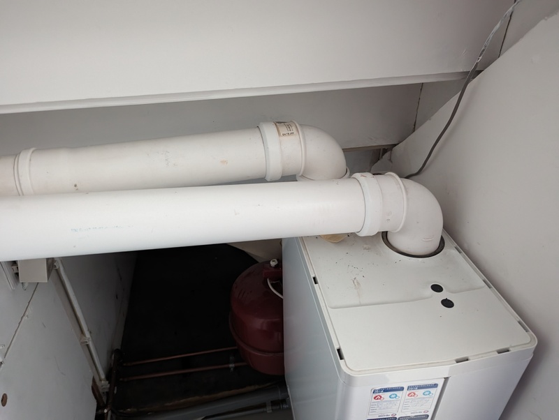

Nou kun je die oxidatie met wat Brasso (of azijn) netjes weg gaan poetsen maar beter laat de TS de oorzaak wegnemen. Ik ben overigens wel benieuwd naar een foto van de volledige CV-Ketel incl. rookgasafvoer >:)

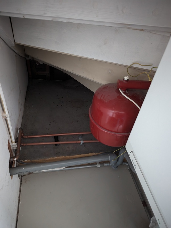

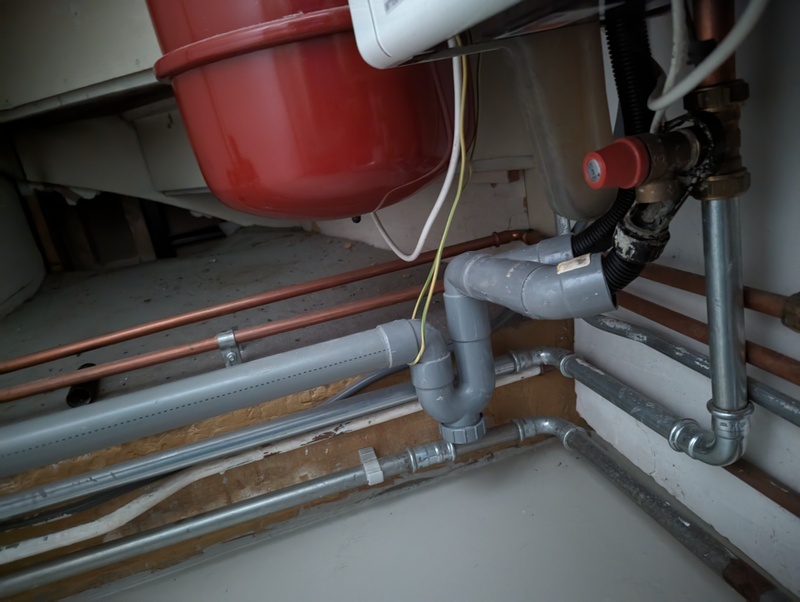

Afbeeldingslocatie: https://tweakers.net/i/mvCXWoWhjwEZjtUSfjYt0BAeP9Y=/x800/filters:strip_icc():strip_exif()/f/image/NcU0mhLTL9Xvjbd2Nwg63kB5.jpg?f=fotoalbum_large
Oudste onderhoudsstickers is van 2018. Volgens Funda 2016, wat wel kan kloppen met 't intrekken van de vorige bewoonster.
  • SMSfreakie
Das nog wat te "jong" om hem eigenlijk af te schrijven.. maar ik zou zeker wel even checken dat er echt ook geen water uit de ketel komt... een nieuwe overstort en een inlaat combinatie ist geld niet (en mag je volgens mij nog wel zelf vervangen)

De rookgasafvoer ziet er ansich ook gewoon goed uit (in ieder geval zijn er de juiste materialen gebruikt). Enige waar daar nu zo te zien een 'afkeur' op gegeven kan worden is het feit dat de kanalen niet gebeugeld zijn. Ik doe daarbij even de aanname dat de uitvoer op het dak ook van het juiste type is.

Probeer hem nog een keer een volledige draai te geven, dan zal er even wat meer water uitkomen, maar goede kans dat ie daarna wel dicht klapt.

Will_M schreef op zaterdag 13 januari 2024 @ 08:23:
Thanks.
Hij gaat niet naar 't dak, denk ik, maar naar voren. Is een appartement met twee verdiepingen uit de jaren 70. En op de galerij zie ik bij ieder appt pijpjes naar voren gaan waarbij ik zie dat ze bij de meeste flink gebruikt worden.
