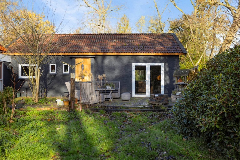

Foto woning;
Afbeeldingslocatie: https://tweakers.net/i/AEsHx71NzHyVSeXA5NhCSqjjFgI=/800x/filters:strip_icc():strip_exif()/f/image/7iYmX1t9INGwKTx4GM5JaFi2.jpg?f=fotoalbum_large
Beschikbare (dak)ruimte
Ca 11x ~4
Schaduw
Ja, veel. De grootste boom kan geknot worden wat wel wat oplevert, daarnaast veel kleinere bomen, maar in het voorjaar/najaar zal dit wel voor wat schaduw in de ochtend zorgen.
