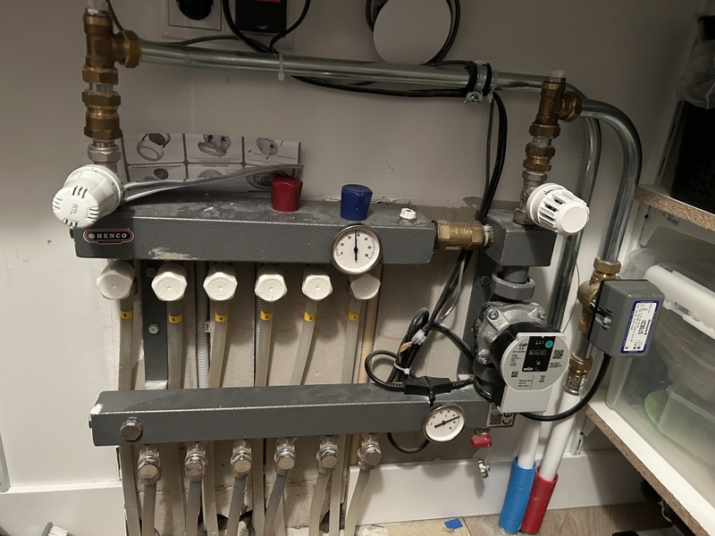

Al 2 dagen wordt de woonkamer niet warmer dan 18 graden terwijl de thermostaat “aan” gaat. (Honeywel klep hoor je ook klikken / open gaan)
Rondom de verdeler van de vloerverwarming wordt het eea warm (leiding die vloer in gaan echt heet) maar een meter vanaf de verdeler is de vloer gewoon koud.
Wat zijn nu goede instellingen van de thermostaten ? Ik kom online op het idee om de linker knop met RTL op 3/4 te zeggen , retour water staat rond de 30 graden
(Aangenomen dat dit de bovenste is)
Onderste (aanvoer) stond op 60 graden, die heb ik nu eerst terug gedraaid.

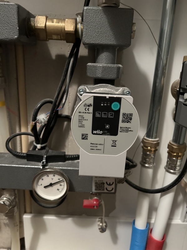

De pomp zelf lijkt 0 signaal te geven, er brand geen lampje oid op, drukken op de knop geeft ook geen feedback, ook niet na 10 sec ingedrukt houden.
ik hoop dat die wellicht iets “reset” als ik de temp terug draai en straks de stekker er 10 min uit haal maar ik twijfel of dit wat gaat worden.

pomp kapot ...
wel warmte overdracht (iets) maar doordat pomp niet draait gaat deze niet verdr

Zit er een pompschakelaar tussen? Anders die er even tussenuit halen?

waar is de drukmeter? als de druk in het systeem te laag is kan die het water niet rondpompen.

Het “boekje” geeft aan controleer zekering bij geen signaal , een idee waar dit zit want de pomp lijkt een geheel

Waar zou die moeten zitten 🙈 dit is alles wat in de kast zit ?

Het is standverwarming, volgens mij zit daar geen aparte meter tussen

Een pompschakelaar laat de pomp draaien als hij merkt dat er warm water heen gestuurd wordt vanuit de ketel. Als die pompschakelaar defect is, of de voeler is losgekomen van de aanvoerleiding, gaat de pomp ook niet aan. Ik kreeg het vermoeden dat het grijze kastje op de leiding rechts van de pomp een pompschakelaar is, maar weet het niet zeker.
Edit: dat zal die klep wel zijn, er staat Honeywell op zie ik nu.

nee dat is een klep .. ik zie geen pompschakelaar op foto

Ik kwam er ook net achter. Een evt pompschakelaar kan ook nog op de WCD zitten, met een losse voeler naar een leiding, maar die zie ik ook niet.

Die pomp hebben wij ook, en er moet t.a.t. een lampje branden wat ik zo nog weet uit m'n hoofd. Lijkt er idd op dat er geen stroom op staat, of dat de pomp stuk is. Heb je een optimizer ertussen? Zo'n tempsensor op de aanvoerleiding? Wordt die leiding wel warm? zo niet, dan ligt het aan je ketel/waterdruk.

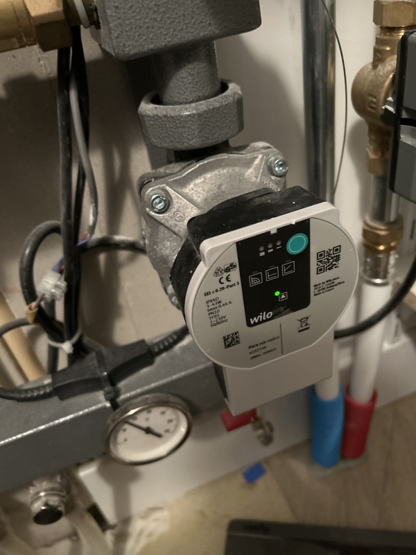

Afbeeldingslocatie: https://tweakers.net/i/Kypg4ymZU0njSnnya_7TfNjT10c=/x800/filters:strip_icc():strip_exif()/f/image/PT9y6vnww9dUsBjrrNbHE6ms.jpg?f=fotoalbum_large
  • wd200
  • Laatst online: 31-10 19:59
Er komt leven in wellicht na “afkoelen”
Nu
RTL (links) op 3 gezet en aanvroeg op 40 graden, nu eens kijken

Alleen wat is nu de juiste instelling voor de pomp ? Variable continu ?

waarom zit daar een rtl ventiel?
en op hoeveel graden stond aanvoer dan?
ik zou rtl helemaal opendraaien en id aanvoer op 40

middelste .. druk gestuurd

Haal je oververhittingsbeveiliging (ding met tiewrap) even los, bij te warm beveiligt die je pomp.
Dan weet je of de pomp draait en dat het probleem dus bij een te hoge temperatuur zit.

Aaah zit daar de beveilig in, dat wist ik niet klinkt wel logisch.

Pomp hoort op continu druk stand 2 te staan.
Rtl ventiel zit er tussen om water wat terug komt en nog te warm is nog door de vloerverwarming te sturen in plaats van terug naar de energie centrale.

Conclusie: pomp was inderdaad uitgeschakeld, hij warmt nu mooi op!
Oplossing was , temp laten dalen waardoor de beveiliging er af ging , stekker er uit en erin en toen deed die het weer
Oorzaak geen idee.. wellicht toch per ongeluk thermostaat te hoog gedraaid
