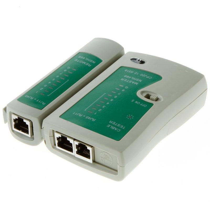

Als het kan ben ik lam
Kan je niet gewoon zo'n UTP tester kopen. Die kosten misschien 1 a 2 tientjes. Heb je gelijk duidelijkheid.
Afbeeldingslocatie: https://tweakers.net/i/XfaBrX9UHSU0kgpy54INTEUHnKg=/800x/filters:strip_icc():strip_exif()/f/image/apHq9u15JOgBdZrTuNhF6kvh.jpg?f=fotoalbum_large

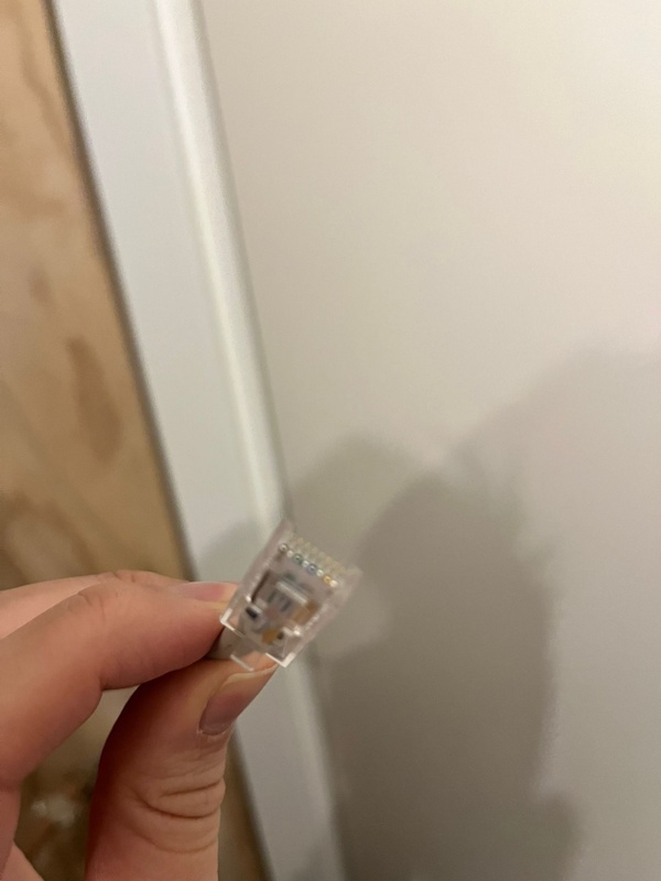

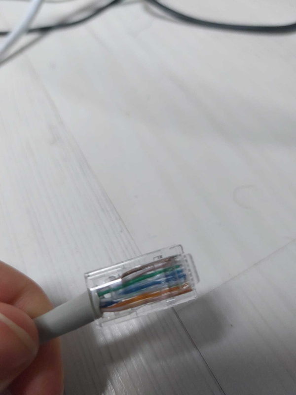

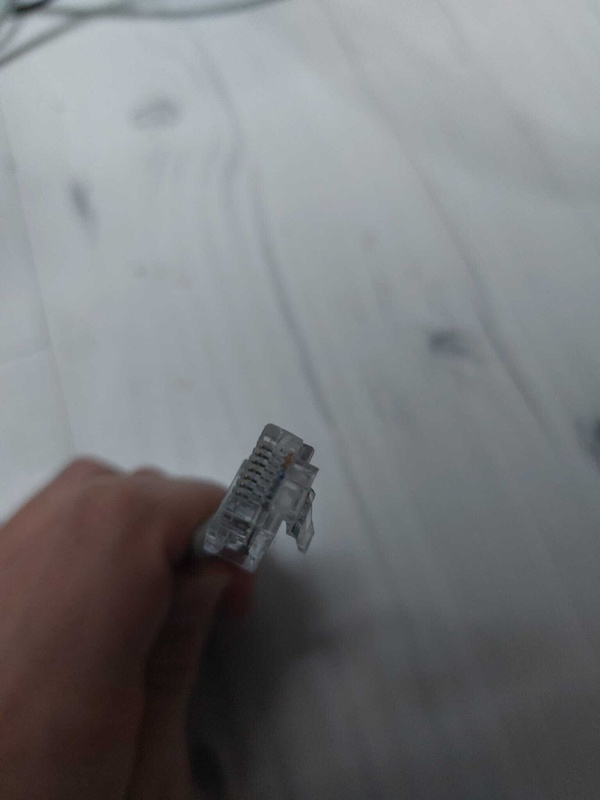

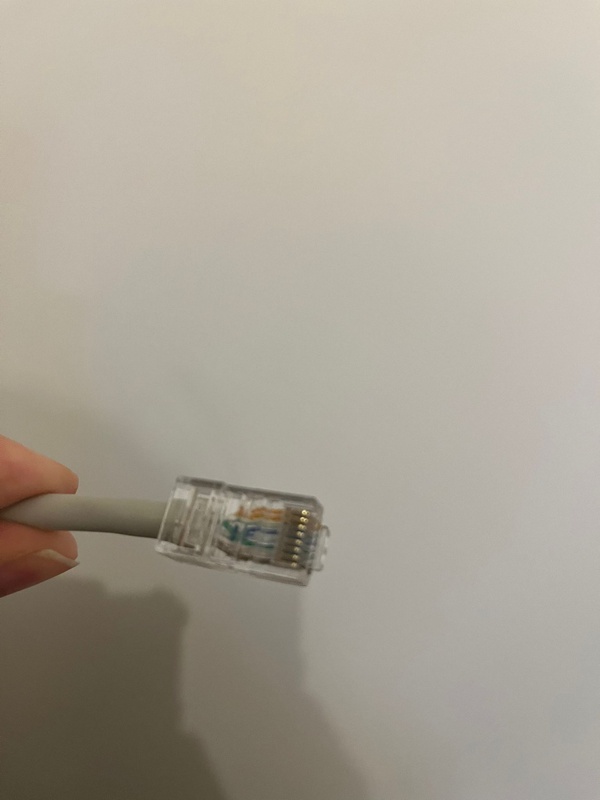

Goed, hierbij wat foto's van de stekkertjes. En tevens een update welke kabel het is.
Kabel: UTP CAT6 2*4*24AWG EIA/TIA 568B
Afbeeldingslocatie: https://tweakers.net/i/jNmCIDC4vELkcawLacsBFgTcoiY=/x800/filters:strip_icc():strip_exif()/f/image/uwbvPsvbU5VhMwh7fpm6BGhV.jpg?f=fotoalbum_large
Afbeeldingslocatie: https://tweakers.net/i/DsKZYdR1vbz2M_x4g7OE6Vr_eNA=/x800/filters:strip_icc():strip_exif()/f/image/BbyKS7Ap6rQzUiOdJQ8s3GDT.jpg?f=fotoalbum_large
Afbeeldingslocatie: https://tweakers.net/i/x2GDgnQYBpfKe4i8wVyMcifE9Ds=/x800/filters:strip_icc():strip_exif()/f/image/8uuCL1NfDc9Br5CwdiEU7iVD.jpg?f=fotoalbum_large
Afbeeldingslocatie: https://tweakers.net/i/R2FOT9HniAnK-T2v1TvaDP724C4=/x800/filters:strip_icc():strip_exif()/f/image/SqVA90pu6uqN1uIPoxKz1FKa.jpg?f=fotoalbum_large
Afbeeldingslocatie: https://tweakers.net/i/Cz7HXHpgtTqxm6vgTbN_3_Jk7UM=/x800/filters:strip_icc():strip_exif()/f/image/JOa1mr95h8YHuvOuXPmQYZth.jpg?f=fotoalbum_large
Afbeeldingslocatie: https://tweakers.net/i/OHOhjYT2ZBLJX4Xyqwtkfd7Ykio=/x800/filters:strip_icc():strip_exif()/f/image/M7TyXjdpYhHHv7QbOslPil0o.jpg?f=fotoalbum_large
Afbeeldingslocatie: https://tweakers.net/i/6c-gjgvALJUxJHy7fqKcbzwrkYU=/x800/filters:strip_icc():strip_exif()/f/image/fVULbYsUERsSmT87A3k2o50e.jpg?f=fotoalbum_large
Heb het zo scherp mogelijk proberen te fotograferen.
foto 1 t/m 4 is de meterkast. Dit is een doorsteekstekkertje.
Foto 3 t/m 7 is op zolder. Dit is een ''normaal'' stekkertje van Bauhaus.
Bedankt voor het meedenken allen.
