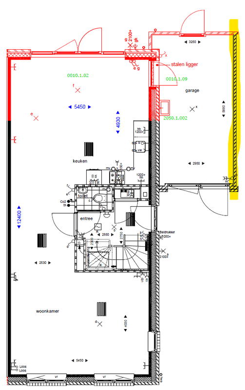

Ik wil mijn geschakelde garage isoleren.
Aan de kant van de woning lijkt me extra isolatie overbodig, maar hoe zit met de kant die grenst aan de buren? De garage van de buren is ook ongeisoleerd en het zijn (voor zover ik weet) twee enkelsteens muren tegen elkaar. Het gaat om de geel gearceerde muur hieronder. Online kan ik geen eenduidig antwoord vinden en het zou zonde zijn om enerzijds iets te isoleren en ruimte te verliezen wanneer het niet nodig is en anderzijds iets over te slaan wat wel noodzakelijk is.

  • Barbapapa852
  • Laatst online: 00:39
Als je het als garage opslag gebruik zal ik het niet doen. Wanneer je er een kantoor ofzo van gemaakt heb had ik het persoonlijk wel gedaan.

fenrir schreef op woensdag 10 januari 2024 @ 20:25:
Wat wil je met de geïsoleerde garage gaan doen?
Of anders gezegd, waarom ga je deze ruimte isoleren?
Het is in eerste instantie voor opslag/hobbyruimte maar op termijn zouden we de garage ook in tweeen willen delen en van 1 kant een bijkeuken maken. Gegeven dat laatste doen we het liever in 1 keer goed.

Zou de voor en achtergevel ook meenemen, net zoals het dak wat waarschijnlijk een hoten balken constructie is met spaanplaten en bitumen. Heb zelf een soortgelijke woning waarbij de garage los staat (dus de geel gemarkeerde muur is bij mij een losse enkelsteens muurtje) en het is vaak net zo warm/koud binnen als het buiten is. Als je de ruimte als hobbyruimte wilt gebruiken zul je het rondom goed moeten isoleren (of een dikkere jas kopen in de winterperiode)

Holk schreef op donderdag 11 januari 2024 @ 09:21:
Dank.
De voor en achtergevel wordt sowieso meegenomen net zoals het dak (inderdaad een houten balken constructie). De vraag is of de gedeelde muur ook gedaan moet worden, maar ik denk dat het geen kwaad kan het te doen als ik het zo begrijp.

arj1o1 schreef op donderdag 11 januari 2024 @ 09:24:
Dank.
Je zult altijd een dilatatievoeg hebben tussen de garages waardoor wind vrij spel heeft en niet de isolerende functie heeft als in een spouwmuur. Zou die muur altijd meenemen als ik de keuze had

arj1o1 schreef op woensdag 10 januari 2024 @ 23:17:
Als je verwacht dat je de ruimte op een later moment wilt gaan verwarmen dan zou ik alle wanden isoleren waarvan de ruimte aan de andere kant niet verwarmd wordt.
Oftewel, alles isoleren behalve het stukje naar je eigen woning toe.

arj1o1 schreef op woensdag 10 januari 2024 @ 19:20:
... twee enkelsteens muren tegen elkaar.
Kan je die "spouw" niet isoleren?

Ik heb een (hout)werkplaats gemaakt van mijn garage, en deze muur ook geïsoleerd. Om meerdere redenen.
De garage van de buren is niet verwarmd, dus voor de warmte.
Voor de geluidsisolatie. (Steenwol)
Voor het makkelijk ophangen van planken en kastjes. (Houtskelet, osb, multiplex)
En natuurlijk voor hoe het er uit ziet, strakke multiplex muur vs bakstenen was een makkelijke keuze.

ik heb hetzelfde gedaan als wat jij wil.
Bestaande ongeisoleerde betonvloer er uit en geisoleerde betonvloer er in met cementdekvloer voorzien van vloerverwarming. Pir isolatie tegen buitenwanden geplaatst met ytong voorzetwand er voor. Koudebruggen in de binnenhoeken onderbroken door de buitenmuur door te slijpen en isolatie tegen isolatie woning aan te zetten. Dak aan bovenzijde geïsoleerd met nieuwe pir isolatie en dakbedekking. Horizontale koudebrug onderbroken door een laag metselwerk te vervangen door foamglass ter hoogte van dakisolatie.
Voorzijde is mijn thuiskantoor geworden en achterzijde bijkeuken. Ik kan buitenlangs achterom vandaar deze keuze. Nu is het een volwaardige woonruimte geworden.
