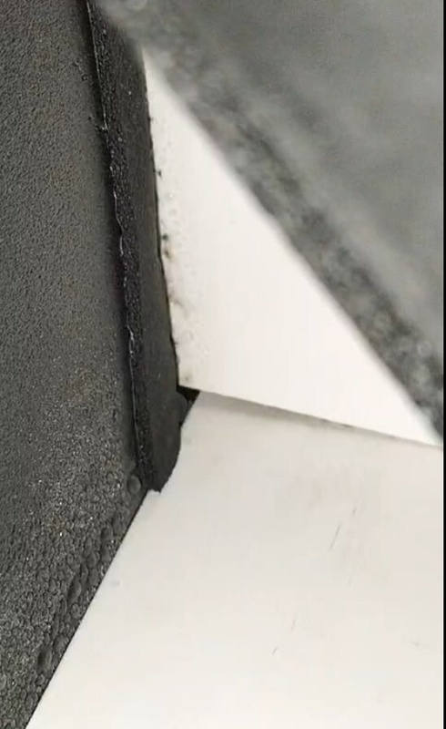

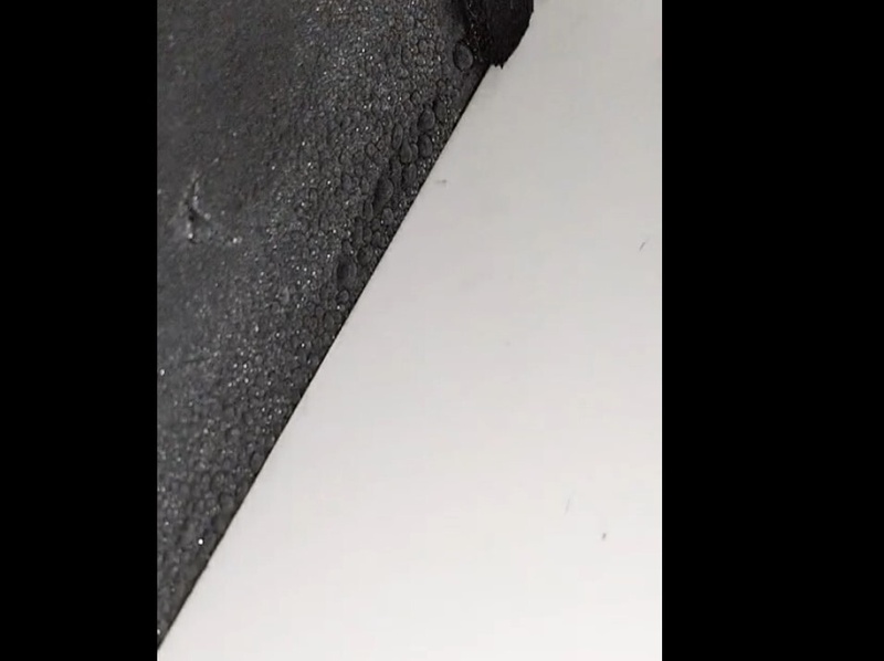

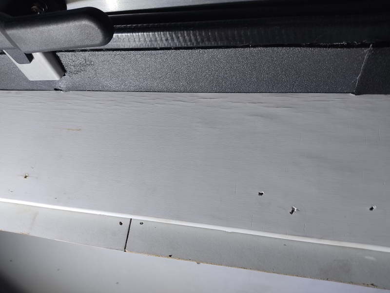

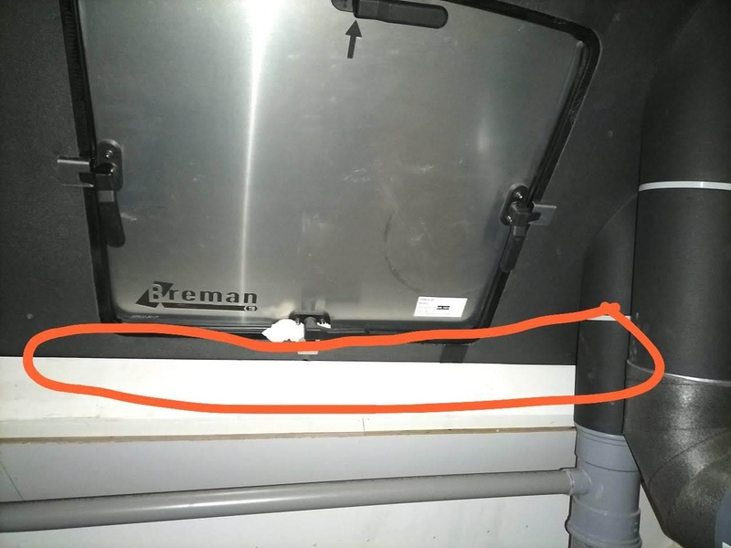

Vanuit bouwbedrijf van Gerven is er bij ons een warmtepompschoorsteen van Breman geplaatst en deze is afgetimmerd met hout. We wonen bijna 2 jaar in deze nieuwbouw woning en dit is het tweede jaar op rij dat tijdens de wintermaanden vocht tussen het hout en de warmtepompschoorsteen blijft condenseren door vermoedelijk een koudebrug. Opzich logisch, alleen trekt dat vocht in het houtwerk waardoor deze nu gaat schimmelen en er scheuren ontstaan in het houtwerk. Vorig jaar is door het bouwbedrijf met veel tegenzin al het timmerwerk eraf gehaald en opnieuw er tegenaan gemaakt. Ze wisten zelf ook niet goed wat ze met dit probleem aan moesten en sinds deze koude maanden zijn we terug bij af. Opnieuw melding gemaakt bij het bouwbedrijf maar deze trekken hun handen ervan af en zeggen dat het onze eigen verantwoordelijkheid is om beter te ventileren. In de ruimte hebben we juist een raam laten plaatsen om te ventileren tijden bijv. het drogen van de was en buiten dit, hangt er op de WTW unit ook een ventilatieventiel. De vraag is: hoe is dit anders op te lossen? Zelf dacht ik aan andere betimmering met bijv. kunststofplaten. Ik dacht het anders af te kitten van de zomer maar ben bang dat ik dan juist het vocht afsluit en het daaronder verder gaat schimmelen. Heeft iemand ervaring met zo'n installatie en de aftimmering hiervan? Breman zelf kunnen we niet benaderen omdat deze alleen contact onderhoudt over dit met het aannemersbedrijf. Het kan toch niet zo zijn dat ik over vijf jaar heel het timmerwerk moet laten vervangen omdat deze inmiddels dan weggerot is en beschimmeld?
Let op, deze vraag komt van een vrouw, dus vergeef me als ik domme dingen zeg ;)

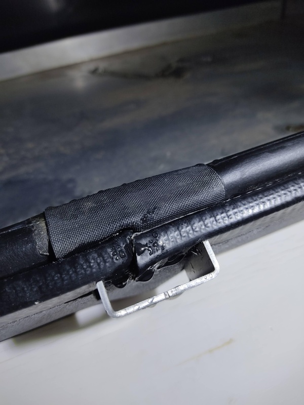

Alvast bedankt voor het meedenken en alle reacties. Ik zal ook even foto's erbij doen zodat jullie hopelijk zien wat het probleem is. Ik heb ook een foto bijgedaan van een aansluiting van rubber die niet helemaal netjes op elkaar lijkt te zitten (is dit normaal?) en hier vocht uit komt maar dit is even een los probleem van het andere neerslaande vocht.
