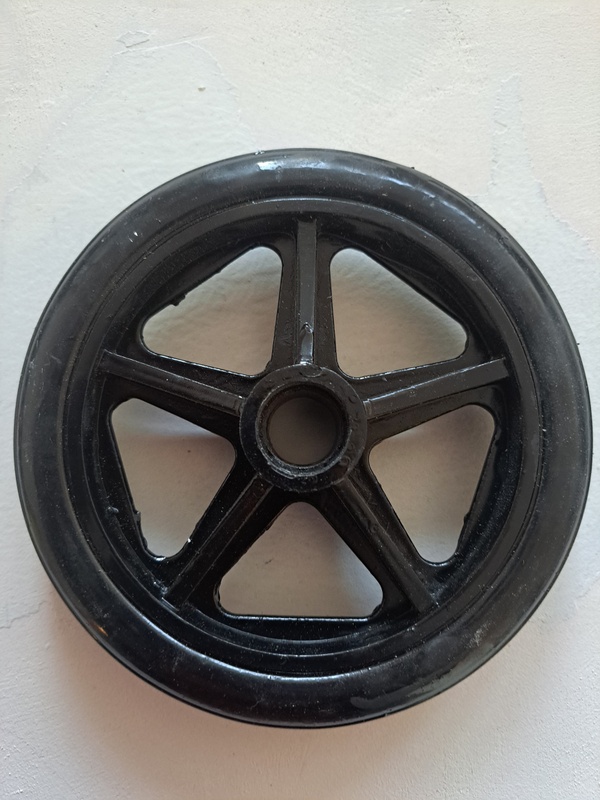

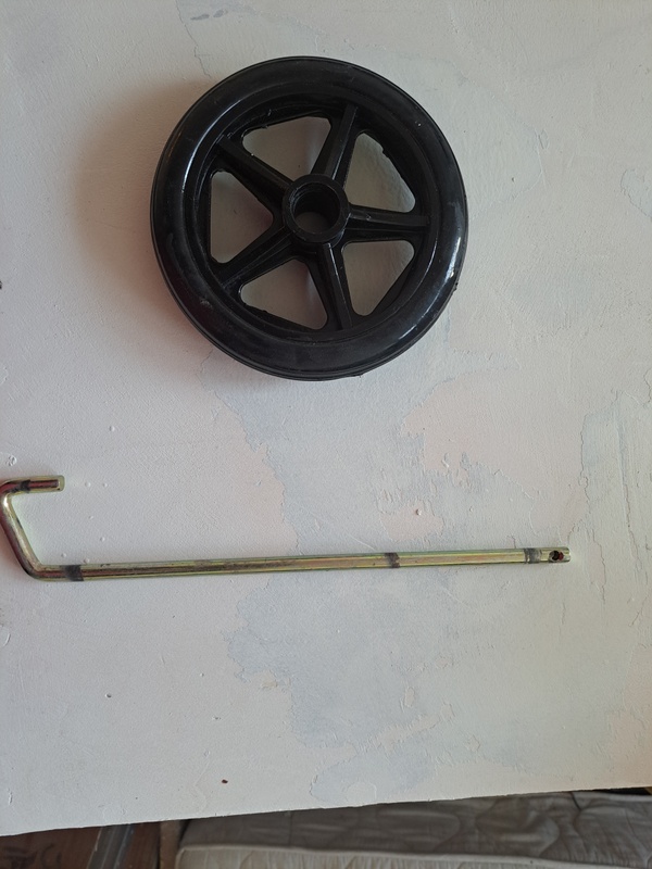

Ik wil dit nieuwe stuur aan de as van een loopwagen bevestigen. Het nieuwe stuur is een voorwiel van een rolstoel, dus de opening heeft een andere maat dan de as. De opening is 20mm en de as 8mm. Geen van beiden heeft een schroefdraad. Het kleine gaatje is van de vorige bevestiging, 5mm ook zonder schroefdraad.
Direct vastzetten met epoxy heb ik uitgesloten, omdat ik er niet zeker van kan zijn dat de as 100% centraal komt te staan. Ik ben meer op zoek naar een oplossing als een moer of dikke buis met deze.maten aan binnen en buitenkant. Iemand een idee?

Een M8 carrosseriering met een buitenmaat van 20mm plaatsen, daar de stuurstang doorheen dan dan alsnog vastzetten met epoxy? Dan zit het wel in het midden door de ring.
Zoiets: https://www.techniekwebsh...lauw-materiaal-staal.html
  • jack zomer
  • Registratie: Oktober 2020
20.5mm bus om de 8mm stuurstang en deze met de pin vastzitten
En daarna in het 20mm gat persen. En fixeren met een pen en of epoxy

Verloopbusje draaien op een draaibank
