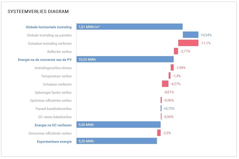

1. Extra installatie
- 10 Jinko 430w panelen,
- 10 S440 optimizers,
- Solaredge SE4000H - 1-fase - HD-Wave SetApp
- Totaal ca. 5000 euro / euro 1.14 Wp
- 4.3 kWp (bij)geinstalleerd vermogen, 4.4 mWh opbrengst (+ bestaande installatie)
(een systeemverlies diagram ontbreekt in het designer rapport...?)
2. Uitbreiding bestaande installatie:
- 10 Jinko 430w panelen, bestaande panelen voorzien van optimizers.
- 30 S440 optimzers, Solaredge SE10K-Setapp - 3Fase
- Installatie in 1 string
- Totaal ca. 8000 euro
- 10.8 kWp geinstalleerd vermogen, 9.3 mWh verwachte opbrengst (totale installatie)
Afbeeldingslocatie: https://tweakers.net/i/BXWC_2WLbb1WRWtnJbPIzQQbdU4=/800x/filters:strip_icc():strip_exif()/f/image/fTXgbH03sY174ldc8QNG8i2y.jpg?f=fotoalbum_large
Ik schat de extra materiaal kosten voor 20 optimizers, zwaardere omvormer en andere componenten
in op ca. 2000 euro, tov de 1e offerte. Dan kost het plaatsen en overnemen garantie etc... ca 1000 euro.

Enkel deze installatie laten opwaarderen met optimizers+omvormer+arbeid etc... zal ook zomaar 3-3.5K kosten. De opbrengst zou dan ca 5 (9.3-4.4) mWh moeten worden? Oftewel ca 1.5-2.0 keer de huidige productie (afgelopen jaar zo'n 2.6 mWh ), dat lijkt me dan wel wat optimistisch.
