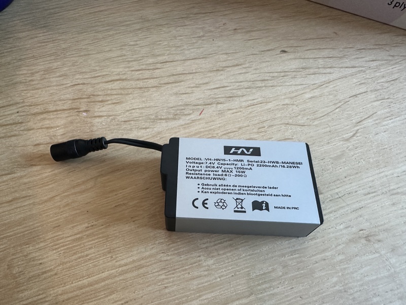

Ik lijd aan het syndroom van Reynaud en daarom gebruik elektrische handschoenen.
Vroeger had ik ze van Gerbring, maar nu heb ik een set van Human Nature (huismerk ANWB) gekocht.
Ze bevallen heel goed maar zou graag een extra set accu's willen i.v.m. de wintersport. Nu verkoopt ANWB die zelf niet. In het verleden hebben ze dat wel gedaan en kostte een set bijna net zoveel als een set handschoenen (€80).
Nu vroeg ik me af of ik zoiets niet via een andere weg kan bestellen. Bijvoorbeeld via Ali? Ik heb al gezocht op het onderdelennummer, maar dat leverde weinig op.
Op Ali vond ik deze en deze maar ben niet zeker dat de connector past. Ik heb de connector nagemeten en kom tot 3.5 mm extern.
Hierbij wat foto's van de accu en de connectors. Wie helpt?

Ik zou geen Li-ion batterijen van Ali in je kleding stoppen. Kan je niet iets zoeken met USB-aansluiting, zodat je een standaard powerbank kan gebruiken?

Ik vermoed dat deze handschoenen niet veel meer dan een rebrand zijn van een ander merk... als je erachter kan komen welk merk dan zal je daar vast de accu's kunnen krijgen.

Ik denk Macna. Maar zeker ben ik niet.
https://www.tenkateshop.c...weyowgz75i3saAmHTEALw_wcB
2e paar handschoenen is op zich een optie. Zeker omdat ik ze eigenlijk een maatje groter had willen hebben.
Powerbank en dan tijdens de lunch even laden is ook een goede optie. De lader is namelijk wel USB.

Als ik bij Conrad.nl ga zoeken op accu's die 7,4V leveren dan komen allerlei opties langs voor RC auto's e.d. Het moet toch niet heel moeilijk zijn om zo'n exemplaar te voorzien van een andere stekker en deze, misschien met wat beschermende folie/tape zoals in bovenstaande video, in te zetten.

Yep, zijn zelfs pack met (op het oog) de juiste aansluiting, zoals deze:
https://www.accucompany.n...cu-led-mtb-fietslamp.html
Dan heb je ook gelijk 2,5x zoveel capaciteit.

Even gemaild, maar dat is niet de juiste aansluiting.
Ik heb inmiddels de knoop doorgehakt en heb toch maar een 2e set besteld. Gisteren al geleverd. Maatje groter, de XXL is maar heel ietsjes groter dan de XL.

Zouden wel moeten passen. Maar van die versie zijn ook sterkere beschikbaar en dat zou dan mijn voorkeur genieten.

Bij de soortgelijke advertenties, tot 4400mAh https://nl.aliexpress.com...herSeller%7Cquery_from%3A

ik haak even aan omdat ik hoop dat er iemand een hele slimme oplossing heeft om de handschoenen direct van een powerbank te laten draaien (maar ik weet niet of de voltages dan overeenkomen) tijdens skieen en op de usbpoort van mijn brommert tijdens forensen.

Dat zal waarschijnlijk niet zomaar lukken. Om een beetje warmte te creëren heb je wel wat power nodig. 5V x 2A is 10W. Dat is niet veel. Ik vermoed dat die handschoenen meer output hebben.

Handschoenen zijn 7.4v

Ze lijken verdacht veel op deze van Ekoi:
https://www.ekoi.com/nl/a...-evo-2-0400000914107.html
Ik heb ze hier thuis liggen, als het nodig is kan ik wel een foto er van maken. De foto op de ekoi site lijkt een vrij lage resolutie te hebben.

Yep, dat zijn dezelfde. Zonder meer.
