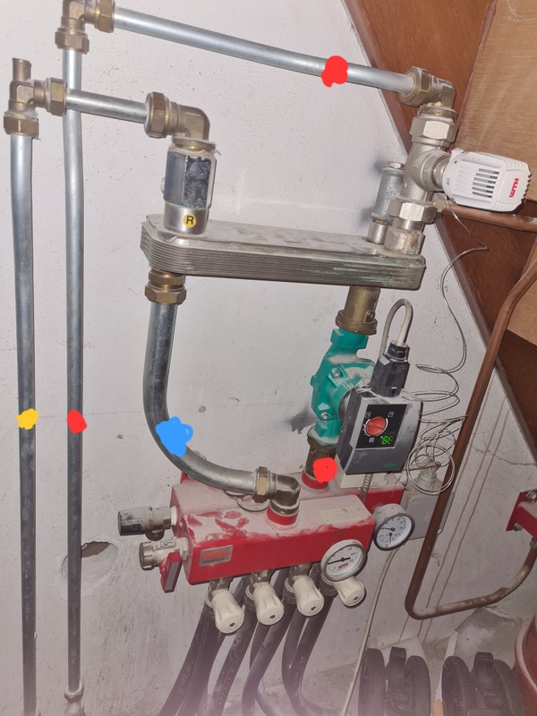

Dan gaat er dus wel warmte naar de warmtewisselaar, en wordt er (iets) afgegeven. De retour van de vloer (links onder de warmtewisselaar) is maar enkele graden warmer dan de ruimtetemperatuur als je op temperauur bent, dus niet vreemd dat die koud voelt.
Hoor je de pomp van de verdeler goed? Zou dat geen lucht zijn die borrelt en suist?
De leidingen boven de warmtewisselaar heb je toch al goed ontlucht?

Afbeeldingslocatie: https://tweakers.net/i/6MS6kiXTgY_2K3i9Dzvn18MFHqg=/x800/filters:strip_icc():strip_exif()/f/image/UGf6oynxPzVQqN07yPslRt9e.jpg?f=fotoalbum_large
Ik heb de temperaturen even met kleuren aangegeven. De leiding met de blauwe stip is dus echt koud, niet lauw. Oranje is lauw en rood is warm
Ontluchten hebben we gedaan. Gaan we vanmiddag nog een keer doen voor de zekerheid.

  • DukeBox
En hoe voelen de slangen aan die je vloer in gaan? Met name is er verschil tussen de aanvoer er retour.
Ook iets om rekening mee te houden, als je vloer zelf (beton?) koud is dan duurt het echt wel even voordat dit een beetje begint op te warmen, dat is ook sterk afhankelijk van isolatie aan de onderkant met de huidige koude droge lucht.
Iets dat mij nu pas opvalt (omdat de pomp op zijn kop zit), het lijkt erop dat deze nog op variabel staat, deze zou normaal gesproken op 1,2 of 3 moeten staan. 1.8 Watt is ook wel heel laag voor 4 groepen waar je maximale warmte kwijt kan. Om snel warmte verschillen op te wekken zou ik hem op maximaal zetten. Zodra uiteindelijk je vloer warm worden dan kan deze waarschijnlijk wel lager (probeer een delta richting de 10 te krijgen op aan en afvoer). De eventuele flow zou je ook op deze pomp moeten kunnen aflezen.
Daarnaast begrijp ik niet waarom de thermostaat (limiet) VOOR je wisselaar zit en niet erna.
N.b. als alles draait zou ik wel een vuilafscheider plaatsen in het circuit van je vloerverwarming voor behoudt van je platenwisselaar.
[ Voor 201% gewijzigd door DukeBox op 10-01-2024 14:19 ]

DukeBox schreef op woensdag 10 januari 2024 @ 13:55:
...Daarnaast begrijp ik niet waarom de thermostaat (limiet) VOOR je wisselaar zit en niet erna.
Even goed nadenken, die thermostaat zit netjes waar hij hoort; anders ben je continue warm water door de platenwarmtewisselaar aan het laten lopen.
  • DukeBox
ik dacht dat ik het mis had maar bij nader inzien vertel mij eens waarom precies? Vanwege de op het oog ongelimiteerde bypass die je creëert?
De wisselaar zelf heeft best wat tegendruk (mits correct aangesloten) waardoor je normale radiatoren gewoon water blijven krijgen.
Je wilt toch zoveel mogelijk warmte afgifte, pas zodra je verdeler verzadigd is zal het VV circuit minder warmte afnemen van de wisselaar en de delta van aan/afvoer voor de CV te klein worden waardoor je ketel zal stoppen met verwarmen.
Het vreemde is dat ik nog nooit een kan en klare set in mijn handen heb gehad waar de thermostaat aan de aanvoerzijde van de warmtewisselaar zat, nu ik er op zoek bij verschillende fabrikanten kom ik beide tegen.

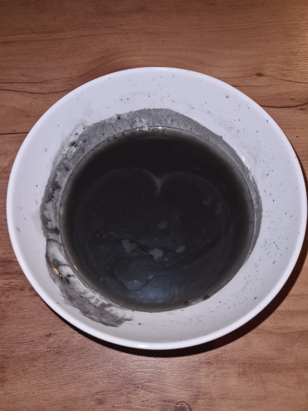

We hebben zojuist nogmaals geprobeerd de vloerverwarming te ontluchten. Na open draaien kwam overal direct water uit. Dit lijkt dus niet het probleem te zijn.
Mijn vriend draaide aan een overdruk ventiel om naar het water te kijken:
Afbeeldingslocatie: https://tweakers.net/i/4_i3o4GvI0s5EGt7TsVZqAToFGs=/x800/filters:strip_icc():strip_exif()/f/image/VUJBA4xkmbf5jqH43og79pIQ.jpg?f=fotoalbum_large
Dit kan niet helemaal de bedoeling zijn lijkt mij?

Water in cv systemen is wel vaker zwart.
Dat kan opzich geen kwaad.
De overdruk klep kan je beter niet handmatig openen, de kans is heel groot dat hij door vuil niet goed meer sluit.

Je was me voor @FRANQ . Dat heb ik zelf ook gehad.
Je kunt voelen of het overdrukventiel open staat: het ventiel en de buizen worden warm bij warmtevraag.
Wil je het ventiel sluiten, neem dan een grote schroevendraaier druk hem met de platte kant tegen het metaal van het ventiel, het handvat tegen je oor houden. Nu kun je het ruisen makkelijk horen en het ventiel afstellen.
Aiaiai... zeker met AI gedaan

Zou het dan niet kunnen dat de leiding(en) verstopt zitten als het water zo zwart is, met bijbehorende troep?

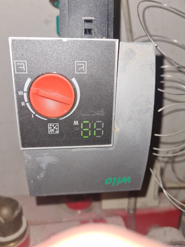

En nog een foto van de pomp. Deze zit op zn kop 😅 Geen idee waarom, maar werkte vorige winter wel prima

Wat mij wel opvalt is dat de leidingen warm/heet voelen maar na de pomp (in de verdeler) de temperatuur van de verdeler koud blijft (geeft nu 30ish graden aan)
Heb je de pomp ontlucht? (er zit meestal een ventiel op de pomp voor dit)
checkvraag: Draait de pomp de juiste richting op (welke kant staat de pijl op het huis).
Voor nu zou ik er dan voor kiezen om de stelknoppen er af te draaien zodat (je in theorie) max flow hebt. Het probleem zit zowiso na de wisselaar.

Ik snap je vraag over de pomp, pijl en kant voor het huis niet, sorry! Ik zie nergens een huisje staan. Bedoel je dat rode knopje waar je aan kan draaien met stand | || en |||?

Met 'huis' wordt hier het pomphuis bedoeld. Dat is het groene deel achter de bediening van de pomp. Daar staat een pijl op.
Daarnaast is het goed je te realiseren dat deze zwarte tyleenslangen niet zuurstofdicht zijn en ook niet het eeuwige leven hebben. De warmtewisselaar is dus verplicht. De benodigde aanvoertemperatuur is dus ook (veel) hoger. Mocht je de kans krijgen om de verwarming te vervangen (als je een nieuwe vloer legt ofzo) dan is het in het kader van toekomstige duurzaamheidsverbeteringen misschien slim om een nieuwe vloerverwarming te leggen.

Alleen bij de rechter knop voelt het warm. De 3 anderen zijn koud
Alle knoppen dicht draaien, 1 open zetten en voelen of deze groep warm wordt. Daarna deze weer dichtzetten en herhalen voor de volgende groep. Wellicht verstopping of lucht in de groep.
  • Fievel
  • Registratie: Januari 2024
  • Laatst online: 09-02-2024
Ik was jullie voor. Dit ook net gedaan. Linker word heel licht lauwig, 2e en 3e koud en 4e dus warm.
Dus dat betekend een verstopping of lucht in de leidingen? Hoe kunnen we dit verhelpen? Iemand tips of trucks? We zijn zelf heel handig

Draai eens je bypass volledig dicht en zet je pomp wat hoger.
Heb je een infrarood of warmtebeeld camera dat je ergens kunt lenen. Dan kun je het probleem gauw opzoeken.

Als het inderdaad lucht/verstopping zit, zet je alle groepen dicht, degene die je wilt onluchten draai je volledig open en pomp zet je op maximale stand. die laat je een tijdje draaien zodat je (hopelijk) de luchtbel/vuil uit de leiding duwt. Je weet of het gelukt is als deze warm wordt :9. Dit herhalen bij alle mogelijke groepen.
Mocht dit het niet verhelpen dan wellicht de groep loshalen en met een wateraansluiting doorspoelen, echter ik zou eerst de pomp proberen.

epicfailguy23 schreef op donderdag 11 januari 2024 @ 09:24:
Ik denk dat je (TS) echt moet kijken naar afgenomen flow / verstoppingen. Zeker zo'n wisselaar met niet diffusie dichte slangen slipt uiteindelijk steeds verder dicht, helemaal met zo'n (op het oog) ijzeren verdeler, er zit ook geen vuilafscheider tussen die dat normaal nog een (klein) beetje opvangt (lees: uitstelt).

  • TheGhostInc
Ik zou overwegen om de leidingen met vers water te gaan spoelen.
Op je verdeler zitten de slangen met Euroconus koppelingen vast, meestal kun je die slangen wel iets bewegen zodat je ze vrij krijgt als je ze losdraait en daarna kun je dan met een tuinslang en een extra koppelingetje elke groep apart spoelen.
Je kunt het vulpunt gebruiken als ingang voor vers water en dan telkens 1 groep open laten, het vieze water dan naar een afvoer leiden. Als je met emmers gaat klooien wordt het waarschijnlijk een bende, met een tuinslang richting buiten/afvoer kun je gewoon een tijdje spoelen.
(Bij een nieuwe vloerverwarming wordt dat ook vaak gedaan, eerst helemaal doorspoelen per groep en daarna pas definitief afvullen).

@Fievel ik ga hier even een antwoord geven op de gestelde vragen maar het doorspoelen we met waterdruk. en een tuinslang. je werkt groep voor groep. dus je haalt 1 setje leidingen los. koppelt aan beide kanten/koppelingen een stuk tuinslang. dmv gardene kopeling of een slangtule met slangklem.
de ene kant hang je aan een waterkraan/wasmachine kraan. en de andere hang je in het toilet met de bril eroverheen of leg je buiten de woning. die zwarte zooi/water wil je echt niet op je vloer hebben. dus check of alles goed vast zit. kraan open en doorpoelen maar. liefst ook nog andersom. om echt alle troep eruit te krijgen.
de pomp en de verdeler en de warmte wisselaar die kan je op dezelfde manier doorspoelen alleen je moet dus even een paar verloopfitingen maken. (of je koppelt ze los en speolt ze buiten uit met de tuinslang. )
wel de cv even aftappen als je de verdeler cv zijdig lostrekt. anders staat het hele huis blank.. ook leuk.
eventueel kan je gelijk een vuilfiltrer plaatsen. als je toch gaat sleutelen scheelt weer in de toekomst.

We hebben alles doorgespoeld. Een heleboel vlokjes kwamen eruit. Nu alles weer aan staan en morgenochtend hopen we een positief resultaat te zien op de meters :) Ik laat het zeker even weten

Vergeet niet dat de warmtewisselaar ervoor zorgt dat je 2 gescheiden watersystemen hebt, en je ze dus ook beide onafhankelijk kan/moet vullen & ontluchten.
Gezien je aan de vloerverwarming gewerkt hebt, belangrijk dat je dát circuit dus ook vult&ontlucht.
Vullen via de kraan op de rode balk, en ontluchten rechtsachter bovenop de platenwisselaar (t-stuk achter de thermostaatkraan).

De warmtewisselaar kun je ook ontluchten, heb je dat ook gedaan? Dat zie ik niet terug in een van je eerdere foto's met kleuren. Oftewel het ventieltje achter de thermostaatknop.
Sorry verkeerd gekeken.
1. Die thermostaatknop staat veel te hoog, dat moet maximaal 40 graden zijn. Dat is niet gerelateerd aan je probleem, maar moet wel worden aangepast.

2. Zitten hier mogelijk individuele groepsafsluiters op? De torxschroeven zeg maar? Of zijn deze om de koppeling vast te zetten?
3. Heb je gekeken of de knoppen van de groepafsluiters verwijderd kunnen worden? Die met de platte schroefkop. Mogelijk kunnen die nog apart worden ingeregeld.
