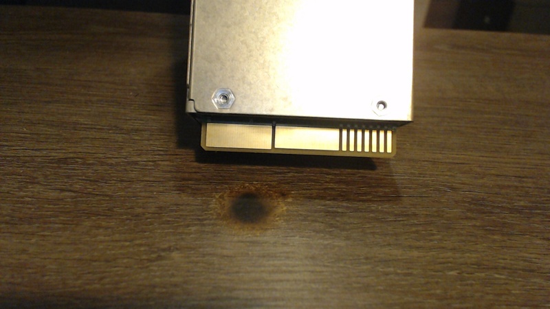

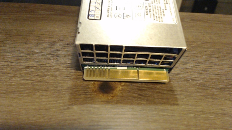

Ik heb een 800w hotswappeble server voeding (per ongeluk) gekocht, en wil deze nu ombouwen naar 12v voeding voor een caraudio versterker. Ik wil graag weten welke pinnen ik met elkaar moet verbinden om de voeding aan te laten schakelen.
Afbeeldingslocatie: https://tweakers.net/i/PIQbUA4JgEGbpb8KiyoEkhSsvTo=/800x/filters:strip_icc():strip_exif()/f/image/Tm5qL5tZMVzv1Tfl4cBkdsxr.jpg?f=fotoalbum_large
Afbeeldingslocatie: https://tweakers.net/i/-hzRETNxoVZSH4CQrFSg5tqx5hU=/800x/filters:strip_icc():strip_exif()/f/image/pfLA9yZ4jybDsRy5Wg61ELZN.jpg?f=fotoalbum_large
Het gaat om:
Merk: DELTA ELECTRONICS, INC
Model: DPS-800RB C
Rev: 02F
+12v / 65A
Gevraagd aan chatgpt, deze kon mij niet echt verder helpen. Ik heb al gevonden dat de pin-out (2 brede pinnen, 7 smalle pinnen) redelijk universeel zijn. Ik heb begrepen dat ik de PS_ON moet verbinden met GND. Er staan alleen geen labels bij de pinnen.
Weet 1 van jullie dit toevalling?
