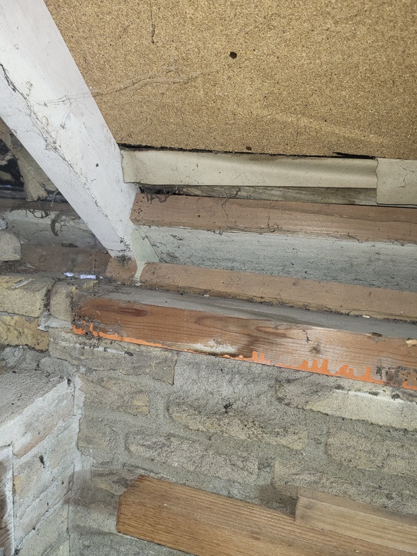

Hi, ik heb wat ervaringstips nodig ten opzichte van een tochtige garage isoleren.
Mijn bedoeling was aankomende lente dit te gaan doen maar ik heb de ruimte nodig en de pirplaten liggen er al. (voor de winter kwam het er niet van en nu kan moet ik toch aan de slag met andere dingen dus ik dacht het is toch een warme winter..... Laat het nu net gaan vriezen als ik het ingepland heb. 😬. )
Anyway wat situatie foto's.
Afbeeldingslocatie: https://tweakers.net/i/fzdZT4Km5q43RqaNMgE-PG1TBF0=/x800/filters:strip_icc():strip_exif()/f/image/wdOSHPIHihd5d9f5q2cKV8qM.jpg?f=fotoalbum_large
Open lucht langs de dakgootomkisting.
Afbeeldingslocatie: https://tweakers.net/i/PdafQQ9PxLCw4yimO73ozAeb8Dg=/x800/filters:strip_icc():strip_exif()/f/image/dsiTxG4gf0yfg4iqcFuLcHuh.jpg?f=fotoalbum_large
Goot bak met zinken inleg.

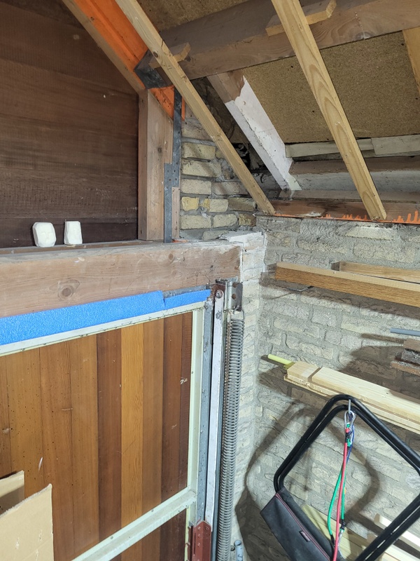

Afbeeldingslocatie: https://tweakers.net/i/5aJS9gUo_bLS3lmrki8iWJeSFqI=/x800/filters:strip_icc():strip_exif()/f/image/3XtLuMeeIQ4wTUOeuYO3dNcm.jpg?f=fotoalbum_large
Enkelwands meranti boven de kanteldeur. De kantel deur word dit jaar als t even kan vervangen vermoedelijk voor een roldeur. Dubbele deuren zijn tegenwoordig 4k...of meer. :'(
Mijn vraag is: Kan ik de tochtplekken gewoon dicht purrren? (als het wat warmer is...😬)
Of moet de houten gootbak die er zit omgeven blijven met lucht om te wasemen/ademen?
En is dan een kwestie van 3-4cm pirplaten met aluminiumfolie recht op onder in de hoeken vast purren en dan afwerken met pir op gips platen tegen die platen voldoende om de buiten bak droge te laten ademen?
Volgende vraag is op welke temperatuur kan ik de purschuim en bouwschuim nog goed verwerken?
Mintemp is 5 graden maar ideaal is 20graden volgens websites.
Als ik wacht tot het garage oppervlak ergens tegen de 7 - 10 graden is, gemeten met lasertemp meter bijv. Kan ik dan dit doen?
Laatste vraag: als ik de ventilatie latten op de meranti schroef/lijm kan ik dan gewoon die pir op gips op de merantie houtafwerking schroeven? Of is de ventilatie ruimte dan te weinig?
Ik heb nog wat damp open folie die er tussen(tussen de latten en de meranti afwerking) kan nieten indien dit beter is.
Moet eerst het electra aanpassen dus enig tijdverdrijf heb ik wel met wachten op warmer weer.
