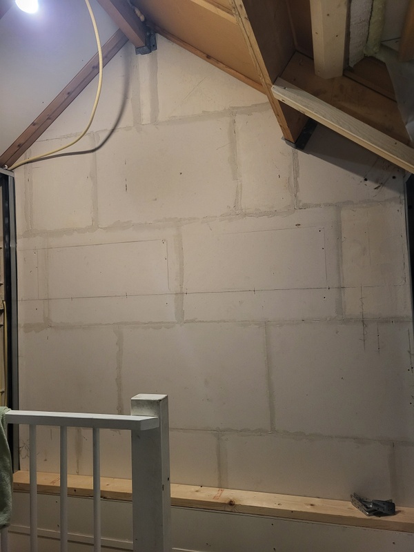

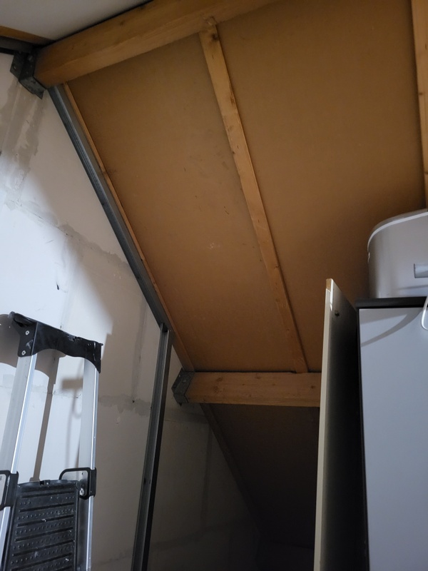

Hallo allemaal,
Ik ben bezig met het opknappen van mijn zolder in een 1989 hoekwoning en ik wil graag wat extra isoleren voordat ik het ga afwerken met gipsplaten. Er zit ca. 7cm tempex isolatie onder de dakpannen. Daarnaast betreft het een dubbele muur (ongeverfde baksteen buiten en blokken binnen). Na telefonisch contact met isolatiespecialisten adviseerden ze me om gebruik te maken van glaswol voor het dak (aangezien tempex niet geheel damp-open is) en een klimaatfolie aan de binnenzijde. Dan afwerken met gipsplaten.
Aan de kant van de buitenmuur komt een voorzetwand (o.a. i.v.m. het wegwerken van airco-slangen). Omdat ik hier natuurlijk al een stukje naar voren kom wil ik deze ruimte graag aanvullen met isolatie. Hier adviseerden de isolatiespecialist glaswol met afwerking van damp-dichte folie.
Nu zit ik met een aantal vragen..
Als ik de voorzetwand op het bestaande plafond zet met metal-studs, dan heb ik een stukje 'hout' van het dak binnen de voorzetwand. Dien ik dit ook te bedekken met deze damp-dichte folie? Of maakt dit niet zo veel uit?
Kan ik de glaswol voor de dakisolatie gewoon tot tegen de voorzetwand plaatsen? Of beter eerst het dak afmaken en dan de metal studs van de voorzetwand tegen de gipsplaten plaatsen?
En als laatste vraag: we hebben een prefab-dakkapel laten plaatsen. Deze is volledig geisoleerd en aan de binnenzijde afgewerkt met damp-dichte folie. Hier maak ik een verlaagd plafond in om spotjes etc. in weg te werken. Kan ik de ruimte tussen het verlaagd plafond en de dakkapel beter open laten of is het zinvol/ verstandig om hier ook nog bijv. glaswol tussen te plaatsen?
Foto's ter verduidelijking:
:strip_exif()/f/image/vSsBAxjWct5K0EY903AmE66d.jpg?f=fotoalbum_large)
:strip_exif()/f/image/VrQm7dj1z2YIpkoFNjOPl2Vu.jpg?f=fotoalbum_large)
:strip_exif()/f/image/3JwIyeImF1ONwO5U3CC5NFGC.jpg?f=fotoalbum_large)
De laatste foto is de kant van de buren, hier hoeft geen muurisolatie te komen.
Alvast dank!
