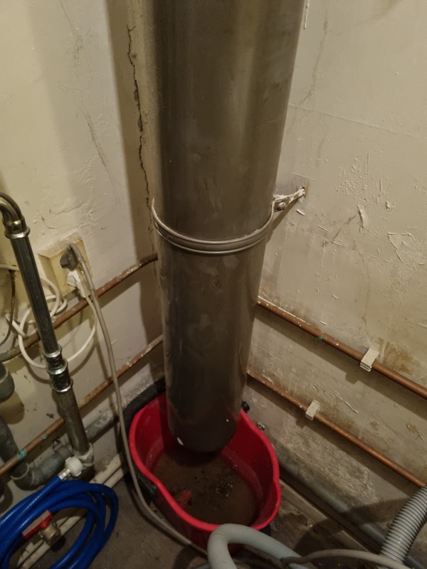

Hoi,
Ik heb een dikke pvc rioolbuis in mijn cv hok.
Die loopt van het dak naar binnen in de cv hok en eindigt daar 10 cm voor de bodem.
Kan ik die buis weghalen of inkorten of heeft hij een functie?
...Afbeeldingslocatie: https://tweakers.net/i/mNE0XhMRQyiiKdCYwZwV8der7GU=/x800/filters:strip_icc():strip_exif()/f/image/M1gB2h4YOYBtfu4NRA3CrqXM.jpg?f=fotoalbum_largeAfbeeldingslocatie: https://tweakers.net/i/BxKGkOm_VgPHFWiWXWs_CwdMIn0=/x800/filters:strip_icc():strip_exif()/f/image/CTobl4ObtaPH3xfL9qIoIC0E.jpg?f=fotoalbum_large

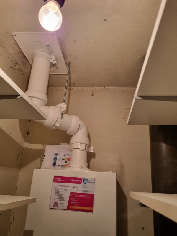

De cv ketel heeft een concentrische aansluiting dus die haalt zijn lucht van buiten.
Dan kan die andere buis weg.

Heeft die in het verleden doorgelopen maar beneden als standpijp? Het ziet eruit als je rioolontluchting, maar door iemand afgezaagd.
Heb je ergens anders rioolontluchting? Of heb je misschien wel eens last van droogstaande sifons of geborrel bij je afvoer?

Wellicht heeft die nog een functie.
Ik denk dat het de luchttoevoer voor de cv ketel is (geweest?)
Maak een foto van de rookgasafvoer van de cv ketel dan wordt het duidelijker.

De cv ruimte is op bovenste verdieping.Het is maar een kleine hok waar cv en wasmachine staat.
De cv ketel hebben ze 1 maand geleden geplaatst.dus die is nieuw.Afbeeldingslocatie: https://tweakers.net/i/9MxoZ-WZOmlQoPh0gYJY0PHG0UY=/x800/filters:strip_icc():strip_exif()/f/image/Cq9f1r1cTokRXTRVGpdSskOy.jpg?f=fotoalbum_large

Wat zit er beneden? Mogelijk dat het een standpijp voor de ontluchting was
