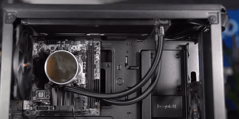

Tenzij de koeler een foute orientatie heeft, is dat een gevalletje:
Wikipedia: Permeation
Correcte orientatie:
  • XantoV
  • Registratie: Januari 2024
  • Laatst online: 28-08-2024
Dus eigenlijk pompt mijn pomp geen water meer door?
  • XantoV
Dus ik moet ervoor zorgen dat mijn waterleidingen aan de onderkant van mijn cpu komen?
  • Majestici
  • Registratie: Juli 2013
  • Laatst online: 12-09 21:02
Ja kijk maar even goed naar die video. En als hij op de foute manier zit, hem goed plaatsen.
Steve van GN is een betrouwbare bron.
Feit dat hij wel weer werkt als je hemt tilt, verteld mij dat er alleen dan water in het reservoir komt. Hij loopt nu gewoon droog. Kan wel zijn dat je pomp al naar de klote is, maargoed. Voorlopig kun je dan even vooruit.

nog een vraagje als deze effectief fout zit kan ik deze dan gewoon los maken en een kwartslag draaien nieuwe thermopast en terug vast schroeven of is het net iets ingewikkelder dan dit?
  • Majestici
Reservoir zit meestal in de radiator. Niet op de pomp.
Afbeeldingslocatie: https://tweakers.net/i/5mjsHqws5nTLUSHw7CB7sClArOU=/800x/filters:strip_exif()/f/image/FsYSR3jqOuDa74kGFqJqzpwB.png?f=fotoalbum_large
Je komt waarschijnlijk dit aan het kantelen.

Jaa heb net gekeken en hoezo moet ik de radiator draaien?
ik moet toch het blokje op de cpu draaien zodat de leidingen beneden komen?Afbeeldingslocatie: https://tweakers.net/i/zNUcsqcT71XaXq9aqTU3LnFvRSw=/800x/filters:strip_exif()/f/image/ymk4XUM3qCaNbne5c96JrBNq.png?f=fotoalbum_large
ik moet toch het blokje op de cpu draaien zodat de leidingen beneden komen?[Afbeelding]
Is dat een Mini-ITX bord?
Aan de pomp te zien is overigens het niet de uitvoering: SilentiumPC Navis EVO ARGB 240 die je in XantoV in "Cpu loopt warm" noemt.
[ Voor 10% gewijzigd door Uszka op 08-01-2024 19:18 ]
  • XantoV
Uszka schreef op maandag 8 januari 2024 @ 19:13:
Hele waterkoeling eruit, dat goedkope prul. Luchtkoeler erop uitvoering: Arctic Freezer A35 CO of uitvoering: Gelid Solutions Tranquillo Rev.5
Neen dit is een screenshot van het YouTube filmpje hoe het wel moet.
