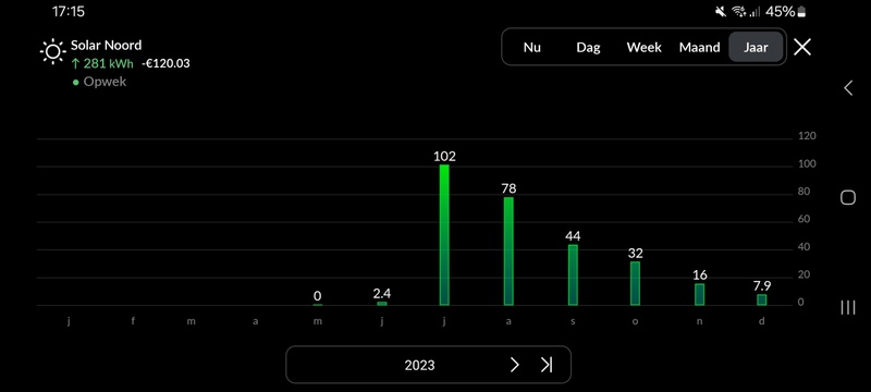

Ik heb vorig jaar 8 panelen op noord gelegd, het is dat ik ze over had maar de opbrengst is bedroevend..
Afbeeldingslocatie: https://tweakers.net/i/UArD1GlYpWjDjHwwTHblE0BG65Q=/800x/filters:strip_icc():strip_exif()/f/image/zdWiAWbPn4dE32EQpNaqeBcF.jpg?f=fotoalbum_large
Juli was de eerste volledige maand met die panelen op noord. (2080wp)
  • Ruuddie
  • Laatst online: 25-10 14:47
Ronald.42 schreef op maandag 8 januari 2024 @ 17:17:
Zo, dat is inderdaad net niets! Volgens de berekening van de leverancier zou het systeem zo'n 2000 kWh per jaar moeten opwekken. Volgens mij zijn die tools die zij hebben, best accurate simulaties, toch?
Als ik dat extrapoleer voor hele jaar 2023 kom ik op zo’n 650kWh over 2023. Dat is inderdaad niet best obv 2.080wp.

Ruuddie schreef op maandag 8 januari 2024 @ 17:25:
Er zijn wel accurate modellen en er zijn hier op het forum ook mensen heel goed mee, ik ben dat niet.
Als ik deze even naast de mijne leg (zuid en terugreken naar jouw Wp) kom ik uit op:
% van mijn opbrengst van wat @Ronald.42 heeft met zijn zuid panelen.
Juli37,78%
Augustus30,33%
September17,51%
Oktober25,88%
November25,66%
December35,30%
Het was erg matige de afgelopen maanden. Desalniettemin kun je (berekening op een bierviltje) uitgaan van ~30% van een optimale zuid-opstelling zonder schaduw.
PVcalc geeft voor mijn opstelling 5584 kWh/jr aan. Als ik die opstelling op mijn noord-dak 1:1 zou leggen
(zelfde panelen, zelfde omvormer, zelfde dakhoek) geeft die 2670 kWh/jr aan. Net iets minder dan 50%.

  • Ronald.42
  • Registratie: Maart 2021
VidaR-9 schreef op maandag 8 januari 2024 @ 17:34:
Ik heb hier laatst 3 panelen op noord bij laten leggen 1.200wp en had beetje gehoopt op opbrengst van 600-800; maar dat zal hem dan wel niet worden :+
Mijn dak is wel erg steil, als je een wat vlakker dak hebt zal je meer opbrengst hebben.
Maar hier is de ervaring met noord: alleen doen als je het leuk vind :+
