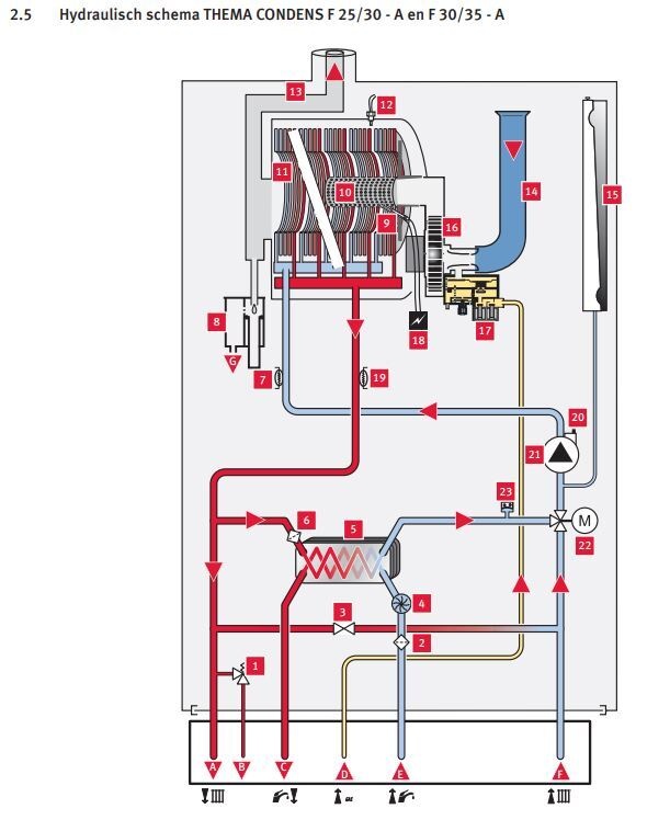

Edit: Verrek, even verder gezocht. Deze ketel heeft de driewegklep in de retour (nr 22). Bij warmwaterbedrijf wordt dus het externe expantievat buitengesloten, tenzij er een vrije aanvoer-retour verbinding zonder kleppen er tussen is (dan zijn aanvoer en retour immers gekoppeld). In dit geval is er een zoneklep voor de vloer, en vermoedelijk ook een voor de radiatoren. Beide dicht betekent geen verbinding aanvoer-retour en dus extern expantievat buitengesloten. Ketel heeft inwendig ook een expantievat (nr 15). Ik vermoed dat deze defect is, dit merk je normaal niet want de externe vangt dat prima op, behalve bij tapwater bedrijf.
Als deze theorie klopt, heb je meerdere opties. Intern expantievat vervangen kan, maar is vrij prijzig en eigenlijk niet nodig. Een (hele kleine) verbinding aanvoer-retour die altijd open staat doet de truc. Dit kan zelfs door een heel klein gaatje (1mm is genoeg) te boren in 1 van de zonekleppen.

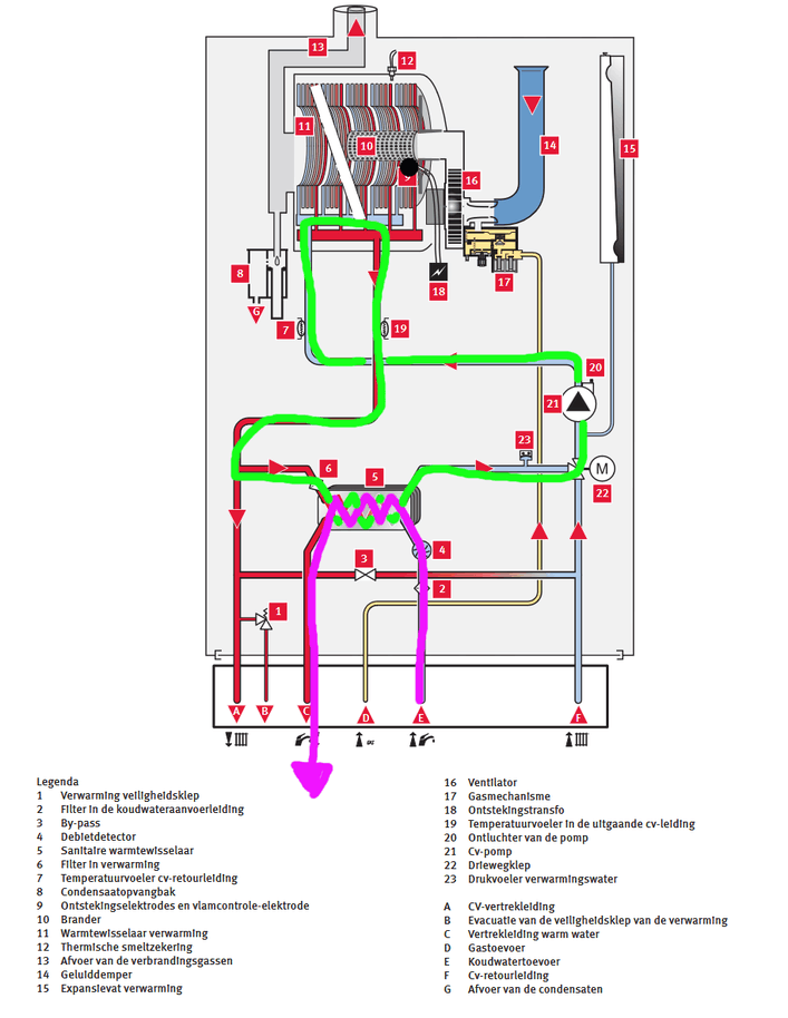

Oké, ik wil dit graag begrijpen dus ik doe nog graag even beroep op jouw kennis op dit gebied.
In het scenario waarin ik tapwater vraag maar geen van de zones warmte vraagt loopt de flow als volgt?
Afbeeldingslocatie: https://tweakers.net/i/S5ndeLaVV-tiu06OKrCDUtS0g9M=/fit-in/4000x4000/filters:no_upscale():strip_exif()/f/image/lju2MR5P9MY77pmMh150YTFf.png?f=user_large
Waarbij roze het tapwater is wat verwarmd wordt in de warmtewisselaar en groen het verwarmingswater dat door de pomp van de CV gecirculeerd wordt om het tapwater te verwarmen.
De driewegklep is gesloten naar de retour (F) toe. Volgens jouw theorie zijn de zonekleppen naar de verwarming ook toe want die vragen geen warmte. Er is dus geen verbinding naar het extern expansievat toe en de drukregeling wordt afgehandeld door het intern expansievat (15 op de tekening).
Vandaag los ik de situatie op door een klein beetje water toe te voegen aan de installatie. Ik zie dan ook de druk op de meter op het extern expansievat stijgen. Dat is logisch, want het water wordt in de retourleiding toegevoegd. Zorgt het beetje extra water in het systeem dan dat de druk in het groene getekende circuit voldoende verhoogd wordt omdat die extra druk de ketel bereikt via de aanvoer? Maar dat zou niet kunnen want de zonekleppen op de aanvoer zijn toe :?
Ik heb het gevoel dat je zeker op het juiste spoor zit en dat ik het gewoon nog niet voldoende snap of nog eens goed moet gaan kijken naar hoe het systeem in elkaar zit.
In ieder geval is het geen urgent probleem in de zin dat dit zich zeer sporadisch voordoet. Ik snap nu in ieder geval wel hoe de druk op het CV water de tapwaterbereiding kan beïnvloeden.
