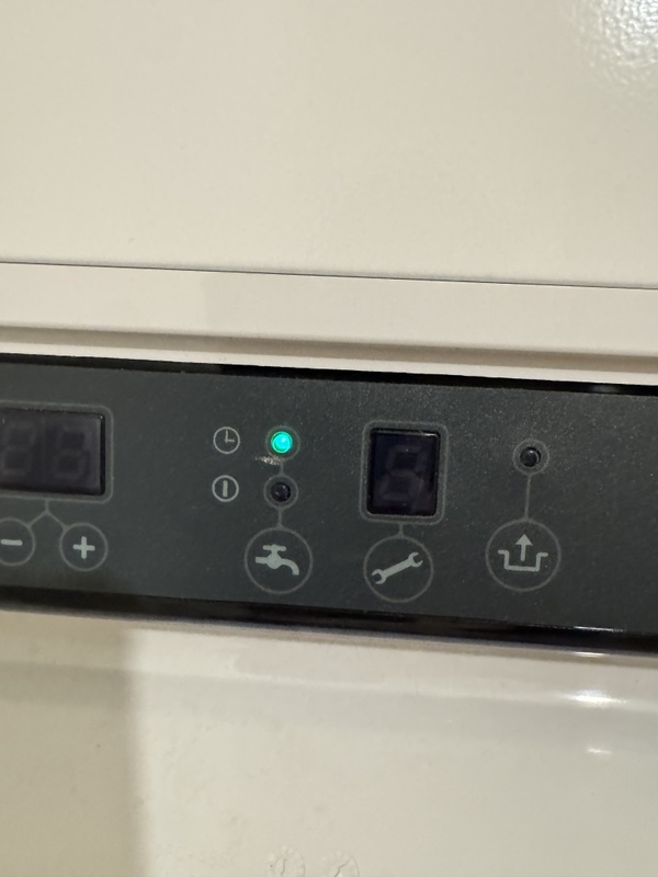

  • Thijsvd
  • Registratie: Februari 2026
  • Laatst online: 22-02 03:53
Ik had precies hetzelfde probleem met mijn Intergas Kompakt HRE icm tado thermostaat en voor mij was de oplossing de tapcomfort functie op eco zetten.
Afbeeldingslocatie: https://tweakers.net/i/Nhjp14vopm9GfO9xv78wtHesiCs=/x800/filters:strip_icc():strip_exif()/f/image/TTbjPCbGGDmLzDXDeUIzvWsZ.jpg?f=fotoalbum_large
  • Technician-
Thijsvd schreef op zaterdag 21 februari 2026 @ 22:27:
Ik las al even mee en dacht, wanneer komt iemand met het juiste antwoord?
Dit klopt, als de tapwater op comfort staat zal de cv steeds even aangaan om de wisselaar op temperatuur te houden.
Adviseur FixClima
