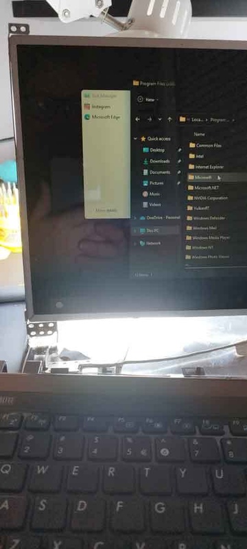

Yup....put a bright desklamp behind it and there it is
Afbeeldingslocatie: https://tweakers.net/i/qPzHnaCGkeu5uPm8rwzLTYLiix4=/x800/filters:strip_icc():strip_exif()/f/image/ciwc5Xaq0oR4tacT4Sdz9Fvx.jpg?f=fotoalbum_large

Dan moet het scherm of backlight vervangen worden.
Zijn wel aan de prijzige kant. ( 30 tot 80 euro excl verzenden )
Wellicht dat je nog een zelfde laptop kan vinden op marktplaats. Dat je die als onderdelen gebruikt.
Maar is volgens mij al 12 jaar oud, vraag me af of je daar nog veel geld wil insteken.

Ze is aan de oude kant ja en ik ga ook zeker geen nieuwe LED panel kopen, maar vindt de trouble shooting interessant en bouw weer wat ervaring op.
Heb een nieuwe kabel besteld wat hoogst waarschijnlijk het probleem is gezien het feit dat het scherm zelf prima werkt maar de backlight niet....heb zelf nog nooit meegemaakt dat een backlight stuk gaat
