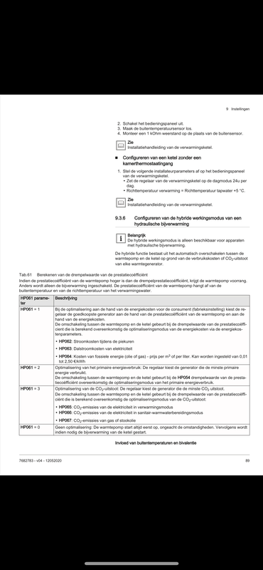

Nee klopt maar ik vroeg op welke instelling staat de weerstand ingesteld? Bekijk eens de parameters van de booster/bacup weerstand. Ontdooien is altijd het geval maar dan heb je de weerstand voor om in te springen.
  • olkevier
  • Registratie: Januari 2024
  • Laatst online: 05-02-2024
Afbeeldingslocatie: https://tweakers.net/i/MqWncAtvPR_G9isl61ebx5KJ_ik=/x800/filters:strip_exif()/f/image/WN875NtNmPL5Xx56a2QGAzE8.png?f=fotoalbum_large
