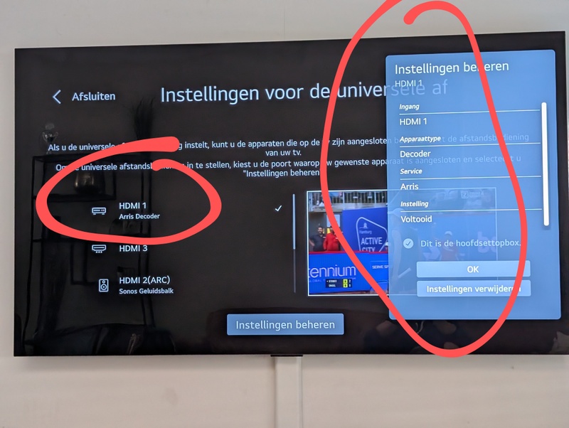

Allereerst: Op het moment je ziggo next decoder in een kast staat, achter een deurtje, gaat de LG remote alleen werken met een infrarood verlengkabel (IR receiver cable).
Ik heb zelf een ook een decoder van ziggo, namelijk een Ziggo next kastje. Vreemd genoeg instellen op provider ziggo werkt niet (na kiezen juiste hdmi poort). Zoek je handmatig naar een decoder model en kies je voor Arris (merknaam decoder in mijn geval, namelijk een dcx960 van Arris) dan werkt mijn Lg Magic remote icm mijn Ziggo next decoder meteen. Het gaat dus om het merk en model decoder dat je dient in te stellen waar "ziggo" niet zal werken.

  • jeroenv1234
  • Laatst online: 04-08 14:45
menno.deliege schreef op maandag 19 mei 2025 @ 18:58:
Ik heb het net geprobeerd op mijn LG-TV, maar helaas werkt geen enkele optie.
De Ziggo Next Mini staat bij mij in een kastje, maar ik heb het deurtje open gehad tijdens het testen. Ik heb ook het merk Arris geprobeerd, maar ook daarmee reageert hij helemaal niet.
Het gaat bij mij om een Arris-uitvoering van de Next Mini.
Is het misschien alsnog nodig om een IR-blaster/IR-verlenger te gebruiken?
Ik heb die nu nog niet liggen, maar ik wilde eerst testen of het überhaupt zou werken voordat ik zo’n kabel ga bestellen.
