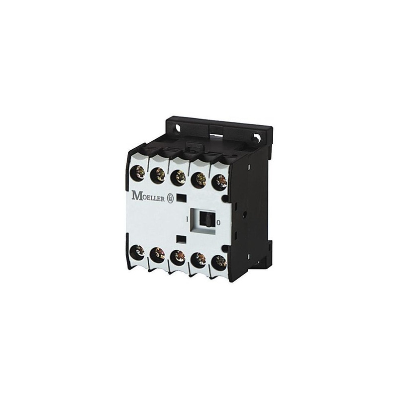

Met de slimme stekker zou dus een relais aangestuurd moeten worden. Ja toch?
Neem een relais met een 230 volt spoel en een aansluitsnoer met alleen een stekker. Sluit de bruine en blauwe draden aan op de spoelcontacten van het relais, vaak A1 en A2, en steek de stekker in de homewizzard. Nu kun je de schakelcontacten gebruiken om iets me te schakelen.

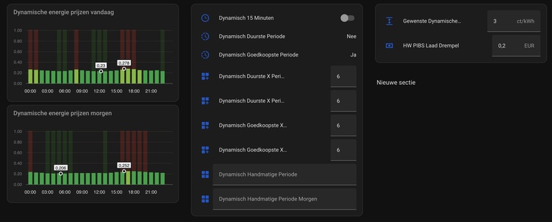

NielsvdBeek schreef op zondag 7 januari 2024 @ 12:04:
Iemand succesvol geweest met het schakelen op basis van lage tarieven met een dynamisch contract, ik krijg het niet werkend..
Beste @HomeWizard_NL,
Ik kom er ook achter dat deze functionaliteit totaal niet werkt. Ik ben Energy+ gebruiker maar de Dynamische taak schakelt niets aan of uit aan de hand van het door jullie getoonde dynamische schema in de Energy App. Uiteraard geen schakelslot, zelfs getest zonder andere taken op dezelfde stekker. Nieuwe taak etc. Wellicht een refund van het afgelopen jaar?
Nee, het ligt niet aan de WiFi of het Internet of wat dan ook... want het werkt wel met mijn @gielz integratie, link. Zoals mijn wijlen vader zou zeggen werkt het zelfs "Tadeloos!".
Onderstaande Automation, onder voorbehoud van fouten - altijd een oor naar verbeteringen - in Home Assistant werkt wel (dank voor het raamwerk @Devke). Zoek op #Change en vervang XXX voor je eigen sensoren/entiteiten. Uiteraard moet je eerst Gielz zijn Dynamisch Energiebeheer hebben geconfigureerd/geinstalleerd met HACS/Apexcharts. Ook kan je notify.notify aanpassen waar nodig. Deze automation werkt zonder YAML code en is volledig in de GUI van HomeWizard te gebruiken onder automations.
Met o.a. Apexcharts (o.a. via HACS) kun je onderstaande maken in Home Assistant. Met het aantal dure en goedkope prijzen die je wilt hebben. Voor een boiler, zoals deze wellicht 4 tot 8 aan de hand van het vermogen van de boiler, in mijn ogen 4 bij 2000 Watt. 8 bij 1000 Watt.

alias: Boiler
description: Boiler aan tijdens goedkoopste uren, uit na goedkoopste uren.
triggers:
  - entity_id: sensor.dynamisch_goedkoopste_periode
    from: Nee
    to: Ja
    trigger: state
    from: Ja
    to: Nee
    trigger: state
  - minutes: "0"
    trigger: time_pattern
  - entity_id: sensor.dynamisch_duurste_periode
    from: Nee
    to: Ja
    trigger: state
    from: Ja
    to: Nee
    trigger: state
conditions: []
actions:
  - choose:
      - conditions:
          - condition: state
            state: Ja
        sequence:
          - if:
              - condition: state
                entity_id: switch.boiler
                state:
                  - "on"
            then:
              - type: turn_off
                device_id: XXX #Change
                entity_id: XXX #Change
                domain: switch
              - action: notify.send_message
                metadata: {}
                data:
                  message: Boiler uit, dure dynamische uren.
                target:
                  entity_id: notify.notify
      - conditions:
          - condition: and
            conditions:
              - condition: state
                state:
                  - Ja
              - condition: state
                state:
                  - Nee
        sequence:
          - if:
              - condition: state
                state:
                  - "off"
            then:
              - type: turn_on
                domain: switch
                metadata: {}
                data:
                  message: Boiler aan, dynamisch goedkoopst.
                target:
      - conditions:
          - condition: and
            conditions:
              - condition: state
                state:
                  - Nee
              - condition: state
                state:
                  - Nee
        sequence:
          - if:
              - condition: state
                state:
                  - "on"
            then:
              - type: turn_off
                domain: switch
                metadata: {}
                data:
                  message: >-
                    Boiler uit. Dynamisch niet de duurste maar ook niet de
                    goedkoopste uren.
                target:
mode: single
