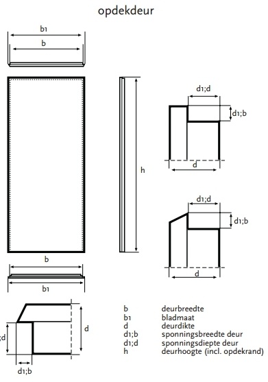

Clifdon schreef op zondag 7 januari 2024 @ 11:30:
De geldende maat van een deur is de zogenoemde dagmaat. Dat is van binnenkant kozijn naar binnenkant kozijn. Heb je dit zo gemeten?
Niet waar, dagmaat is de vrije doorgang.
Deurmaat is sponningsmaat - 3 tot 5 mm aan beide zijde.
Ik ga er even vanuit dat het een standaard deur is dan is hij 2015*830mm of 2015*880mm
Hier staat welke maat je moet hebben.:
Afbeeldingslocatie: https://tweakers.net/i/Ta7gpYtA5biGQYFX-OWniiRoYUg=/full-fit-in/4920x3264/filters:max_bytes(3145728):no_upscale():strip_icc():fill(white):strip_exif()/f/image/yXwZ2sGrjotQbErXhxi2VZWP.jpg?f=user_large
Eva legt het in dit filmpje even uit: https://youtu.be/fL0PSWQ8dGY?si=J46e0-4CL0oOxGLh

  • Serellyn
  • Laatst online: 18-04 20:15
Mijn excuses allemaal, mijn logica was, als je de hoogte aan de buitekant meet, dan de breedte ook. Nou, fout dus. Het moet dus 201.5 x 83 zijn...
Nogmaals excuses en bedankt!
