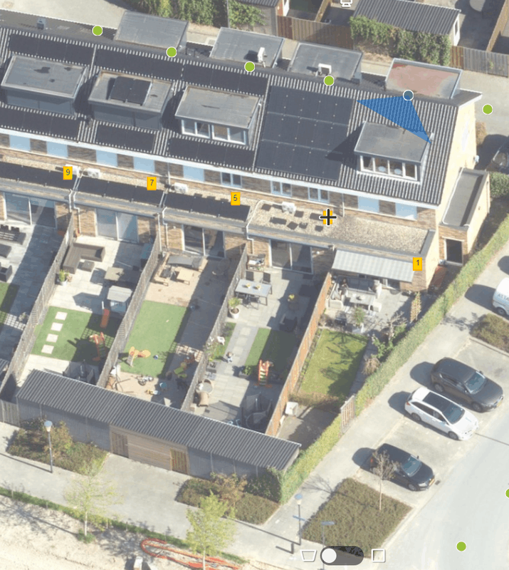

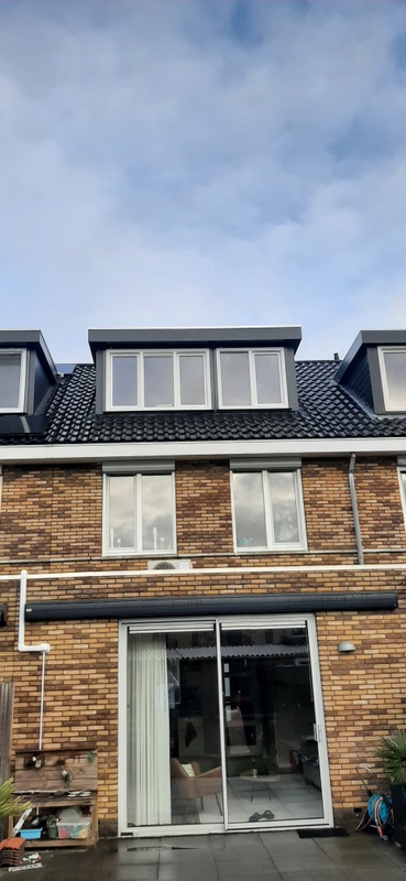

Beschikbare (dak)ruimte
Zoals bij de buren is te zien hebben zij een opstelling van 9 panelen
3 boven dakkapel (37 graden)
3 onder dakkapel (37 graden)
3 op de uitbouw (plat)
2 (optioneel), (plat) op de dakkapel, waarbij ik erg twijfel bij stormschade. de dakkapel constructie kan het prima dragen.
Schaduw
Op de uitbouw heb ik in het najaar schaduwwerking van de boom van de buren
Zomer schaduw (even in de ochtend) van het dakkapel van de buren, omdat deze lager staat dan die van mij.

Waarom doe je afwijkende hellingshoeken niet met Tigo optimizers?
Persoonlijk zou ik alles met dezelfde hellingshoek sowieso op een stringomvormer zetten.
Kan je op de dakkapel niet 4 kwijt in oost/west opstelling. Of 3 in portrait richting het zuiden. Die zou je kunnen voorzien van Tigo optimizers.
  • Dre
Dre
En sta je open voor zonnepanelen op het noorden. Boven die dakkapel op het schuine dak en ook op de dakkapel zelf lijkt me interessant.
