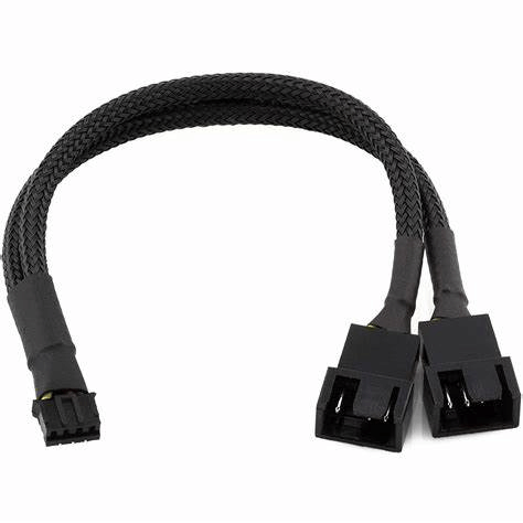

Als je niet vies bent van een beetje ghetto modden, dan kun je een CRJ Micro 4pin naar PWM header adaptertje bestellen en gewoon twee casefans naar keuze ertegenaan ziptien.
Afbeeldingslocatie: https://tweakers.net/i/xCnGH6uPQex_hE1xUdn09gonT9M=/full-fit-in/4000x4000/filters:no_upscale():strip_exif()/f/image/gJaA0FIdewrAHlDtPM3XgMjt.png?f=user_large
Met die adapter kun je gewoon nog steeds de videokaart laten regelen. Zonder fansoftware te moeten gebruiken. Zorg wel dat ze niet 800rpm casefans ofzo zijn, je moet wel wat CFM hebben.

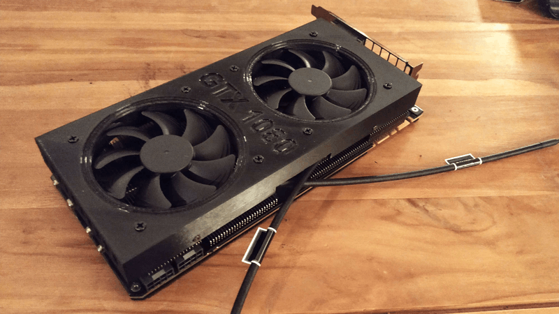

Je kunt natuurlijk ook doen zoals ik toen deed, en zelf een complete fanshroud maken. Maar dat laat ik aan jou over. Kan je wel helpen als je wilt.
Afbeeldingslocatie: https://tweakers.net/i/KCWiVAu_3S-801JjaIxmbQIaAHk=/800x/filters:strip_exif()/f/image/y9pbkdKRADYwKT2lUcc4yJW0.png?f=fotoalbum_large
Overigens gebeurd het wel vaker dat die fans a-symetrisch werken. Je hebt twee fans die reageren op de CORE TEMP. En eentje die de VRM TEMPS in check houdt. Maar omdat je heatsink dus heet is, komt die VRM heatsink fan nooit terug naar beneden. Zou dit dan ook ASAP fixen voordat je je videokaart bricked.

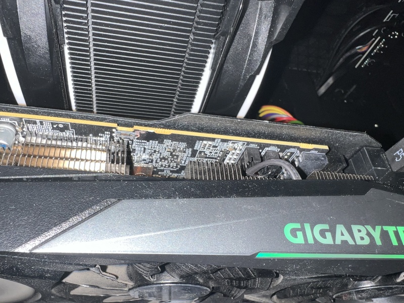

willen is een groot woord :) maar op de 1e foto zie je nu ik een beetje weet waar ik op moet letten rechtsboven een zwart kabeltje naar een header gaan, dat is een enkele en er is nog en positie vrij ik heb dus het vermoeden dat er een kabel los zit. (of gigabyte heeft een extra header gemaakt dat kan natuurlijk ook)
het liefst maak ik hem 1x open en ben dan in 1x klaar maar weet niet zo goed wat ik zou moeten bestellen koelpasta snap ik, maar thermal pads? dat zijn van die grijze stickertjes voor op het vram gok ik?

Dan zou ik eerst eens kijken of het alleen een los kabeltje is inderdaad. Kan ook natuurlijk, je kunt eventueel kijken of de fans wel draaien als je ze met de hand beweegt (niet te hard). Als het echt overleden fans zijn zal er weinig beweging in zitten of stoppen ze een stuk eerder dan de fan die het wel doet. Voor het kabeltje hoeft er waarschijnlijk verder niets van de heatsink los dus heb je ook geen koelpasta of thermal pads nodig. Thermal pads zou ik alleen vervangen bij hitteproblemen of als ze kapot gaan bij het verwijderen van de heatsink.
Koelpasta doe ik meestal als ik toch een kaart openmaak, maar deze is nog niet extreem oud (en wellicht nog gedaan door verkoper).

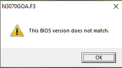

gisteravond heb ik:
https://www.gigabyte.com/...pport#support-dl-firmware (dit komt dan overeen met de model sticket.
hier het firmware bestand en de 3 verschillende bios mapjes gedownload. (ben er inmiddels achter dat ik de F21 bios moet hebben)
het firmware bestand kon ik succevol uitvoeren, moet een shutdown doen naderhand, maar geen verschil.
Maar nu de bios, geen 1 van die mapjes kan ik uitvoeren elke keer bij het opstarten krijg ik:
Afbeeldingslocatie: https://tweakers.net/i/mFs8u59cwHlE82ZnQ4byudpj-L4=/full-fit-in/4000x4000/filters:no_upscale():fill(white):strip_exif()/f/image/tR6V2OyYEKuS0LLDVi7YXFvg.png?f=user_large
ik voer dan als administrator (super irritant want is een ander ww) de N3070GOA.F3.exe uit.

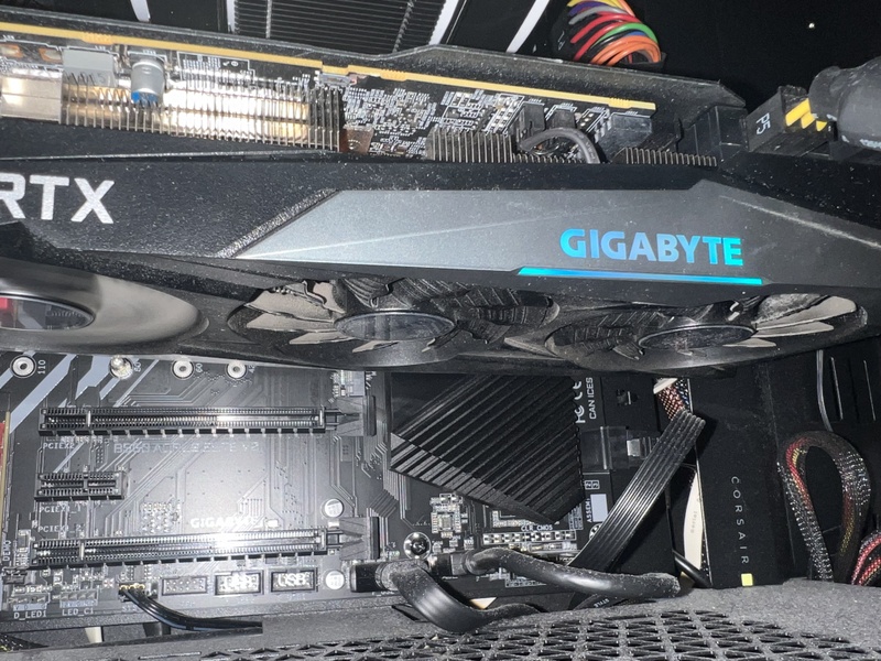

Ik heb de kaart er even uitgehaald (maar had niet de juiste schroevendraaier die fix ik straks even bij een buurman)
aan de onderkant kan ik in ieder geval zien dat de fans alle 3 zijn op aparte headers zijn aangesloten. en visueel kon ik daar geen manko aan ontdekken.
ik neig er dus wel steeds meer naar om nieuwe fans te kopen.
Echter ivm dat Bios doesnt match verhaal vraag ik mij ook af of er een originele bios op staat dat misschien roet in het eten gooit omdat ik in GPU-z en andere tooltjes maar 2 fan sensoren zie.
