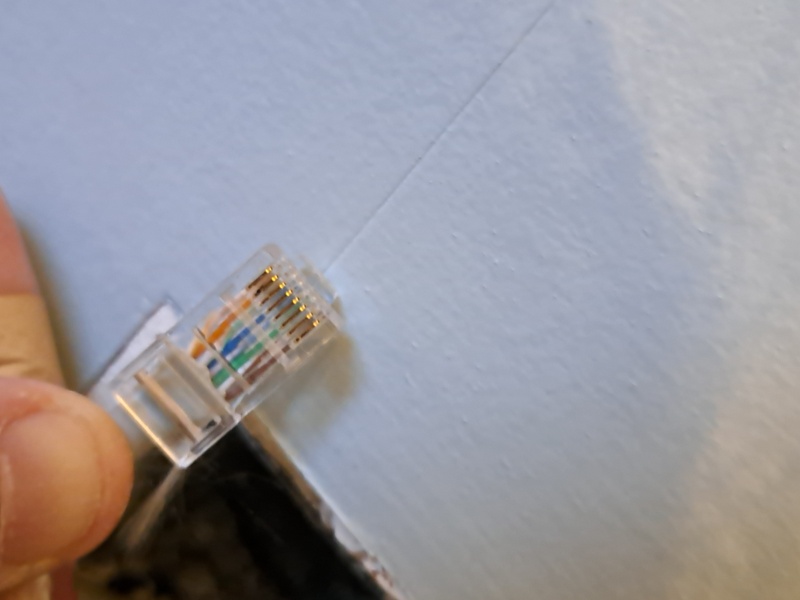

Dankzij een ander topic op tweakers heb ik ontdekt dat ik onze rj45 aansluiting (1ste verdieping) kon omzetten naar UTP (zaten nog kabels achter de contactdoos).
Afbeeldingslocatie: https://tweakers.net/i/_hbxZRtTdoLV0Cm5IZv3jmvrGOY=/800x/filters:strip_icc():strip_exif()/f/image/W4cyLIYUQCGcnJayqnql7hgB.jpg?f=fotoalbum_large

Ander punt: welk schema heb je gebruikt voor je rj45 connector? EIA/TIA-568B?
Wikipedia: RJ-45
Misschien niet duidelijk op de foto maar ik dacht een foutje te zien.

568b wit oranje: oranje, wit groen, blauw, wit blauw, groen, wit bruin, bruin. Hoezo foutje?

Als je het schema gevolgd heb: helemaal goed. Op de foto kan ik het moeilijk zien.
