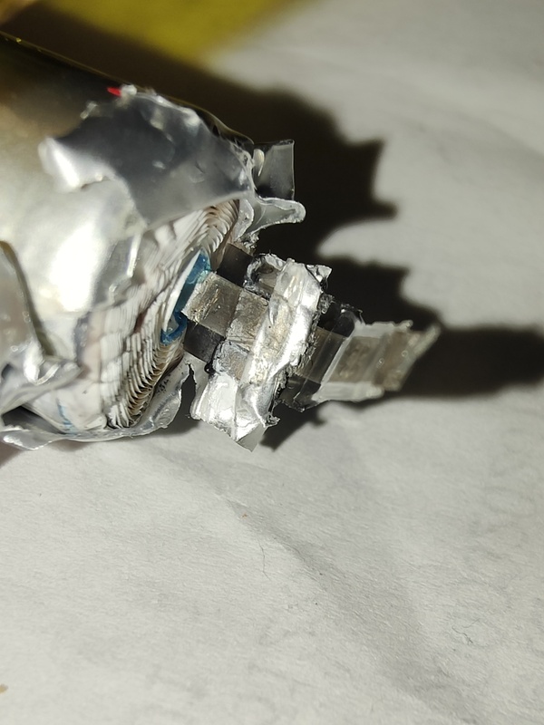

  • pilskes
Zo zien de plus -en minpool er uit van de batterij
Afbeeldingslocatie: https://tweakers.net/i/sI1pkPswL0nblicA3Zz1BajgBDo=/x800/filters:strip_icc():strip_exif()/f/image/34Q9OUhPkzgWde4cFoJvFSZJ.jpg?f=fotoalbum_large
Afbeeldingslocatie: https://tweakers.net/i/tvwZE73ozHQ2FY3Tug8Xkl8pxzU=/x800/filters:strip_icc():strip_exif()/f/image/gQcawpCg4BoRqUKjeCJSgygj.jpg?f=fotoalbum_large
Wat maken jullie hiervan?

Geen protection board,wel veel roest/ meuk.

Die EVE14500CX is een li-po cell, en die werken met 4.35-4.4 volt max. De meeste ronde 14500 cellen zijn li-ion die max 4.2 volt mogen hebben.
Justfog noemt ook dat deze met 4.4 volt laadt
J-Easy 9 battery
Size: 16 x 21.5 x 73mm
Capacity: built-in 900mAh
Voltage Range: 3.4 - 4.4V
Een 14500 lipo cell is nog best lastig om te vinden. Vanwege de hogere laadspanning kan een li-ion cell hier NIET voor gebruikt worden. Enig alternatief is een protected 14500 te gebruiken, dan zal de protectie PCB ervoor zorgen dt de cell niet boven de 4.2 volt geladen wordt. Maar het nadeel is dat deze dan niet met een hoge stroom kan worden ontladen (wat weer noodzakelijk is in een vaper).
Dus; je zoektocht moet gaan naar een 14500 lipo cell...

Hier heb je inderdaad gelijk in. Echter bij specifiek deze vaper wordt de lipo cell tot 4.4 volt geladen zoals in de specs staan én zoals in de handleiding ook vermeldt staat. In dit geval, en dus in deze vaper is het letterlijk levensgevaarlijk om een li-ion te plaatsen, of een li-po die niet expliciet 4.4 volt compatibel is. Veel moderne telefoons en laptops hebben ook een lo-po cell die tot 4.35 of 4.40 volt geladen wordt. Ik ben het met je eens dat je ze beter tot 4.2 volt kan laden (=90% capaciteit) zodat de levensduur signifikant wordt verlengd, maar dat is een nadere discussie.
Voor nu, en voor deze specifieke vaper is bekend dat íe de batterij laadt tot/met 4.40 volt, en dat de li-po cell die in de JustFog Q16 zit een 4.4 volt (of 4.4 volt tolerant, dus een 4.3 of 4.35V) li-po cell is. Hier dan een 4.2V li-ion cell in zetten is een garantie dat het ding hard in de fik vliegt wanneer deze opgeladen is/wordt, met een goede kans op een afgebrande woning, een paar weken brandwondencentrum, trauma en/of doden. Li-ion cellen zijn bij 4.4 volt instabiel en vliegen hard in de fik.

Voor alle zekerheid kijken wat voor een laadchip erin zit. Zo te zien zijn ze er wel voor 4.4v

Enkel wanneer dit een 4.4 volt compatible lithium cell is (veelal li-po) Deze zijn echter extreem lastig te vinden. (mocht je ze wél ergens kunnen vinden, ik zoek ze zelf ook :P )

Blijkbaar niet gezien zijn originele accu een 4.4v type is en mogelijk het laadcircuit in de vaper ook op 4.4v laad.
