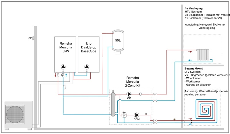

Ik heb een Remeha Mercuria Ace 8kW hybride warmtepomp.
Deze is aangesloten op een Remeha 2-zone kit zodat de WP onafhankelijk van elkaar een LTV en een HTV systeem kan bedienen. Werkt in principe goed. Het HTV systeem op de eerste verdieping wordt vraaggestuurd bediend en geregeld door Honeywell EvoHome. Het LTV systeem op de begane grond wordt volledig weersafhankelijk geregeld en de zones worden nageregeld door een tweede EvoHome systeem welke alleen de zones regelt en dus niet de WP aanstuurt.
Probleem waar ik nu nog tegenaan loop is dat de WP gaat pendelen wanneer de LTV groep op temperatuur is. De meeste zones staan dan dicht en de WP circuleert dan voornamelijk over de buffertank. aanvoer- en retourtemperatuur komen heel dicht bij elkaar in de buurt en de WP gaat pendelen.
In de instellingen kun je via parameter HP087 de hysterese van het buffervat instellen. Deze wijzigen heeft echter totaal geen effect en ik denk dat dit komt omdat de temperatuur van het vat niet gemeten wordt... Hoe dit zou moeten en waar ik deze temperatuursensor zou moeten aansluiten, daar wordt in de installatiehandleiding niks over gezegd of geschreven... Remeha wil me als particulier niet te woord staan en ik heb tot nu toe geen enkele installateur gesproken die er ook maar een klein beetje verstand van heeft...
Schema van mijn setup:
Afbeeldingslocatie: https://tweakers.net/i/FcCupD03pKaT07nYf0tzhm05hE4=/800x/filters:strip_icc():strip_exif()/f/image/FyBmXlXGoovxcPuV4NwRamaT.jpg?f=fotoalbum_large

Als ik het schema bekijk circuleert de warmtepomp over de openverdeler. Blijkbaar staan buffervat en openverdeler parallel aan elkaar.
Ik zou het buffervat in serie zetten met de openverdeler, in de retour naar de warmtepomp: op deze manier legt het water een grotere afstand af en zal de warmtepomp mider pendelen.
Is idd een beetje dubbel misschien. De open verdeler heeft ook de mogelijkheid om de openverdelerfunctie op te heffen, dan wordt deze ook gedwongen om over het buffervat te circuleren.
Maar het gaat mij specifiek over het meten van de buffervat temperatuur. Ik kan de buffervathysterese via HP087 instellen, maar verder zegt de installatiehandleiding helemaal niks... Er staat niet eens beschreven waar ik de temperatuursensor moet aansluiten

Ik zou het makkelijk houden en de WP alleen op de LTV groep schakelen. De waterinhoud en afgenomen vermogen van de radiatoren is nu eenmaal te laag.
Of dan sowieso zo de stooklijn instellen dat deze alleen LTV doet met lage temp. zodat deze lange runs draait, dan blijft boven nog wel acceptabel warm denk ik.
