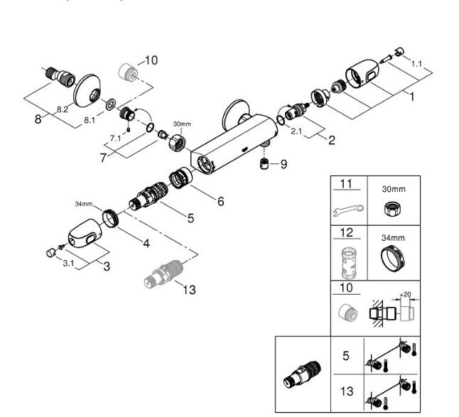

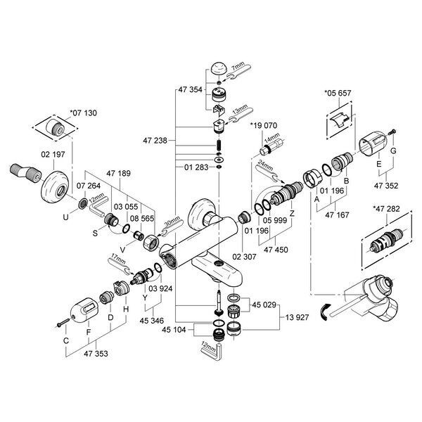

Afbeeldingslocatie: https://tweakers.net/i/1ZsWYdXiLNuLGrSeMgoMnkM23IA=/full-fit-in/4920x3264/filters:max_bytes(3145728):no_upscale():strip_icc():fill(white):strip_exif()/f/image/3HH8Nm5BhgBEbGGTxWSsjT8M.jpg?f=user_large
Dit is de correcte exploded view, model Grohe Grohetherm 1000 (1994-2004) 34335000. Die andere is van nieuwe model denk ik. Dit is een badkraan, maar binnenwerk is vaak zelfde.
Lijkt toch op die middenste ring aan te moeten sluiten, zie pijl waar die op terugslaat.
[ Voor 16% gewijzigd door Bamboozled op 05-01-2024 15:09 ]

Sorry, Ik zie precies wat je bedoeld. Welke pijl bedoel je? Die bij het sleuteltje?
  • Bamboozled
  • Laatst online: 20-10 16:17
Jambonham schreef op vrijdag 5 januari 2024 @ 15:26:
Juist daar idd, 2 kromme pijlen, de buitenste is het volgens mij.

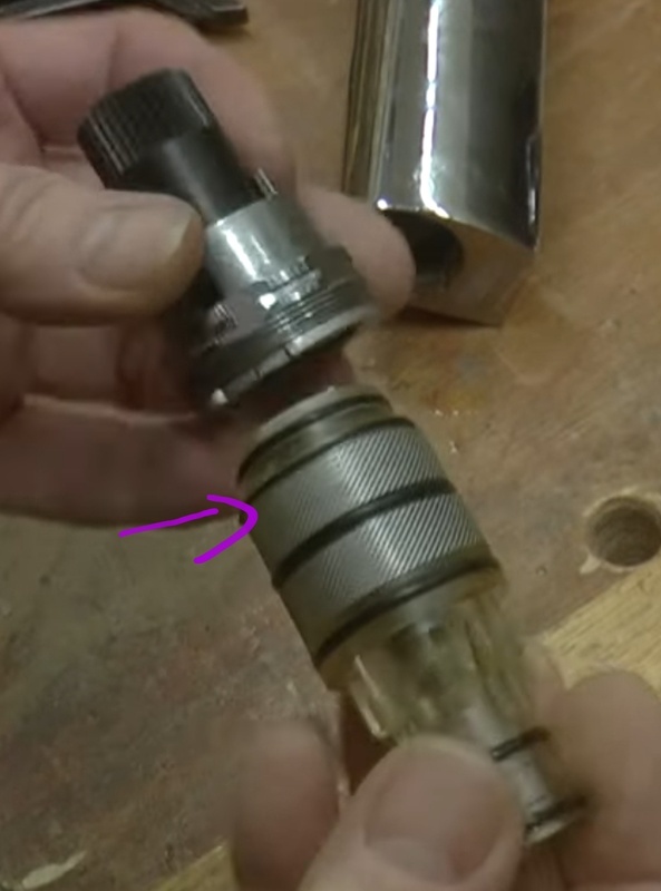

Ik heb het denk ik gevonden.
Op een filmpje zag ik dit, zie foto. De pijl wijst naar een ring en een metalen filter.
Beide vond ik dus in het binnenhuis. De ring is denk ik zodanig opgerekt dat deze heeft losgelaten. En verklaart waarom de filter en ring los zat. Op mijn eerste foto ontbreekt dit.
Moet dus en even naar de bouwmarkt.
