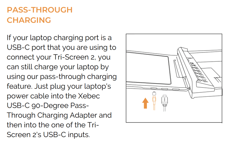

Die schermen hebben toch gewoon een pass-through charging port? Dit exacte scenario (tenzij ik iets mis) staat gewoon letterlijk in de handleiding: https://cdn.shopify.com/s...al_81721.pdf?v=1642466399
Afbeeldingslocatie: https://tweakers.net/i/fPzlmR1rG99UWZyE4AEP3XoXMfI=/800x/filters:strip_exif()/f/image/BrT1nXKyiMEKTfvEPeLRZoTQ.png?f=fotoalbum_large
Gewoon de USB-C charger in de tweede USB-C port van het linker scherm prikken en klaar is @RobinVL1 zijn baas?

Orion84 schreef op maandag 8 januari 2024 @ 11:26:
Aaaah, amai.
Schaamtelijk momentje, RTFM.
Ik wist niet dat die dat kon. In mijn verdediging, ik heb die schermen nooit vast gehad en ik heb de naam en model maar vlug gevraagd aan mijn baas voor de volledigheid van mijn forum post.
