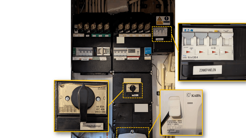

De woning heeft een driefasen aansluiting 3x230/400V 50Hz 0,25-5(100)A.
Afbeeldingslocatie: https://tweakers.net/i/r_ZlM7HlN9vS45sFtU7zdXJCIKM=/800x/filters:strip_exif()/f/image/26bRRLkjE55P2uJoL1TPF4pJ.png?f=fotoalbum_large
Afbeelding 1: de aansluiting van de zonne-installatie in de meterkast

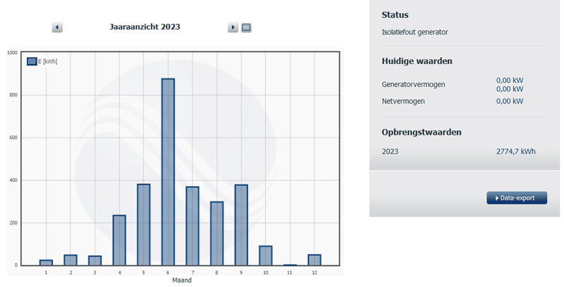

Sinds eind 2022 ben ik één van de bewoners en het viel mij op dat de installatie regelmatig in storing staat. Telkens wanneer het geregend heeft staat het systeem daarna een week in storing, tenzij het vriest. In 2023 is er een elektricien langs geweest die de bekabeling heeft nagekeken en op twee punten heeft vervangen. Daarna draaide het systeem enkele weken goed, maar het oude probleem is nu weer terug.
In 2023 bedroeg de opwek van deze installatie 2.774,7 kWh terwijl er voor een kleine 10.000 Wp aan panelen ligt, de driefasige omvormer een nominaal vermogen van 9kW heeft en netcongestie hier nauwelijks speelt.
Afbeeldingslocatie: https://tweakers.net/i/ZI3D6fEzn0ox97qAXD59ISzG0Hw=/800x/filters:strip_exif()/f/image/KY4my4nbrgSVs3yOgZkpTwJw.png?f=fotoalbum_large
Afbeelding 2: de opwek in 2023, en op dit moment weer een isolatiefout
