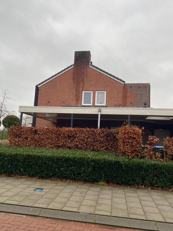

Het viel ons op dat bovenin de nok een deel van de bakstenen wat donkerder is dan de rest.
Door de eindeloze regen de laatste tijd, neig je dan direct te denken aan iets van lekkage.
Om te beginnen een foto van de zichtbare verkleuring:
Afbeeldingslocatie: https://tweakers.net/i/FSjL10PgrEG3mPBXIKlGOP0FklU=/800x/filters:strip_icc():strip_exif()/f/image/zwDGSQEOQ5dV4NXbucot57NX.jpg?f=fotoalbum_large
In een iets lichtere foto van wat dichterbij is vrij duidelijk zichtbaar waar de stenen wel of niet donker(der) zijn:
Afbeeldingslocatie: https://tweakers.net/i/rEmUQjCJP5_dPDrEzangwIZ3RGg=/800x/filters:strip_icc():strip_exif()/f/image/M9csjQsgI75LC0gZM8wyq3Qw.jpg?f=fotoalbum_large

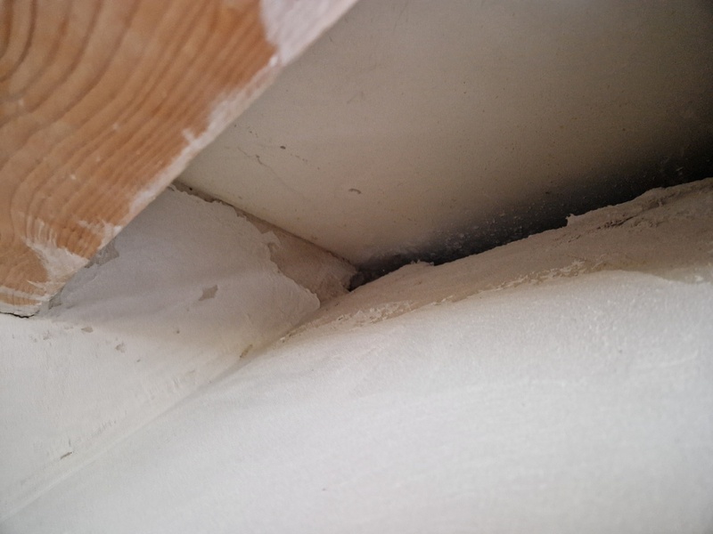

Aan de binnenkant zie ik echter geen sporen van vocht/lekkage. In onderstaande foto is ook direct te zien dat dit geen 'echte' schoorsteen tot beneden betreft, maar eentje voor de symmetrie. Aan de andere kant van het huis zit wel een echte (gaskachel).
Afbeeldingslocatie: https://tweakers.net/i/-8C5mEyG3sKiWXRPUC455siAyUE=/800x/filters:strip_icc():strip_exif()/f/image/qLWwF1FWtg4iuvRkW4u6jJbj.jpg?f=fotoalbum_large
Ook wanneer ik links van de 'koof' kijk zie ik geen tekenen van vocht/lekkage (wel van tijdens het stucen niet bereikte plekken).
Afbeeldingslocatie: https://tweakers.net/i/0Iz_EJvWKZMAN1JgE3gVCOLS6ks=/800x/filters:strip_icc():strip_exif()/f/image/9Sdjns1pHu6DfniYa8dMaBkg.jpg?f=fotoalbum_large
Het lukt nét om over het randje heen een foto te maken: Daar zie ik ook vooral stof en niet iets dat lijkt op vocht/lekkage.
Afbeeldingslocatie: https://tweakers.net/i/KYD3-SvzxienfdVUpQdQLf8oKkk=/x800/filters:strip_icc():strip_exif()/f/image/PwRVOu7zLrSvD6nH2V6llgJH.jpg?f=fotoalbum_large

Zonder verdere ervaring op dit vlak wat constateringen die ik al voorzichtig gedaan heb:
Los van 't feit dat het best wel groen is (vooral aan een kant, door bomen), lijk ik op sommige kanten ook wat donkere plekken te zien, ook op het lood.
Maar, of dit ontstaat door veelvuldige regen die er tegenaan komt, of dat het ergens doorheen gaat/komt, dat vind ik lastig te beoordelen. Ook in het verlengde van het feit dat ik aan de binnenkant niets kan vinden wat lijkt op vocht/lekkage, ook niet in verdiepingen eronder, maar het aan de buitenkant wel naar beneden door lijkt te sluipen.
Huis is uit 2001.
Wat denken mensen met meer ervaring op dit vlak ervan?

Wij hebben dit ook, vanwege de enorme regenval wordt het gewoon niet droog. Dus ik vermoed dat dit geen lekkage is, maar gewoon verzadigde bakstenen. Dit moet helaas gewoon drogen...
1 ander punt van attentie: probeer het mos van je schoorsteen te halen, dit houdt vocht vast en kan wel mogelijk voor issues gaan zorgen.

Ik zou eerder denken aan condensvorming in je schoorsteen kanaal bij de gevelstenen. Maar ben ook wel benieuwd wat de oorzaak van dergelijke vochtuitslag op bakstenen op deze manier echt is. Bij ons in de straat zie ik exact hetzelfde bij vergelijkbare constructies:

Die schoorsteen heeft het gewoon zwaar te verduren gehad met al die regen. Het is een spons op je dak die nu helemaal verzadigd is.
Het lood (waterkering) zorgt er voor dat je binnen geen lekkage hebt.
Omdat de schoorsteen doorloopt in je gevel kan het water daar wel zakken. Ik weet bijna zeker dat je daardoor die donkere plek hebt.
Beste is in de lente de boel eens reinigen. Dat hoeft niet perse onder druk. Kan ook ket een harde borstel om de algen er af te krijgen. Dan impregneren.

Toch denk ik dat dit meer met condensvorming te maken heeft dan regenval.

We hebben het natste jaar ooit.... dit is regenval, niet condens. De bakstenen zijn overal helemaal volgezogen bij iedereen. De dakdekkers lopen af en aan bij lekkages.

Hoe verklaar je dan dat alleen deze hoek en specifieke vorm door en door nat is ( door regenval)?
En de schoorsteen zelf droog is.

Aan de foto's is m.i. duidelijk te zien dat de stenen onder de schoorsteen meer verzadigd zijn dan de schoorsteen zelf.
Condensatie door warme lucht die uit de schoorsteen ontsnapt en condenseert op de binnenkant van de bakstenen. Leek mij persoonlijk logischer, want in de wijk hier zie ik het ook het jaar door, niet alleen met hevige regenval.
