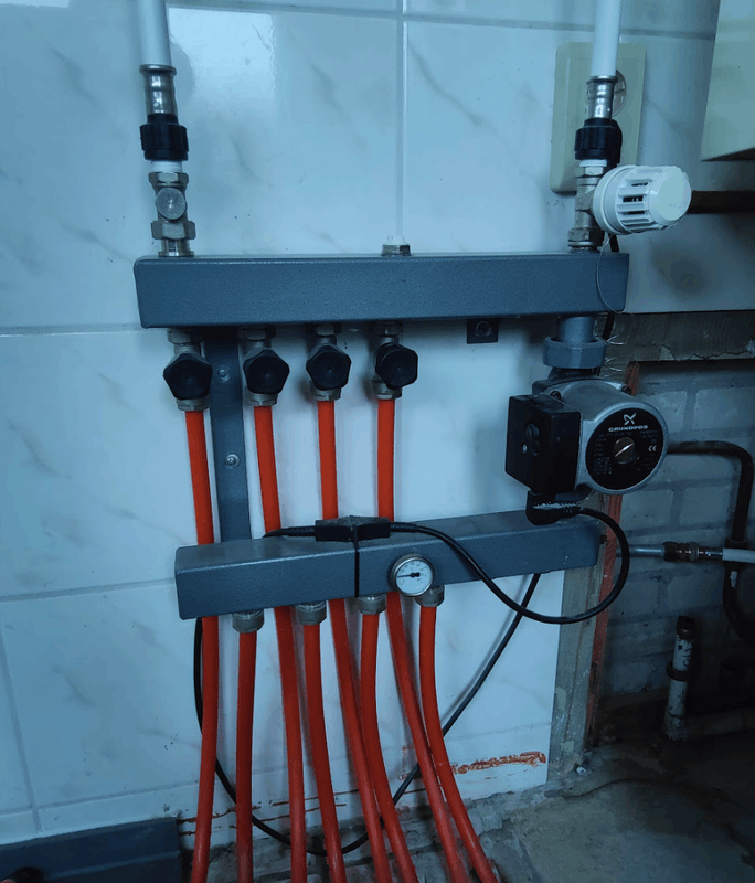

Afgiftesysteem
Op dit moment zijn er op de begane grond en op de 1e verdieping L/L warmtepompen aanwezig. In de bovenverdieping per kamer een binnenunit. Systeem kan de boel prima warm maken en houden.
Benedenverdieping bevat ~50m2 vloerwarming. Vorige eigenaar had vloerverwarming nauwelijks aan i.v.m. de L/L WP. Wij willen vloerverwarming juist primair gaan benutten voor het verwarmen van de benedenverdieping. Beneden hangt verder alleen in de badkamer nog een radiator.

De vloer kan niet meer dan 5kW wegzetten... Als het al 10cm h-o-h is.
Dus een zwaardere WP daarvoor heeft weinig zin. Let op: 5kW bij -10. Typeplaatjes zeggen niets, datasheets wel.
De radiatoren zijn effectief gezien overbodig door de airco's. Een WP doet bar weinig voor een badkamer radiator, maar mee laten lopen maakt dat je handoeken drogen.
Verdeler zal aangepast moeten worden naar gesloten (pomploos)
