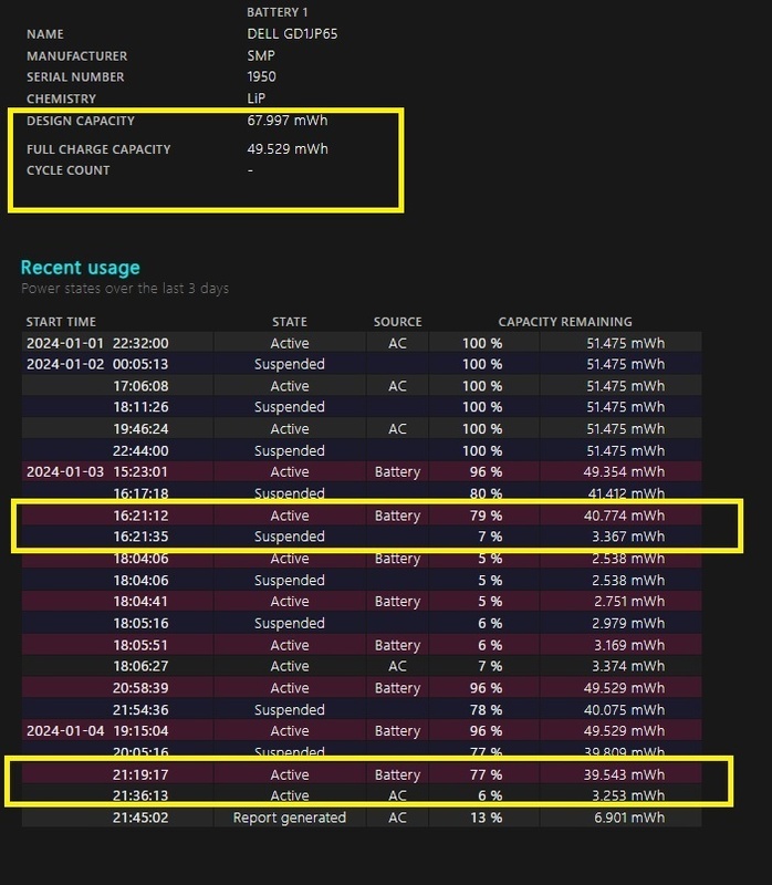

Hallo.
Mijn laptop gaat van ca 80-75% in ene keer naar 7 %.
Dit merk ik wel pas nadat ik na een uur de laptop dicht klap en bijvoorbeeld 20-60 min later weer wil gaan gebruiken.
De full charge capacity is nog acceptabel volgens het batteryreport.
Kan ik er vanuit gaan dat de accu stuk is en defecte cellen heeft?
Oftewel maar meteen een nieuwe kopen of is er nog wat aan te doen?
Afbeeldingslocatie: https://tweakers.net/i/tgSI48lBBseriG3vQoYwag7xIow=/x800/filters:strip_icc():strip_exif()/f/image/3QFPMJVtkyEHi5fePDh8oURh.jpg?f=fotoalbum_large
Ik wil nog wel van de week hem eens zo lang mogelijk gebruiken zonder dicht te klappen, maar nog niet de tijd voor gehad.

Dell Lattitude 5490. Is geen nieuwe jongen.
Aantal laadcycli kan ik je niet vertellen.
Hij is 2ehands, sinds een half jaar in gebruik, maar altijd aan de lader.
De full charge capacity is nog ongeveer gelijk aan bij aankoop.
https://drive.google.com/...IjFG-/view?usp=drive_link
BatteryReport
https://drive.google.com/..._kmkJAN8/view?usp=sharing
System Sleep Report
Ging er eigenlijk vanuit dat gezien de full charge capacity nog redelijk is ik geen problemen zou hebben.
Obv windows indicatie kan hij uren mee, maar ik kwam bedrogen uit van de week toen ik hem even mee van huis nam voor het eerst.
[ Voor 36% gewijzigd door Jamievanm op 04-01-2024 23:19 ]

mijn Dell XPS heeft een beetje het zelfde.. als ik hem niet intensief gebruik gaat ze nog echt best lang mee.. maar als ik hem wat ga belasten... dan gaat die ook in de vrije val.... net als of er 1 vd 6 cells zwakker is... en het vermogen niet meer heeft om hoge vermogens te leveren....

Ja mijne doet het bij niet zwaar belasten.
Wat geeft jouw full charge capacity aan dan?

DESIGN CAPACITY 96.991 mWh
FULL CHARGE CAPACITY    69.905 mWh

Heb ik met een Dell laptop van werk gehad. Kapotte cellen, waarschijnlijk. Batterij vervangen; rapports gaven niets vreemds aan, maar viel snel uit beneden 80%.

De accu zit onder de 80% door slijtage (laadcycli en steeds aan de oplader) en dan werden ze al snel slecht en kun last krijgen waar jij last van hebt. Een nieuwe accu is dan de goedkoopste optie als je verder tevreden bent.
Ik vind deze 5490 een mooi model met dito specs en 14" is wel fijn (had zelf de 7480) , zijn stevige doosjes en accu's zijn nog goed verkrijgbaar en betaalbaar (afh. van oem of niet) https://www.ecosia.org/se...de%205490%20nieuwe%20accu
Nb bij Dell zit in de designcapacity een 10% buffer https://www.dell.com/supp...ty-on-your-system-battery

Ik zal morgen nog even kijken of ik uren lang kan gebruiken zonder accu.
Zoniet meteen de 123 accu bestellen.
Klantenservice zegt plug en play.
Geen gedoe.
  • Jamievanm
  • Laatst online: 11-06 21:46
Eens even geprobeerd uren te draaien op accu.
Bij 72% na 1,5 uur ofzo ging hij alsnog in één keer naar 7%.
Oftewel niks te maken met slaapmodus en deksel dicht.
Meteen de 123accu besteld.
