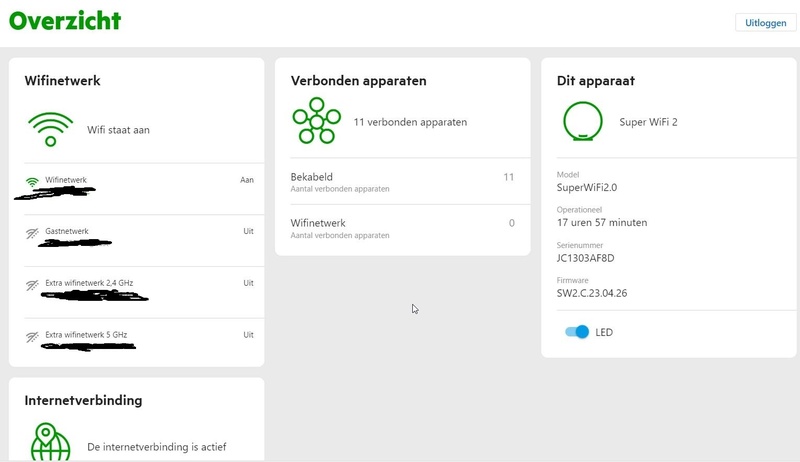

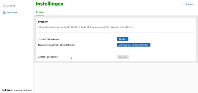

Goedemiddag!
Ik heb 3 superwifi 2.0 punten van KPN in gebruik. Nu ben ik overgestapt naar ziggo maar wil de punten wel blijven gebruiken.
Ze zijn naar fabrieksinstellingen gezet, ze nemen netjes de wifi instellingen over van 1 punt en kan inloggen op alle 3 de punten. Maar wat me niet lukt is de naam en het wachtwoord aanpassen van de wifi. Ik zie nergens de optie om dit aan te passen.
Heeft iemand hier ervaring mee?
Ik hoor het graag!

Afbeeldingslocatie: https://tweakers.net/i/ycivu0sH-g62BgrhjkFevs_B3G0=/800x/filters:strip_icc():strip_exif()/f/image/2Lrek7GVIL4cZhdHZBWJCACY.jpg?f=fotoalbum_large
Afbeeldingslocatie: https://tweakers.net/i/raiEmjQRMmyyLL1frs4S0rczuNM=/800x/filters:strip_icc():strip_exif()/f/image/zO3aCZoZnForJPseKbSfU4AQ.jpg?f=fotoalbum_large

Het ligt dus aan de nieuwe update, als je update naar versie SW2.C.23.04.26 kun je niets instellen behalve de LED.
https://forum.kpn.com/pro...-04-26-601658/index2.html
Ik dacht dat ik gek werd...

Even een stukje uit de info achter jouw link..
Die functie komt in ene latere update weer terug.. Typisch KPN. :|
De wifigegevens die je ziet zijn een kopie van de gegevens op de Box 12. Wil je deze gegevens aanpassen, dan doe je dit in de Box 12.
Stand alone modus (waarbij je de SuperWifi kunt aansluiten op en gebruiken met een niet-KPN (software) router), komt in een latere update weer terug. Daarna kun je, met stand alone modus actief, in de SuperWifi 2 de wifi-instellingen aanpassen.
Het enige wat je hier van de SuperWifi 2 zelf kunt aanpassen is of het lampje aan of uit staat. Dit is een schuifje in het blok ‘Dit apparaat’.
