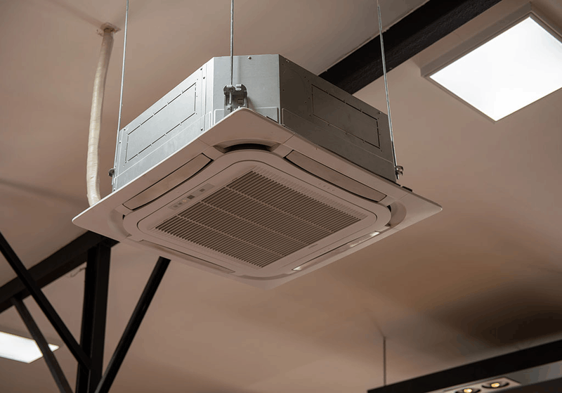

ik zou sowieso geen wandairco's ophangen.
ik zou een of 2 van die kantoor units vrij ophangen in de hal.
Zo werk je vanuit het midden met de luchtstroom, en is het volgens mij veel efficiënter en vooral egaler te verwarmen.
Afbeeldingslocatie: https://tweakers.net/i/fT68GYmUM0ssbxWGmFJPSw1nrys=/800x/filters:strip_exif()/f/image/G0u8E37wMcPcCFyjVmFfEbZc.png?f=fotoalbum_large

In mijn ogen past een L/L warmtepomp dan toch het beste. Als je er water aan toevoegt, maak je het systeem alleen maar trager zonder dat het echt voordelen heeft.
Ik denk dat je goed moet zoeken naar het type L/L, waarmee je de bezwaren van je andere loods hebt niet heeft.
Je zou kunnen denken aan een kanaalunit, en dan een airsock (een slang met gaten) door het middenpad om de lucht te verdelen. Volgens mij heb je dan ook vaak een bedrade thermostaat.
