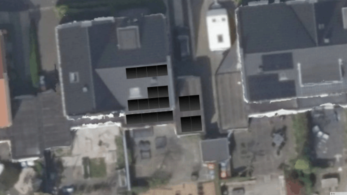

Legplan:

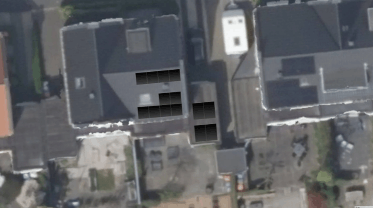

Legplan:

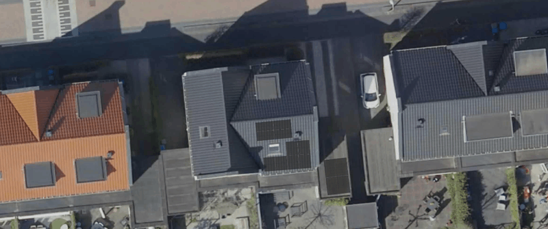

Legplan:

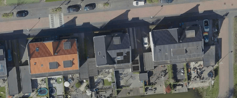

Legplan:

1a) €1,20/Wp
Ongeldig ontwerp. (Voldoet niet aan ontwerpeisen SolarEdge)
Je mag dan een goed gevoel hebben bij deze leverancier... Als je de absolute basis fout doet....
1b) €1,14/Wp
Voldoet dan wel door de 3 extra panelen.
Ik denk dat het ook goed gaat, maar voor de zekerheid: Vraag om rapport uit SolarEdge designer, inclusief het verlesdiagram.
(En dan zal hij met de billen bloot moeten, 1a had hij niet kunnen afgeven want je krijgt geen rapport uit designer wat niet aan de ontwerpeisen voldoet)
Kans dat SE Designer een SE6K gaat suggereren. SE7K is aan de ruime kant.
2) €1,22/Wp
Willen ze die panelen op de garage zonder tussenruimte gaan leggen :?
Dat hoort zeker niet!!!
3) €1,28/Wp
1b is eigenlijk de enige overweging op basis van je toekomstwensen.
Op prijs is alles redelijk okay.
[ Voor 4% gewijzigd door Ronald op 03-01-2024 17:55 ]
