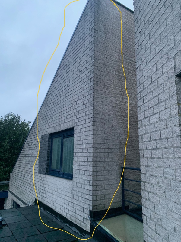

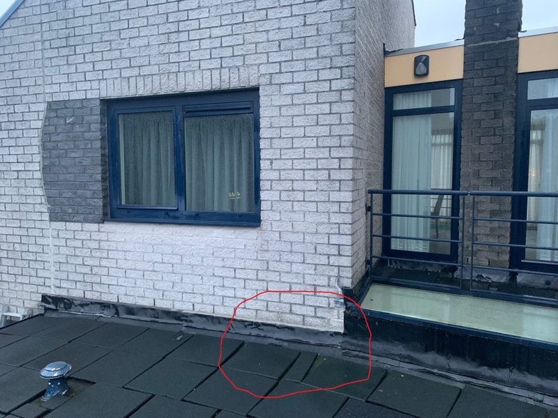

Hieronder fotos van de dak, waaronder de lekkage op de plafond zich voordoet: (rood gemarkeerd)
Afbeeldingslocatie: https://tweakers.net/i/jwJeLz795nYaRBK8Lnn-Cn9y_3Q=/800x/filters:strip_icc():strip_exif()/f/image/IhkRHUyzlSskgBZS5iFZnb0I.jpg?f=fotoalbum_large
Afbeeldingslocatie: https://tweakers.net/i/MsHgohOxjDA0NhQ4hFfxJmvnF5U=/800x/filters:strip_icc():strip_exif()/f/image/LXgwjDWYlQsujPZ5X16gj4GR.jpg?f=fotoalbum_large

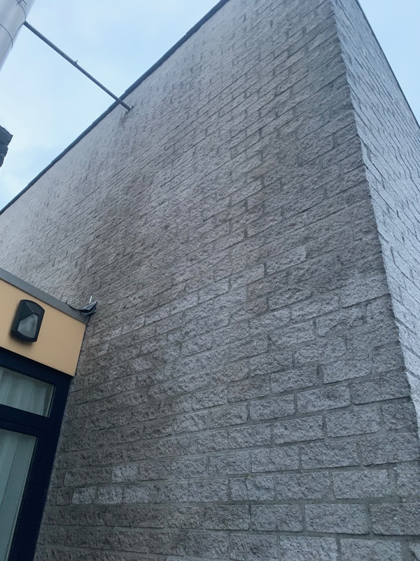

Hieronder de plekken die ik heb impregneermiddel verwerkt (geel gemarkeerd):
Afbeeldingslocatie: https://tweakers.net/i/cKCq_O5a2JuH94Q0zJFXnwQpz8U=/x800/filters:strip_icc():strip_exif()/f/image/6RdgoCAGZhlvHPAA8dFoMN13.jpg?f=fotoalbum_large
hieronder wat meer fotos van de gevel en dak:
Afbeeldingslocatie: https://tweakers.net/i/n8kd6TLl6KTyCPSmr7q_kZj97fE=/800x/filters:strip_icc():strip_exif()/f/image/4rtigStMLfJbJP3soMgrz0MK.jpg?f=fotoalbum_large
Afbeeldingslocatie: https://tweakers.net/i/73Ln0POVhy1Mjp6_S2kan_RKiQk=/x800/filters:strip_icc():strip_exif()/f/image/DgMkMOGZ7z82Ai7BWMbLlkRY.jpg?f=fotoalbum_large
Afbeeldingslocatie: https://tweakers.net/i/6n-GGsjsL0Em0PU8g7OP-m0115E=/x800/filters:strip_icc():strip_exif()/f/image/S9gM7FUFkQ17aKUaE1WbNVFk.jpg?f=fotoalbum_large
Afbeeldingslocatie: https://tweakers.net/i/Nf5Gv-ZOUgbomXQxASrY4VfeouY=/800x/filters:strip_icc():strip_exif()/f/image/tA1QfiWefzczbanshKNtjkyy.jpg?f=fotoalbum_large
Afbeeldingslocatie: https://tweakers.net/i/UqdFJM1zgwY4q0IZUJZscf9ruuc=/800x/filters:strip_icc():strip_exif()/f/image/L24bDxZLu98WA6MgqV9GNSLb.jpg?f=fotoalbum_large
Afbeeldingslocatie: https://tweakers.net/i/ADjped9xaC_E0H6ngXI4EK9pyGk=/x800/filters:strip_icc():strip_exif()/f/image/p1ksw84Prgz5kFj4aC2diCRt.jpg?f=fotoalbum_large

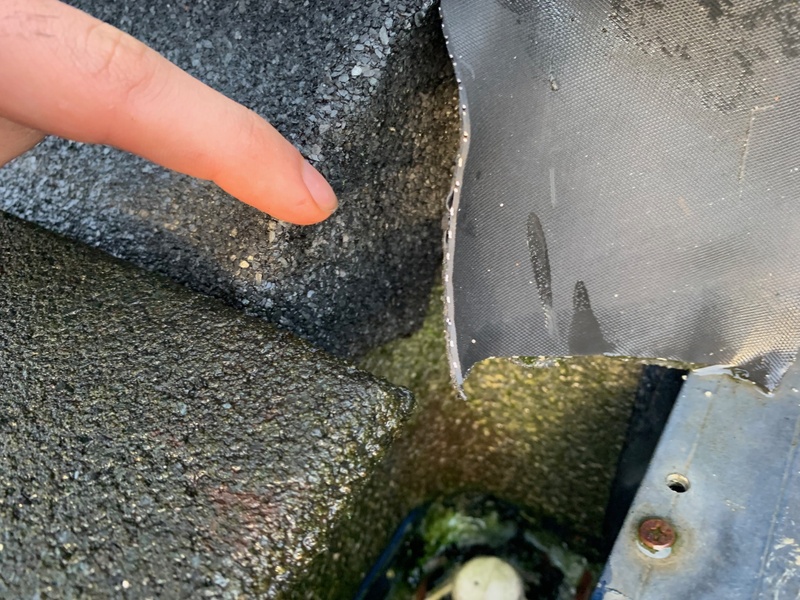

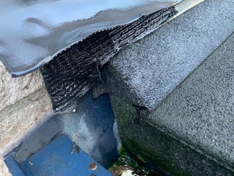

OnTracK schreef op woensdag 3 januari 2024 @ 14:49:
Hoe zit de dakbedekking daar in de hoeken rechtsonder en linksonder?
daar is de dakbedekking gevouwen en geplakt om te voorkomen dat water erin kan komen

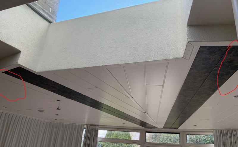

hierbij wat fotos van binnen:
Afbeeldingslocatie: https://tweakers.net/i/nyxXUDfI9PX3c-EDlxIFpZMZQtU=/x800/filters:strip_icc():strip_exif()/f/image/s5ITFZH4DOLD82ucoK4yd66F.jpg?f=fotoalbum_large
Afbeeldingslocatie: https://tweakers.net/i/lqyhv_agTSeYZGNbjStMGrr6rv8=/800x/filters:strip_icc():strip_exif()/f/image/gXlWADajl3OTBFhe8td8rWBy.jpg?f=fotoalbum_large

  • OnTracK
  • Laatst online: 18:23
smartpredict schreef op woensdag 3 januari 2024 @ 14:55:
Als het niet teveel moeite is: Kun je daar toch eens een foto van geven? Vanaf waar je ladder staat bijvoorbeeld. Ik snap op de huidige foto's echt niet hoe dit correct is. Het lijkt alsof er gewoon een goot langs zit die daarmee tussen lagen in kan sijpelen.

OnTracK schreef op woensdag 3 januari 2024 @ 15:04:
Afbeeldingslocatie: https://tweakers.net/i/NL6CT3G2tvQU067_cRyC0WlegJc=/800x/filters:strip_icc():strip_exif()/f/image/TKuby99cREkNwWS9onXIPEfZ.jpg?f=fotoalbum_large
Afbeeldingslocatie: https://tweakers.net/i/GJlvNEGSfn05x0n-7PWgxnVrwNg=/800x/filters:strip_icc():strip_exif()/f/image/7FWguvvhuJCp6xaBXQZM8aPj.jpg?f=fotoalbum_large
Afbeeldingslocatie: https://tweakers.net/i/meBxCWcSOfEE0uksSIESFbiRKuk=/800x/filters:strip_icc():strip_exif()/f/image/k68AQMcQ9qjpoIbG306Skeg0.jpg?f=fotoalbum_large

Afbeeldingslocatie: https://tweakers.net/i/qw0Y2wd_gG5-zy8oGs0fgnikq1w=/full-fit-in/4920x3264/filters:max_bytes(3145728):no_upscale():strip_icc():fill(white):strip_exif()/f/image/0m7eOt1yOLBMgBbFrqXsgtLT.jpg?f=user_large
Die blauw omcirkelde bedoel ik.

Loopt het lood tot op de binnenmuur? Vaak wordt bij een aanbouw slechts een stukje in de muur geslepen en daar het lood in gestopt en vergeet men een koude brug onderbreking. Hierdoor gaat het vocht door de steen van het buitenblad na de koude brug weer naar binnen en loopt het water daar uit de muur.
Helaas hetzelfde mee gemaakt met een later aangebouwde garage. Dit toen opgelost door een gehele rij stenen uit te slijpen en een Ubbink isolatiesteen te plaatsen. Dit is gelijk een koudebrug onderbreking en vangt het vocht uit de muur op en voert het naar buiten.

Oh en ik bedenk me nu, dat hogere stuk dak (boven die gele stukken), als het daar inwatert en via je spouw (bijvoorbeeld) richting serre loopt zou ook nog kunnen. Geen idee of je daar ook al eens op hebt gekeken?

iCrOn schreef op woensdag 3 januari 2024 @ 15:30:
de oude lood liep idd tot de binnenmuur, maar de nieuwe is alleen paar cm in de buitenmuur vastgezet.
zijn er specifiek bedrijven die Ubbink isolatiesteen plaatsen? of kan in principe iedere klusbedrijf?

ElPaco schreef op woensdag 3 januari 2024 @ 15:31:
heb niet echt aan gedacht. zal dat ook checken. maar onder de hogere stuk dak, bij de begane grond, is geen muur meer, dus ik zou denken als het daar water binnenkomt, zou ook bij de plafond aan de andere kant van de plafondraam zich laten zien. Maar kan geen kwaad om te checken idd.
