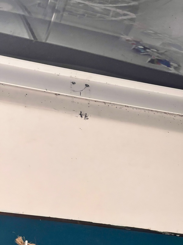

Ik ben ten einde raad... Om mijn dakraamopener terug te monteren, probeer ik het aangrijpingspunt van de dakraamopener weer aan het dakraam te maken. Zie de twee gaatjes daarvoor hier:

Alleen lukt het niet... Elke keer als ik het probeer vast te zetten, trekt hij zich door het deel van het raam (eerste foto) heen, en eindig ik met de popnagel enkel in het onderdeel, zie hier:
Afbeeldingslocatie: https://tweakers.net/i/tg2DTbGuq5be_M4HrxKKRZQmYA0=/x800/filters:strip_icc():strip_exif()/f/image/IZlgNTTNkdVWZIr4PqTWainw.jpg?f=fotoalbum_large
Wat zou het kunnen zijn? Is 12 mm te kort? Volgens de beschrijving zou het tot 8 mm moeten werken. En er lijken geen langere popnagels te zijn dan 12 mm... Maar zo heeft het hiervoor wel vastgezeten, want ik heb het zelf uitgeboord. Bovendien vraag ik me af of een diameter van 50 mm correct is, gezien het gat 55 mm is volgens bovenstaand plaatje. Maar popnagels van 55 mm lijken er ook niet te zijn.
In welke richting moet ik zoeken?

De gaten in de witte rand zijn te zwak of te groot geworden, je kan op beide gaten een stalen ringetje aan de andere kant proberen. Dat moet passen, want de uitstekende popnagel past nu ook. Of maak een stalen contra plaatje met exact passende gaten.
Ik kan helaas niet bij de andere kant. Dat is de binnenkant van het dakraam. Of bedoel je aan de achterkant van het te bevestigen onderdeel?
